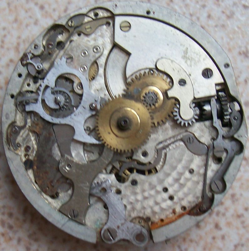

Bonsoir.
Quelqu'un peut-il mettre un nom sur le fabricant de ce mouvement répétition minute à glissière? Diametre 44,25 mm
Merci.
calibre répétition minute Dscf3410
calibre répétition minute Dscf3411

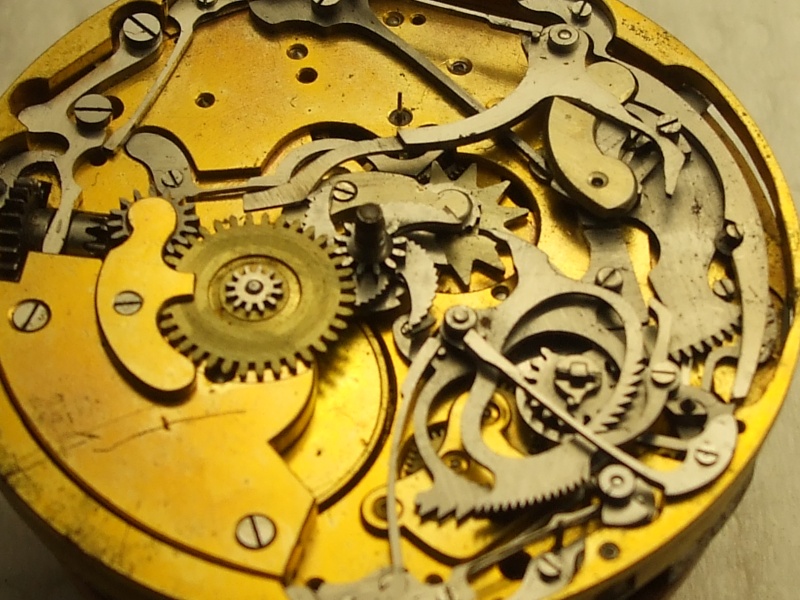

Un petiti up, aprés remise en etat du mouvement. Je suis sur la piste d'un mouvement Vulcain (fabricant ou emboiteur?), après avoir vu sur la baie, un mouvement répétition des quarts- chrono, issu de la même ébauche et estampillé Vulcain.
A suivre.
calibre répétition minute Dscf3517
calibre répétition minute Dscf3518
Le mouvement Vulcain vu sur la baie. Y a du boulot! Mr. Green
calibre répétition minute Vulcai13
calibre répétition minute Vulcai14

tu as peu de chance de trouver son origine......comme les 3/4 des mvts compliqués anonymes.
Des fab, il y en avait des dz!
Pour être forcément distribué sans aucune marque.

beaucoup de répétition minutes étaient fabriquées dans la fin du XIXème par le phare
Bonjour.
Effectivement, sur une "pub" de 1910, on evoque plus de 200 calibres chez Le phare!
Bonjour Flyback.
Je pense effectivement que ce mouvement n'a pas été fabriqué par Vulcain (il aurait été marqué, comme le mouvement de la baie), mais qu'il provient d'une fabrique"anonyme", chez qui Vulcain à pu se fournir en mouvements. J'ai tout de même contacté Vulcain, et ils vont tenter de voir si ils ont des infos sur l'origine de ces mouvements répét qu'ils emboitaient (ils m'indiquent qu'ils auront peut étre une réponse d'ici 3 semaines).
A suivre.
Beaucoup...c'est sur.
Au moins, peut être...

Salut chris60,
oui, c´est une calibre de "Le Phare", mais la calibre numbre = ???
