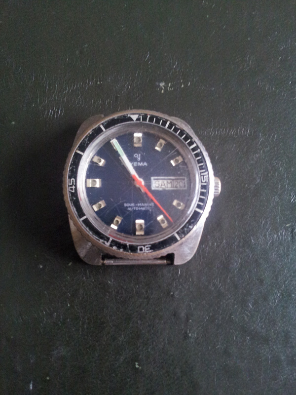

J'ai retrouvé cette montre en préparant mon déménagement.
montre que j'avais étant gamin.
est elle réparable et est ce que ça en vaut la peine ?

bonsoir
un horloger pourra certainement resoudre les problemes de fonctionnement du mouvement et les outrages du temps sur le boitier et plexi
et si tu as envi de la porter ca vaut le coup

tu veux dire est-ce qu'on peut refixer la lunette sur le boitier ?
oui, il suffit de forcer un peu, ça devrait marcher.

Hello.
Le tout est de savoir ce qu'il y a à réparer...
Si cela concerne le mouvement, oui c'est possible : il doit s'agit d'un calibre France Ebauche automatique pour lequel on trouve beaucoup de pièces détachées. Mais la réparation chez un horloger risque de coûter beaucoup plus cher que la valeur intrinsèque de la montre. Donc restauration à n'envisager que si cette montre présente une grosse valeur affective.
Pour le verre, très facile. Il doit s'agir d'un verre plexi. Cela se repolit extrêmement facilement, au papier de verre avec des grains très fins (1000) puis lime de manucure de Madame puis Polywatch. Vous pouvez le faire vous même et trouverez plein d'exemples et de cas concrets sur ce forum.
Pour la lunette ; très facile si le clip métallique de la lunette est encore présent. Un peu d'huile de coude et de persévérance et la lunette retrouvera sa place. Sinon, il faut en trouver un ou en fabriquer un. Dans tous les cas, votre horloger saura très bien faire.
Voilà voilà ;-)
Bonne restauration !

re voila ma old yema avec la lunette repositionnée.
il n'y a plus de pièces semble-t-il pour ce modèle antérieur au années 80 Sad

Tu es le seul a pouvoir repondre a cette question !! Rolling Eyes Wink
Pour les pieces le mieux est de trouver une épave du mouvement

un petit displex plus tard, et voila ce que ça donne.
probablement devrais je envisager un passage au papier abrasig pour ponçage à l'eau grain 600.
n'ayant rien à perdre, je vais tenter le coup.

le calibre est un FE 3612 o 4612
pas de problème de pièces facilement trouvables
la montre n'a probablement besoin que d'une révision

Merci isota, où trouver des pièces si nécessaire ?
pour le moment le mouvement semble fonctionner il faut juste que je vérifie la précision.

j'en ai , même des calibres neufs complets
sinon les fournituristes sur la baie via google également
