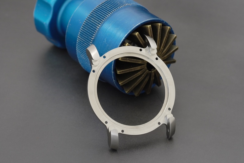

ChP
ChP
Nombre de messages : 2696
Age : 71
Montre PHILIPPE Automatique Empty
MessageSujet: ouverture, une proposition   Montre PHILIPPE Automatique EmptySam 6 Aoû 2011 - 21:03
une autre solution parce que le coup de la lame du couteau.... collée..........
tu vas dégrader ta montre......
Montre PHILIPPE Automatique Bur10

Toquante26 a écrit:
Et pour ouvrir ces fonds avec 4 petits trous et quand on n'a pas l'outil, il ne faut pas bourriner.
Le meilleur moyen trouvé sur ce forum, c'est de coller une la lame de couteau inox (de cantine) à la super glue, de tenir fermement la montre (dans un étau sans trop serrer) et de tourner bien dans l'axe ...
Bonne ouverture.

Avec ça moi je dis ça serait impeccable !!! Mr. Green
Faudrait juste affuter les pointes à la lime.
Montre PHILIPPE Automatique PROFGR9

Ou d'utiliser une potence si vraiment c'est bloqué à mort, ou rouillé ; mais franchement, les clefs évoquées doivent largement faire l'affaire, en utilisant si nécessaire un chiffon pour tenir le boitier et ne pas s'esquinter la main.
aMicalement
Sans vouloir d'aucune façon polémiquer, j'ai proposé ce que j'ai essayé et c'est une méthode totalement "safe" pour le fond et la montre.
C'est sur que si quelqu'un verse tout le tube de superGlue et serre la montre comme un âne dans l'étau de son grand-père mécano sur les chantiers navals de la Ciotat ... Le résultat sera décevant. batman
Une goutte de Glue, la lame bien à plat sur le fond. Tourner sans se déporter (pour ne pas décoller la lame trop tôt) et mock ... J'aime cette méthode. colors
Chez soi, on trouve plus facilement un couteau et de la Glue que l'outil Bergeon "idoine" !
