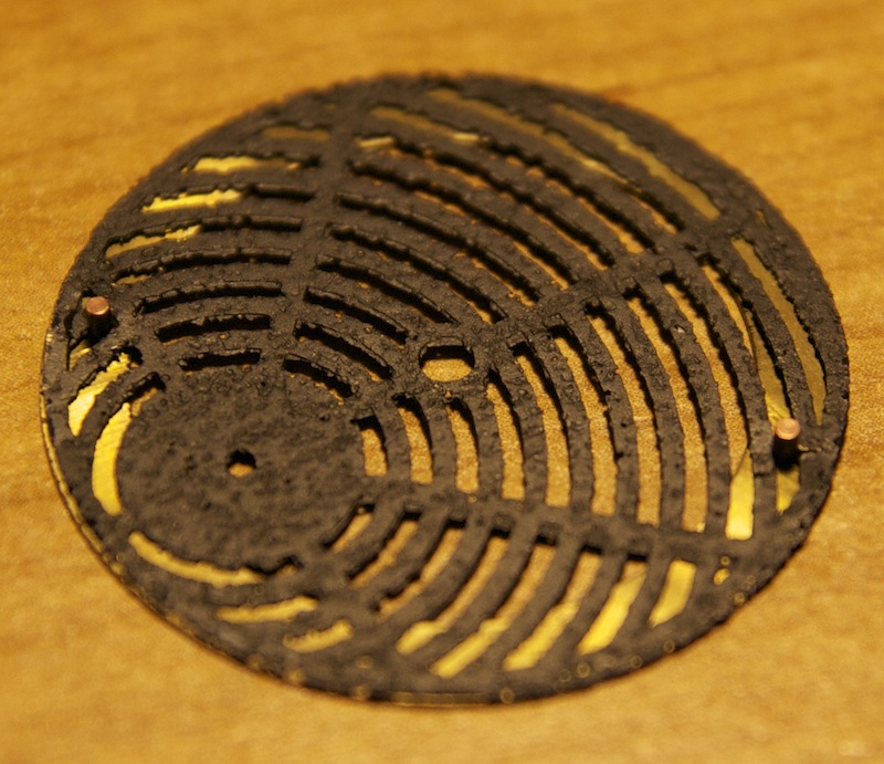

Voici d'autres photos pour illustrer:
Tutoriel réalisation d'un cadran style Romain Jerome Img_3912
Tutoriel réalisation d'un cadran style Romain Jerome Img_3913
On distingue très bien la texture du métal! On voit l'effet causé par le décalage des deux images, l'acide attaquant des deux côtés en même temps n'a pas percé au même endroit Mr. Green. Je pense que sans ce décalage, l'effet dentelle serait nettement moins présent, car on ne se retrouverai pas avec des zones dont l'épaisseur a été divisée par 2.
Il y a carrément des trous là ou l'encre s'était écaillée pendant le "bullage".
L'apprêt et la peinture de maquettiste sont d'une finesse remarquable! Tous les infimes détails de la texture du métal sont conservés, c'est impressionnant!

Nouveau cadran terminé à l'instant !
Tutoriel réalisation d'un cadran style Romain Jerome 28805310
Le fond a été redessiné, les arcs de cercle sont plus fins et plus nombreux. J'ai enfin fait les indexes! Ils sont remplis de luminova Fier 2
En étant particulièrement minutieux j'ai réussi à avoir un résultat nettement meilleur que le précédent malgré des plaques d'épaisseur 0.25mm. En ponçant j'ai réussi a ramener l'ensemble dans les cotes tolérées par le boitier.
Reste plus qu'a attendre que ça sèche et je poste le wrist-shot Mr. Green

Enorme!
Bravo à toi pour ce travail et cette ingéniosité, c'est excellent!! thumleft
Effectivement un peu mieux que le premier.
Continue, et suis les traces de Vacheron & Constantin, du moins dans leur devise :
« Faire mieux si possible, ce qui est toujours possible »
Travail extraordinaire.

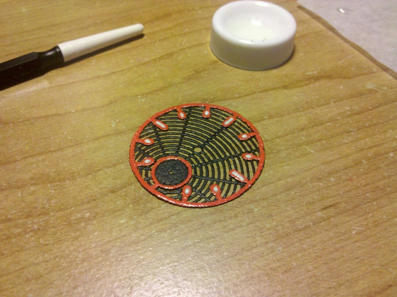

Pour ce qui est de V&C (ma manufacture favorite en ce moment) en effet, il n'y a bien que le slogan que je peux suivre, mais c'est déjà ça Mr. Green
Bon, j'ai foiré un truc je dois refaire les indexes ! Je devais légèrement dépasser l'épaisseur de cadran tolérée par le boitier car en serrant le fond du boitier bien a fond, le mouvement s'arrêtait !!
J'ai donc enlevé la peinture, poncé encore une fois pour être sur d'être a 0.19mm partout (c'était peut-être la peinture qui m'a fait dépasser l'épaisseur tolérée!) pour le fond et les indexes, mais ceux-ci n'ont pas trop appréciés le traitement... l'anneau extérieur s'est cassé a deux endroits... mais surtout, en réduisant l'épaisseur encore plus, certains des indexes qui étaient pas franchement ronds avant, sont devenus carrément horribles ! Ça ressemblait plus a rien ...
Donc je refais le disque avec les indexes, c'est pas plus mal car il était nettement moins réussi que le fond, je ne sais pas pourquoi d'ailleurs, il était sur la même plaque, dans le même acide etc...
Le fond quant à lui résiste admirablement à tous les horribles traitements que je lui fait subir Mr. Green
A bientôt pour d'autres aventures!
