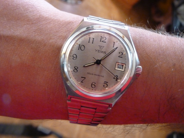

Bonjour j'ai récupéré une petite Yema sous marine elle fonctionnait mais retardait énormément de plusieurs heures dans la journée,j'ai donc décidé de la réviser pensant que les huiles gommées étaient responsable de ce retard.
Donc je démonte ,essence,ultra son je remonte remets de l'huile etc...elle a fonctionné correctement pendant environ 1heure puis c'est remise à retarder comme avant Yema sous marine qui retarde beaucoup  Pleure_g.c'est un calibre FE 140
Yema sous marine qui retarde beaucoup  P1080410
Et j'ai également une lip auquel je n'ai pas encore touché qui semble victime du même phénomène, je me demande si ces montres ne sont pas magnétisées mais il me semblait que cela provoquait plus de l'avance que du retard....
Pouvez vous me donner votre avis svp!

Une magnétisation est plausible. Surtout si tes deux montres ont le même problème.
Si tu as fais une révision complète...
Sinon peut être un axe de roue plié qui fait forcer le mécanisme. Incompréhensible
Supputation quand tu nous tiens ...

Peut-être lanternage claqué : si la mise à l'heure n'offre quasiment pas de résistance.
La solidarisation entre mouvement et affichage , réalisé par la chaussée, ou un pignon lanterné ne se fait plus, ou imparfaitement: comme un embrayage de voiture qui patine.

Effectivement il y a très peu de résistance pour la mise à l'heure Incompréhensible une piste à explorer donc.

Attention certains calibres FE n'ont pas le lanternage sur la chaussée mais sur l'axe d'une roue de renvoi de minuterie
Je ne me souviens plus si c'est le cas du FE 140 . Carl va savoir nous confirmer cela
si tel est le cas la chausée est totalement libre

C'est bien ça : le pivot de grande moyenne supporte coté cadran un pignon lanterné, qui renvoie le mouvement à la chaussée centrale non lanternée, donc libre.
Particularité aussi de ce calibre, le jeu d'aiguillage neutralisé par un ressort de poussée radiale, agissant sur la roue de minuterie. Bien utile pour un réglage correct des minutes.

Merci pour vos précisions Messieurs Yema sous marine qui retarde beaucoup  915324 est ce que vous savez ou je peux trouver la fiche technique du FE 140 , pas moyen de remettre la main dessus. Je pense que je vais devoir démonter à nouveau ce calibre car j'aimerai vraiment comprendre le problème.
tu as juste besoin de sortir le cadran , rien à retoucher coté ponts .
pour la fiche technique, normalement je l'ai, je vais essayer de la scanner ou photographier demain matin avant de partir

J'ai retrouvé les photos du démontage donc sous le cadran j'ai ça!avec ce maudit ressort que j'ai cherché 1 heure....
Yema sous marine qui retarde beaucoup  P1080411
puis ça
Yema sous marine qui retarde beaucoup  P1080412
et encore merci pour votre aide Yema sous marine qui retarde beaucoup  915324

Le ressort fil est dans une creusure longiligne, dans la platine,sous la minuterie ( la roue qui engrène avec la chaussée libre ).
Pour y accèder, tu dois sortir le pont de tirette, la grande pièce en acier, tenue par une seule vis.
L'absence de ce ressort peut aussi être à l'origine du retard ; sans certitude cependant. Jamais expérimenté ce genre de problème.

le lanternage à resserer est situé sur la roue pile dans l'axe de la tige de remontoir sur ta photo

Grâce à vos indications j'ai trouvé ce ressort de minuterie (476 sur la doc) à priori il était présent lors du démontage Wink .
Il ne me reste plus qu'a démonter à nouveau pour vérifier son positionnement et le resserrer mais surement pas ce weekend boulot oblige.
Yema sous marine qui retarde beaucoup  P1080413
Encore merci pour vos réponses et pour avoir pris le temps de poster la doc. Yema sous marine qui retarde beaucoup  915324

Le pignon à lanterner est celui entouré de jaune:
Yema sous marine qui retarde beaucoup  Fe140
Pour sortir ton pignon tu peux utiliser l'outil Bergeon à ôter les chaussées, ensuite le resserrer avec un outil adapté ou à défaut une pince coupante fine ( très, très cool!) en ayant précédemment insérer dedans un axe ou un alésoir au bon diamètre pour éviter l’écrasement total ou la coupe nette et claire! Attention danger!
Au remontage tu pourra juger si tu as trop ou pas assez lanterné.... (trop dur à rechasser ou pas assez)... Si trop dur, tu réalèse un peu et tu réessayes. Tu saura si tout va bien après avoir remonter les aiguilles sans le cadran pour vérifier après qques heures de fonctionnement que tout vas bien.
Pour ce qui est du ressort fil, si je comprend bien c'est celui du cliquet de disque dateur qui a tendance a ce satelliser au démontage. Pour le remontage tu peux le mettre après avoir refixé la platine supérieur. L'autre ressort fil ne sort pas de son logement car il est serti sur la platine et n'a aucune action sur le lanternage.

Attention ! Si le ressort fil est présent, il n'y a pas lieu de le modifier ; seulement remonter correctement la minuterie, qui doit être poussée dans le sens de l'engrenage avec la roue des heures, pour récupérer le jeu. Voir le schéma ci-joint qui indique la position du ressort fil ( 5 ), par rapport à l'axe de minuterie. En inversant, le résultat doit laisser à désirer !
La correction du lanternage s'effectue selon la méthode indiquée par Luciole, et demande en effet quelques précautions.
Nettement plus délicat qu'une chaussée traditionnelle.

Bon ce matin j'ai commencé l’opération j'ai lanterné le pignon avec la méthode indiqué par luciole très délicatement, pour l'instant la Yema est en salle de réveil et semble se comporter normalement je vais attendre la journée pour voir.Je vous tiens au courant et merci pour votre aide.

Pas avant demain matin car je la garde en surveillance encore quelques heures en plus est n'est pas encore rhabillée clown
Par contre elle est toujours à l'heure Wink

Bon voila elle a passé une bonne nuit elle est toujours à l'heure donc elle s'est rhabillée et vous remercie pour votre très précieuse collaboration Yema sous marine qui retarde beaucoup  915324.
Yema sous marine qui retarde beaucoup  P1080713.
Fort de cette expérience j'ai demontée la LIP qui n'avait pas tout à fait les mêmes symptôme ces aiguilles s’arrêtaient systématiquement à 2h10 après examen il s’avère qu'une dent de la chaussée est cassée donc il va falloir que je trouve cette pièce......

C'est toi qui l'a rhabillée ! Te voila promu rhabilleur... Compliments.

Oui, bravo car ce genre de pitrerie peut s’avérer dangereuse pour le pignon.
As tu vérifié que la mise à l'heure n'est pas trop dure et que la trotteuse continue sa course en cas de retour arrière des aiguilles?

D'accord à 100 pour 100 ! Ces pignons, du moins la plupart ne sont pas conçus pour être resserrés, et cassent fréquemment sous la pince ou le poinçon, même avec une tige en laiton dans l'alésage, et de la prudence.
Faudrait quasiment les revenir un peu plus avant, mais je n'ai jamais essayé ; un pignon ça doit rester dur !
Bonjour la mise à l'heure n'est pas dure du tout par contre effectivement en cas de retour en arrière des aiguilles la trotteuse à tendance à s'arrêter voir légèrement repartir en arrière cela est il dût à un serrage trop important du pignon? Quels sont les conséquences pour le mouvement? Chinois

batilou1 a écrit:
luciole a écrit:
Bonjour la mise à l'heure n'est pas dure du tout par contre effectivement en cas de retour en arrière des aiguilles la trotteuse à tendance à s'arrêter voir légèrement repartir en arrière cela est il dût à un serrage trop important du pignon? Quels sont les conséquences pour le mouvement? Yema sous marine qui retarde beaucoup  915324
Cordialement
Patrick
pas de souci c'est normal !
et félicitation , car ça fait partie des petites choses qui créent de grands dégâts ... j'ai une ou deux (voire plus Mr. Green ) chaussées écrasée à mon actif....
cdlt
Isosta
carlgustav
Nombre de messages : 4899
Yema sous marine qui retarde beaucoup  Empty
MessageSujet: Re: Yema sous marine qui retarde beaucoup    Yema sous marine qui retarde beaucoup  EmptyMer 24 Aoû 2011, 11:18 am
Cette faculté d'arréter la seconde et même de la faire reculer est bien utile pour une mise à l'heure à la seconde prés, en synchronisant minutes / secondes sur le 12.
Remplace le stop seconde, en plus performant ( recul ).
