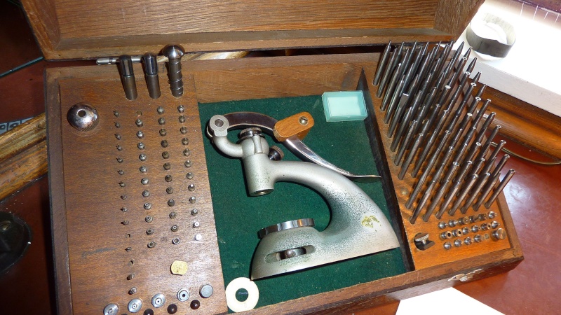

Voici ma potence !
Un peu poussièreuse car relativement peu utilisée ...(mais il n'est pas inutile de l'avoir)
Cette potence possède deux fonctions distinctes :
C'est à la fois une potence "à river" , avec tous les poinçons à gauche ....
Et une potence à chasser avec tous les alèsoirs et accessoires à gauche ...
En utilisation "à chasser" une "vis micromètrique permet d'enfoncer le rubis avec précision pour règler l'ébat...
Bonne soirée
b
Les deux broches en haut à gauche servent d'une part "à centrer" pour la fonction "à river" ,
l'autre , sert à maintenir l' alésoir (selon le principe du "cône-morse") dans la fonction "à sertir"
Question aux utilisateurs de potence à rubis  Outill10.

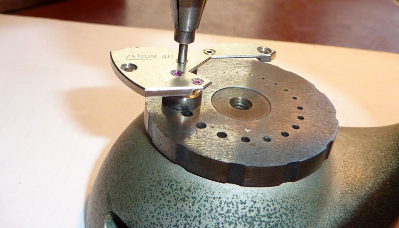

Voici encore qq modestes images qui pourront , je l'espère te faciliter la compréhension.
A) Pour info : Utilisation "EN" potence à river
B) Alésoir et sa broche. (Que l'on tourne "à la main")
C) Mécanisme à chasser les rubis , avec vis micromètrique.
D) Opération "chassage"
E) Vue d'ensemble de l'outil.
Cordiales salutations
bernard
A)
Question aux utilisateurs de potence à rubis  Potenc10
B)
Question aux utilisateurs de potence à rubis  Potenc11
C)
Question aux utilisateurs de potence à rubis  Potenc12
D)
Question aux utilisateurs de potence à rubis  Potenc13
E)
Question aux utilisateurs de potence à rubis  Potenc14

Bonsoir
Est'il possible d'avoir une photo du porte outils allésoir dans la potence?
Excusez-moi vous avez fait déjà beacoup.

MessageSujet: Re: Question aux utilisateurs de potence à rubis    Question aux utilisateurs de potence à rubis  EmptyMer 31 Aoû 2011 - 17:25
Bonjour.
Question aux utilisateurs de potence à rubis  Dscf3616
Cordialement
