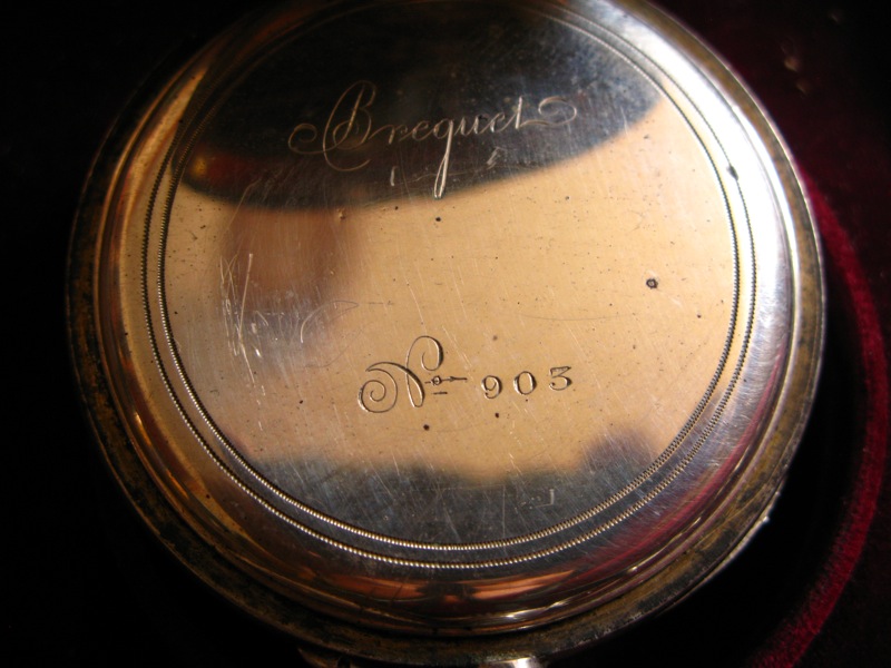

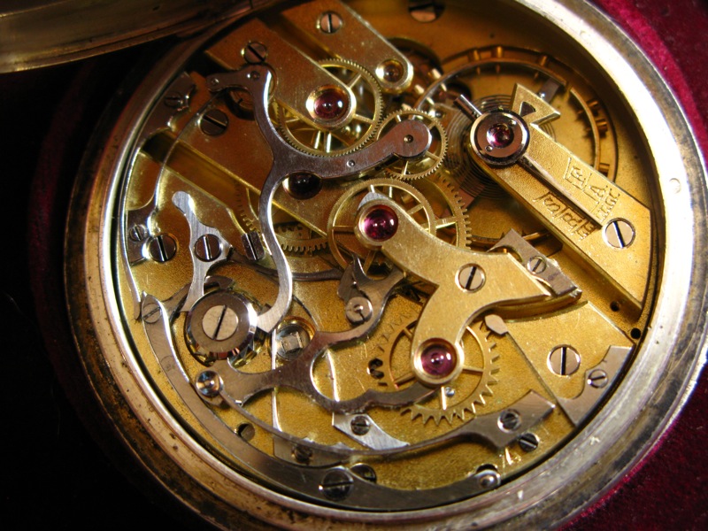

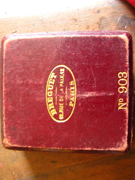

nouveau je me prénomme Pascal j'aime les belles mécaniques (horlogère ou autre).
Mon père viens de me remettre une montre de poche chronographe qu'il possède depuis longtemps et je suis a la recherche d'info a son sujet.
Ce serais une Breguet. elle est dans sa boite d'origine avec le N° 903 sur la boite et sur le boitier. Elle est en parfait état et fonctionne très bien . Elle doit avoir quand même besoin d'une révision car elle est resté stockée de nombreuses années sans être utilisée.
Je joint quelques photos pour que vous puissiez me dire ce que vous en pensez.
chronographe de poche Breguet Img_8611
chronographe de poche Breguet Img_8612
chronographe de poche Breguet Img_8613
chronographe de poche Breguet Img_8615

Belle montre que tu nous présentes là ! Cette Breguet est bien authentique. Si tu veux la faire fonctionner fréquemment, il faut d'abord que tu la fasses réviser par un horloger car les huiles figées par le temps peuvent abîmer le mécanisme.

Je ne suis pas un connaisseur en montre et je trouvais assez bizarre que le nom du fabriquant ne soit pas inscrit sur le cadran . De plus j'ai longtemps cherché sur le net pour trouver le même modèle car je pense que cette montre a été produite à plein d' exemplaires sans rien trouver de vraiment ressemblant.
Pour la révision, habitant la Réunion, j'hésite à la confier à un horloger car ceux que je connais ici sont juste capable de changer une pile. Après je me trompe peut être et il est possible de nettoyer et huiler la mécanique facilement.
qu'en pensez vous?
Et aussi à votre avis combien peut coûter une révision pour ce style de mécanisme sachant quelle fonctionne normalement ( heure et chrono)

Base Lecoultre. C'est un haut de gamme. Bravo ! Pour la révision il existe des très bons sur ce forum...

Comme cela semble etre une vraie BREGUET, pourquoi ne pas la faire réparer chez BREGUET?

Aucun intérêt de faire intervenir Breguet sur cette pièce.
C'est une ébauche ultra simple, et n'importe quel horloger ( un horloger, pas un mamaillou qui bosse dans son coin sans réelles connaissances ) est à même d'intervenir sur cette pièce sans aucun problème.

Comme ton calibre n'est pas numéroté, il y a (je te l'assure) infiniment peu de chances que la Maison Bréguet te confirme que c'en soit un ...
... par contre, si tu es malin, tu leurs demande à quoi ressemble le Bréguet N° 903 et je te parie une paire de précelles "made in India" que ce ne sera pas un chronographe compteur fabriqué aux alentours de 1920-1930 comme cela semble être le cas du tien.
Lutec's ... serais tu aigri, mais façon grand veneur, ou briguerais tu une place sur le podium des lourds ?
Concernant les montres Breguet de cette époque ( partant j'imagine que tu n'en as jamais eu ) rares furent les exemplaires ou les mouvements étaient signés et/ou numérotés.
Je n'en ai jamais vu ... et j'en ai eu qqs unes.
chronographe de poche Breguet 349503DEMISAVONNETTE019
Et ça, c'est de chez Raketa ?
Hormis une belle finition ( et encore ... ) rien indique une appartenance à Breguet.

dans ce que tu dit, je comprend qu'il pourrais s'agir d'une fausse (boite incluse) si le numéro ne correspond pas aux archives. était ce le sens de ton propos? ou bien veux tu dire que les archives Bréguet manque de rigueur?

ce chrono a été offert en 1907 donc antérieur au années 20/30.
offerte en souvenir de Charles de Wendel qui était un riche industriel (maitre de forge) et député mort en 1870 à un certain Hocquart. selon l'histoire, ce serais son chauffeur. Cela m'étonne un peut car il aurait été offert 37 ans après la mort du fameux Charles.
Je penche plutôt pour un cadeau fait à un collaborateur "méritant" pour son départ en retraite par exemple.
Les archives pourrait peut être m'éclairer sur ce point.

Mr Emmanuel Breguet a eu la gentillesse de répondre à ma demande.
Je vous fait un copier collé du message reçu:
Cher Monsieur,
Merci de votre message et de votre demande à laquelle je réponds bien volontiers.
Après vérifications dans nos archives, je peux vous confirmer que votre pièce est un authentique chronographe Breguet, ainsi décrit :
« 903 : Chronographe à minutes 19 lignes à remontoir, boite argent bassine, pendant ovale, cadran émail, trotteuse, aiguilles or, cuvette argent.
Echappement à ancre, balancier compensateur, trous et levées en rubis.
Fabrication : 1907
Vendu le 17 juillet 1907 à C. de Wendel pour la somme de 225 FFR. »
Par ailleurs, lors de sa dernière révision dans nos ateliers, en février 1921, la montre est mentionnée comme appartenant à M. Hocquard, domicilié à Laxon près de Nancy.
Ces renseignements confirment totalement l’inscription figurant à l’intérieur de la boite.
Restant à votre disposition
Cordialement
Emmanuel Breguet
Conservateur

Vraie sans aucune forme de doute effectivement ... Ebauche courante aussi. Hélas Bréguet a utilisé des ébauches assez courantes dans ces périodes mais c'est tout de même génial d'avoir une Breguet !
C'est génial en effet. Un modeste bout d'histoire d'une maison historique mais un bout quand même.
