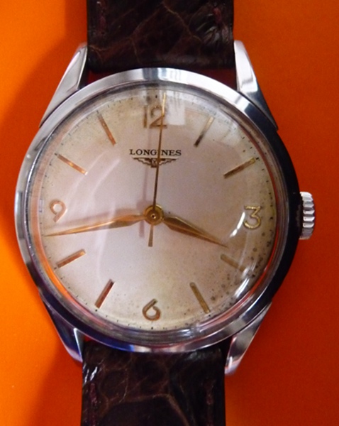

| Bonjour à tous, Je viens d'acquérir cette Longines au calibre 12.68 z qui doit dater des années 60 (corrigez moi si je me trompe...). Comme vous pouvez le voir, le cadran est d'origine et porte les stigmates du temps passé. J'aimerais déjà avoir votre avis concernant une éventuelle rénovation du cadran. Je n'ai pas trop envie de le faire entièrement refaire mais le fait qu'il soit autant piqué me gêne quand même un peu. Alors à ma place vous feriez quoi ? Je ne sais pas s'il est possible d'atténuer un peu ces tâches (avec la méthode magique d'Isosta par exemple....) car la structure du cadran me semble légèrement "quadrillé" comme de la fibre de verre. Merci de vos avis éclairés !! Cordialement    |

| Bonjour, Il faudrait voir de plus près pour être certain, mais je pense qu'un bon bain dans le magic cleaner devrait lui redonner un bon coup de jeune!! |

| Bonjour, Désolé de ne pas faire avancer le débat, mais je la trouve splendide comme ca! Pour l'efficacité du DC, les experts te renseigneront mieux que moi ! Laurent |

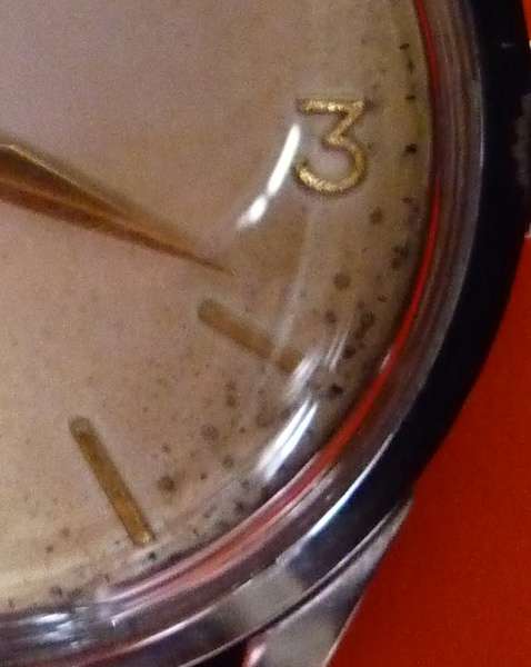

| Merci pour ces réponses rapides !! J'ai essayé de faire un crop pour que l'on voit un peu mieux la structure du cadran. D'après ta réponse Shoulderblack j'en déduis qu'il y a une possibilité que le magic cleaner ne soit pas toujours efficace ? D'autre part y a t il un risque que cette cure de jouvence efface en partie l'inscription Longines ainsi que les traits dorés qui font office d'index et qui sont légèrement creusés ?  |

| Aller je me lance, si il y a erreur les pro rectifieront. Pour les inscriptions, oui tu peux les perdre si le bain de jouvence se prolonge en marinade. Pour l'indexation, non je crois que c'est plus tenace, il faut y aller pour les faire sauter, en revanche, le trait noir dessus oui. Pour l'efficacité du dial cleaner ou dérivé, c'est incroyable, mais il a tout de même ses limites : celles du cadran! Plus tu attends, plus c'est efficace mais plus tu tentes le diables avec ce que tu souhaitais préserver |

| Aucun risque pour les index, en revanche concernant l'écriture, le risque existe, il faut juste doser correctement le temps de trempe, en surveillant avec attention. A la vue de ton gros plan, je pense que le magic cleaner doit pouvoir atténuer une grande partie des taches sinon toutes. cordialement |

| les taches ont l'air d'être de la saleté, pas de l'oxydation, donc logiquement cela devrait fonctionner. toujours un risque cependant, d'effeacer les inscriptions si le cadran a déjà été repeint dans le passé et d'oxydation si laissé trop longtemps dans le produit. celle-ci est pour moi à la limite entre "elle est très bien comme ça" et "elle sera mieux nettoyée" pas toujours facile à décider, j'ai quelquefois regretté d'avoir nettoyé un cadran. bon avec ça tu n'es pas plus avancé .... Isosta |

Maintenant qu'un spécialiste comme Isosta me dit qu'il hésite, effectivement de mon côté je ne sais plus trop quoi penser d'autant plus que je n'y connais absolument rien dans ce domaine.... Sinon le cadran ne m'a pas l'air repeint. Une dernière précision Isosta, si j'ai bien suivi tes différents sujets de rénovation, il me semble que tu conseilles de vernir le cadran après nettoyage pour éviter l'oxydation par la suite.... Si je faisais nettoyer mon cadran faudrait il aussi le vernir ensuite ? Pour l'instant la majorité semble me conseiller de m'en tenir là, donc si pas de nouveaux avis, je pense en rester là... Merci à tous. |

Finalement de mon côté j'ai décidé de ne pas toucher au cadran vu que tous les spécialistes qui m'ont répondu se sont montrés septiques quant à une tentative de rénovation !! |

Ce cadran est quasi mort. D'autant que j'ai un doute à la vu de la typo du logo "LONGINES". _________________ « Un peuple prêt à sacrifier un peu de liberté pour un peu de sécurité ne mérite ni l'une ni l'autre, et finit par perdre les deux » B.Franklin
