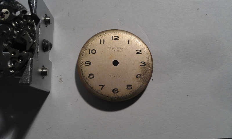

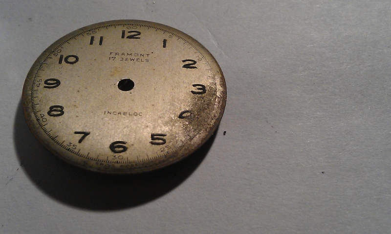

Bonjour à tous, voilà j'ai récupéré une framont équipé d'un FHF 28.
Le mouvement est en train d'être nettoyer...
Mais là j'ai besoin de vos lumière pour le cadran. Je le trouve vraiment jolie mais qu'est-il possible de faire pour la trace à 4h? si il y a quelque chose à faire.

Merci à vous.
Nombre de messages : 9016
Localisation : Isère
Besoin d'un conseil : nettoyage cadran Empty
MessageSujet: Re: Besoin d'un conseil : nettoyage cadran   Besoin d'un conseil : nettoyage cadran EmptyVen 17 Fév 2012 - 22:44
le bébé se présente mal !
ça a l'air d'être oxydé au point d'avoir ruiné le verni et effacé les marquages
difficile à juger sur la photo , mais pas grand risque à tenter un nettoyage à l'eau tiède légèrement savonneuse
autre solution : trouver un cadran .

MessageSujet: Re: Besoin d'un conseil : nettoyage cadran   Besoin d'un conseil : nettoyage cadran EmptyVen 17 Fév 2012 - 22:47
ok c'est ce que je craignais. Je tenterais le nettoyage à l'eau savonneuse demain. Sinon il restera comme ça.
