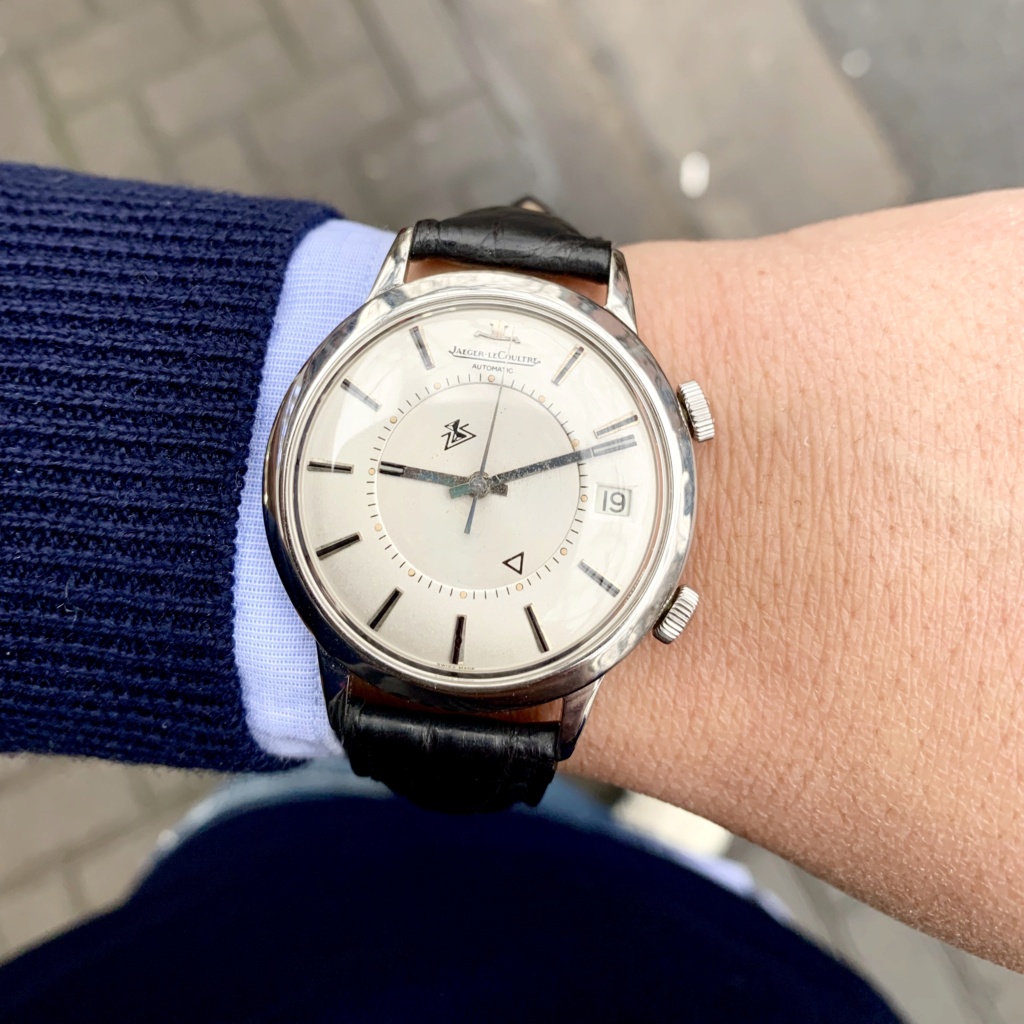

Bon hormi le fait que si tu déboules chez jlc  pour une révision, ils risquent de t’arracher la tête , maintenant ça tombera bien, ils sont hors de prix 😀

Bon en fait j’ai pompé sur ce modèle. Peut etre que j’essaierai le vert qui est à la mode un de ces 4

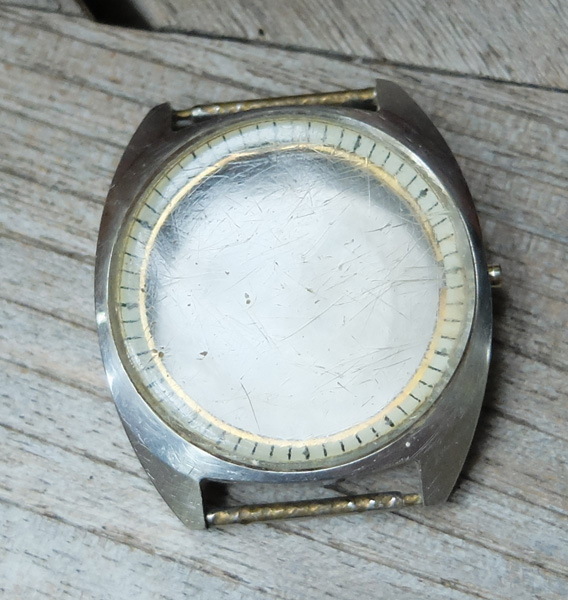

Une montre ayant appartenu à un gaucher travaillant dans le bâtiment à une époque où on faisait les trous dans les murs au marteau.
Désolé, j’ai oublié de faire une photo avant d’extraire le mouvement. De toute façon on voyait à peine les aiguilles.

Mouvement FE 140-1C bloqué, tige de remontoir rouillée et tordue, verre labouré.
Voilà où j’en suis après démontage-nettoyage-remontage-huilage du mouvement, ponçage-polissage du plexy et remplacement du perlon d’époque par un neuf :
-Qt - Feu de vos "avant-après" ! - Page 29 Aprzos10

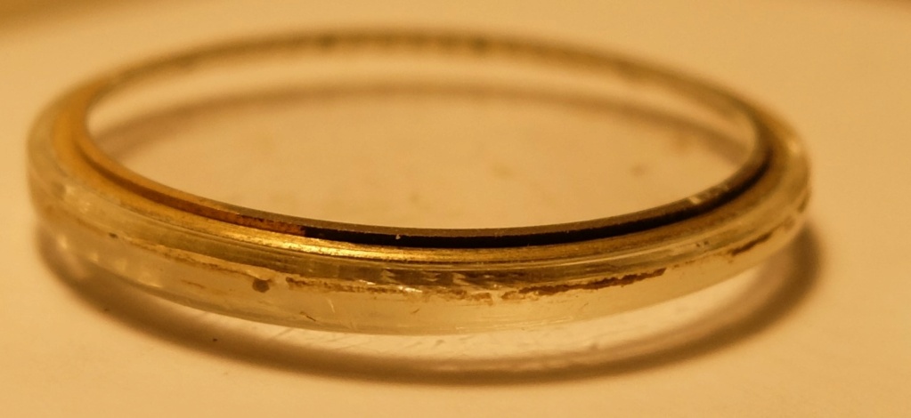

Très agréable au porté mais le plexy fissuré de partout est irrécupérable.
Il est bagué par la lunette interne. La partie moins épaisse qui s’insère entre la lunette et la carrure est cassée sur une partie de sa circonférence.

Plus qu’à trouver un plexy qui va bien. Un verre à jupe, si j’interprète bien le catalogue Verlux https://basic-groupe.com/catalogue-de-verres-verlux/ .
Ou faut-il commander un plexy bagué sans bague puisque l’option est proposée ?
Pour les cotes, diamètre intérieur = diamètre extérieur de la lunette interne et diamètre extérieur légèrement supérieur au diamètre intérieur de la carrure ?
Merci d’avance pour vos conseils éclairés.

Beau travail sur le boitier !
Le dessus des cornes était initialement brossé ou poli ?
Nombre de messages : 7782
-Qt - Feu de vos "avant-après" ! - Page 29 Empty
MessageSujet: Re: Feu de vos "avant-après" !   -Qt - Feu de vos "avant-après" ! - Page 29 EmptyMar 15 Juin 2021, 22:20
Merci, j'ai encore d'immenses progrès à faire.
Le dessus des anses est bien brossé sur ce modèle. On en voit des restes sur la deuxième photo, corne en haut à gauche.
 ah bon ! où ca ?
En tout cas, cela fait toujours plaisir de voir une montre qui a du passer plusieurs années dans un tiroir en ressortir ainsi quasi neuve.
MessageSujet: Re: Feu de vos "avant-après" !   -Qt - Feu de vos "avant-après" ! - Page 29 EmptyMer 16 Juin 2021, 19:15
willbur a écrit:
 ah bon ! où ca ?
quand tu commences, et c'est ton cas, à toutouiller de la réfection de boîte tu te rends vite compte que le diable se niche dans les détails. Et je suis entouré de diablotins !
Le polissage d'un face et satinage d'une autre te sauve les angles si tu ne forces pas trop sur le satinage. Quand ce sont deux surfaces contigües là c'est moins évident surtout si tu veux passer par un poli bloqué sans lapidaire.
Pour ma pomme, le gros point d'amélioration est la lunette, c'est très fin, souvent poqué et il convient de rectifier sans trop entamer. Ensuite pour obtenir une belle surface polie c'est la galère même en utilisant un mors.
Et là je ne parle pas de retaper une GS ou une Citizen Cosmotron avec des surfaces concaves...
