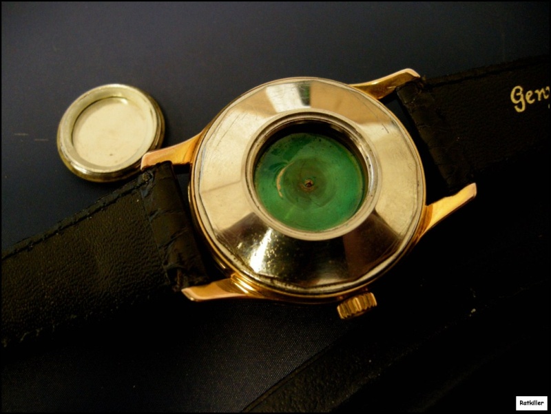

Ça me rappelle une Philos Electric qui doit traîner dans un coin :
Comment fonctionnait ce mouvement? Philos10
Comment fonctionnait ce mouvement? Philos11
La pile est dans le fond, je n'avais pas les outils adaptés pour démonter celui-ci. Mais j'avais bricolé un "adaptateur" pour y loger une pile standard. Impossible de remettre la main sur la pile d'origine, qui était à elle seule une drôlerie, moitié métal, moitié bakélite si ma mémoire est bonne.
Je pense que ton alien est de la même planète.

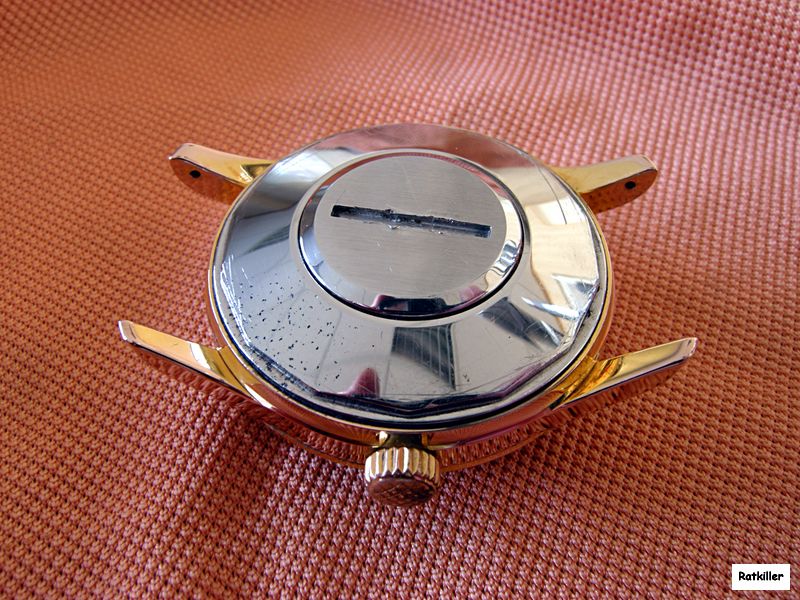

[Edit] j'ai ouvert la bête, voici le logement de la pile :
Comment fonctionnait ce mouvement? Philos12

C'est un Landeron 4750, balancier moteur, type LIP, et pile dans le fond du boitier, avec trappe pour changement par l'utilisateur.

Ratkiller vient d'illuster le propos , juste avant que j'envoie ! Il s'agît bien de cela.

Merci Carlgustav, je viens de retrouver un post, la pile d'origine est donc une Mallory WD-4, remplaçable par une 389 moyennant une isolation du logement.
