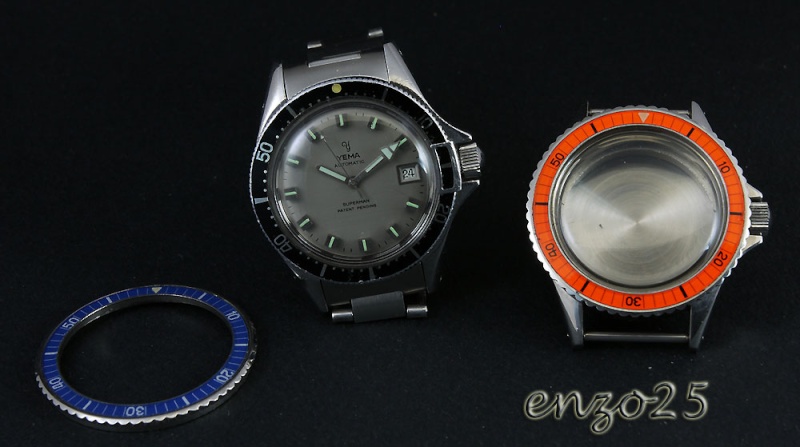

bonjour a tous
un petit up
si il faut changer de lunette, je peux, mais je vais rester comme ça pour l'instant Wink
mes deux yema Fam20
