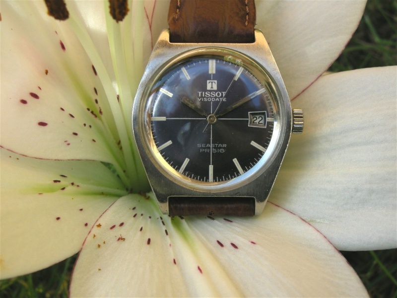

MessageSujet: TISSOT PR 516 Cal. 782   TISSOT  PR 516  Cal. 782 EmptySam 6 Jan 2007 - 19:21
TISSOT  PR 516  Cal. 782 Dsc02337
TISSOT  PR 516  Cal. 782 Dsc02338
TISSOT  PR 516  Cal. 782 Dsc02339
TISSOT  PR 516  Cal. 782 Dsc02340
TISSOT  PR 516  Cal. 782 Dsc02341
TISSOT  PR 516  Cal. 782 Dsc02342
TISSOT  PR 516  Cal. 782 Dsc02343
TISSOT  PR 516  Cal. 782 Dsc02345
TISSOT  PR 516  Cal. 782 Dsc02346
TISSOT  PR 516  Cal. 782 Dsc02347
TISSOT  PR 516  Cal. 782 Dsc02348
TISSOT  PR 516  Cal. 782 Dsc02349
HB38
HB38
Nombre de messages : 2525
Localisation : Grenoble
MessageSujet: Re: TISSOT PR 516 Cal. 782   TISSOT  PR 516  Cal. 782 EmptySam 6 Jan 2007 - 20:59
Y m'énerve ce Loupe ....! Pleure 2
Je ne sais pas comment il s'arrange dans son boulot mais il a l'art de rendre les montres plus neuves qu'a la sortie de la manufacture. Incompréhensible Impec
