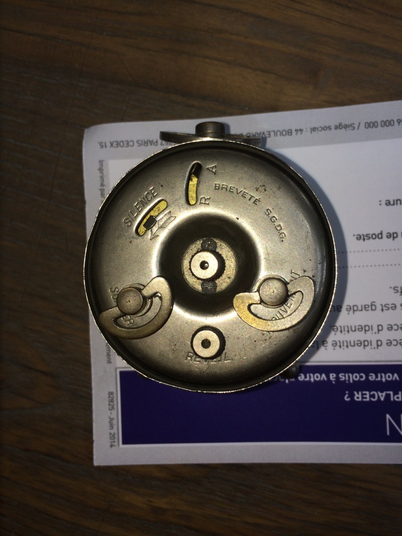

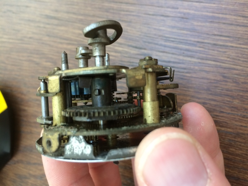

Je viens de récupérer un petit réveil de marque Bayard que j'aimerai remettre en service.
Il manque le ressort du mouvement, afin de le remplacer je cherche a identifier le mouvement.
J'ai déjà une liste de mouvement sur le lien ci-dessous, mais lequel est-ce ? Je sèche !
http://www.reveils-bayard.com/divers/calibres/
Je ne comprends pas non plus a quoi correspond les positions A ou R au verso
Merci d'avance.

jean-luc M a écrit:
Ben faut voir le but étant de revendre éventuellement afin de payer la montre que je recherche...
le prix de la révision = le prix de revente voir même moins .
la remise en état te fera pas gagner 1 centimes , voir perdre de l'argent
Merci d'avance.
Je ne suis pas spécialiste, mais le bouton A-R devrait permettre de règler la précision du mouvement en lui donnant un peu d'Avance s'il retarde ou un peu de Retard s'il avance.
Merci d'avance.
Hello!
A mon avis, ton réveil doit dater des années 30-40.
Pas sûr que le calibre figure dans la liste du site.
Tu devrais peut-être contacter l'admin du site et lui envoyer une ou deux photos Smile
Il aura sûrement quelques renseignements à te donner Wink
Pour ce qui est du ressort, ça se trouve sans trop de problème.
Exemple : http://www.ebay.fr/itm/ressort-sonnerie-pour-reveil-mecanique-bayad-stentor-/150525043818?hash=item230bfde46a
Il suffit de savoir la largeur Wink
Benjii
Nombre de messages : 2
Date d'inscription : 02/08/2015
zodiac - Pour faire identifier son mouvement : C'est ici  ! - Page 42 Empty
MessageSujet: Re: Pour faire identifier son mouvement : C'est ici !   zodiac - Pour faire identifier son mouvement : C'est ici  ! - Page 42 EmptyDim 16 Aoû 2015 - 20:38
Merci pour ces infos
Je continu mes recherches
