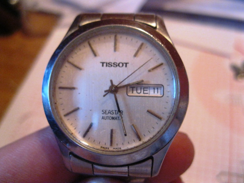

Photos de famille
zodiac - Pour faire identifier son mouvement : C'est ici  ! - Page 2 Img_0311
1) La Tissot de mon père: le but final étant une restauration complète...
zodiac - Pour faire identifier son mouvement : C'est ici  ! - Page 2 Img_0313
Couronne cassée, mais système de balancier ok
C'est ETA 2836-2

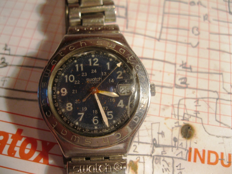

4) Ma première montre: swatch Irony qui a pris l'eau (verre fendu)
Mouvement ETA mais à pile...
zodiac - Pour faire identifier son mouvement : C'est ici  ! - Page 2 Img_0414
zodiac - Pour faire identifier son mouvement : C'est ici  ! - Page 2 Img_0415

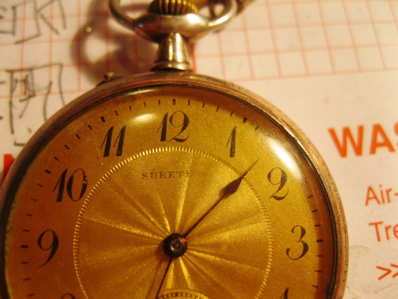

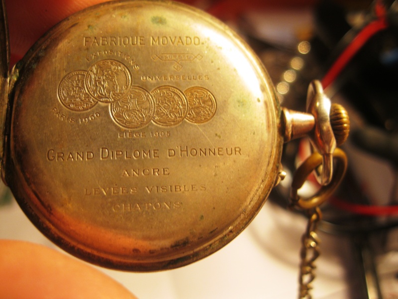

7) Ma grosse inconnue ! Montre gousset Sureté: fabrique Movado, qqn as-t-il plus d'info sur ce modèle ? Fonctionne parfaitement, donc pas touche pour le moment... faudra que je fasse un peu de brasure pour le fond qui se fait la malle... (ou autre technique d'assemblage ?)
Par contre j'ai cassé la vitre... qqn peut-il m'aider?
zodiac - Pour faire identifier son mouvement : C'est ici  ! - Page 2 Img_0419
zodiac - Pour faire identifier son mouvement : C'est ici  ! - Page 2 Img_0420
zodiac - Pour faire identifier son mouvement : C'est ici  ! - Page 2 Img_0421
zodiac - Pour faire identifier son mouvement : C'est ici  ! - Page 2 Img_0422
zodiac - Pour faire identifier son mouvement : C'est ici  ! - Page 2 Img_0423
Poinçon: genre de faiseant ? (sorry pour l'orthographe...)
zodiac - Pour faire identifier son mouvement : C'est ici  ! - Page 2 Img_0424
Histoire de cette montre... qqn aurait-il plus d'info ?

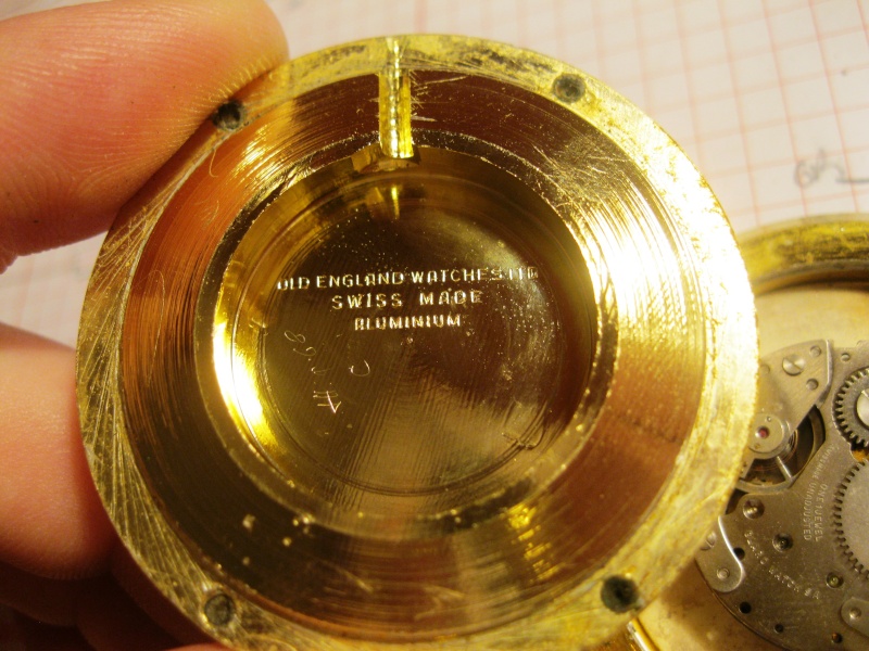

11) Old England 1 jewel: autant dire que ça va être ma montre test ! A l'aaaaaaaaaaaaaaaaaaaaaaatttttttttttttaaaaaaaaaaaque !
zodiac - Pour faire identifier son mouvement : C'est ici  ! - Page 2 Img_0434
zodiac - Pour faire identifier son mouvement : C'est ici  ! - Page 2 Img_0435
zodiac - Pour faire identifier son mouvement : C'est ici  ! - Page 2 Img_0436
zodiac - Pour faire identifier son mouvement : C'est ici  ! - Page 2 Img_0437

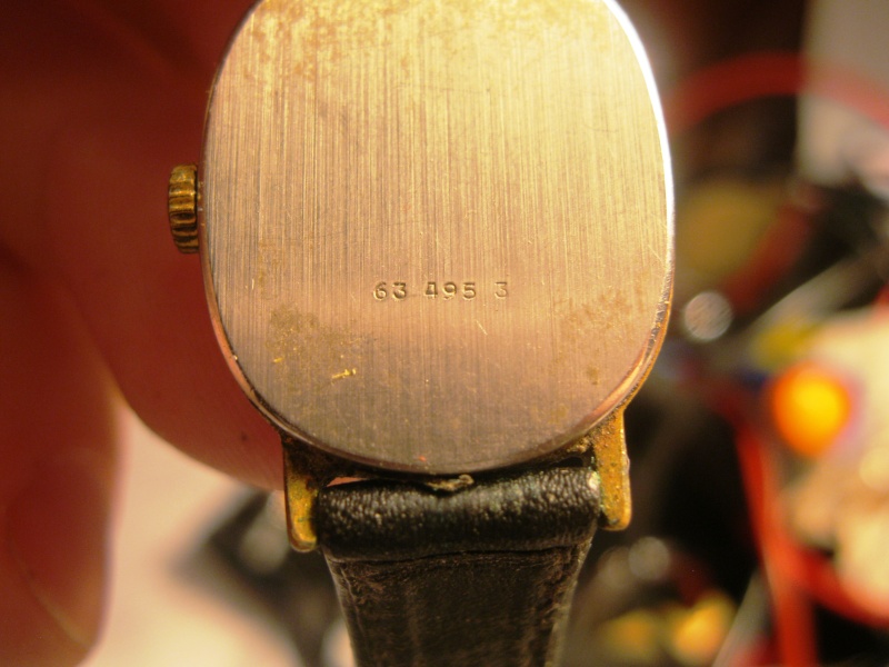

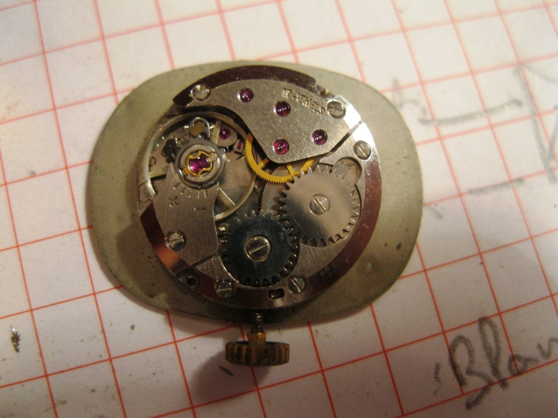

salut a vous
J ai trouvé un mouvement sur lequel est gravé FSH ...
je l ai trouvé dans une montre pour femme de Gebr. Kuttroff zodiac - Pour faire identifier son mouvement : C'est ici  ! - Page 2 Bildmarkekuttroff2
auriez vous des renseignement a m apporter sur Gebr. Kuttroff et sur ce mouvement ??
zodiac - Pour faire identifier son mouvement : C'est ici  ! - Page 2 P1030222cz
zodiac - Pour faire identifier son mouvement : C'est ici  ! - Page 2 P1030223j
merci d'avance

zodiac - Pour faire identifier son mouvement : C'est ici  ! - Page 2 Img_1212
landeron
landeron
Nombre de messages : 2512
zodiac - Pour faire identifier son mouvement : C'est ici  ! - Page 2 Empty
MessageSujet: une idée?   zodiac - Pour faire identifier son mouvement : C'est ici  ! - Page 2 EmptyMer 22 Aoû 2012, 14:28
Une idée?
zodiac - Pour faire identifier son mouvement : C'est ici  ! - Page 2 Cal10
merci
