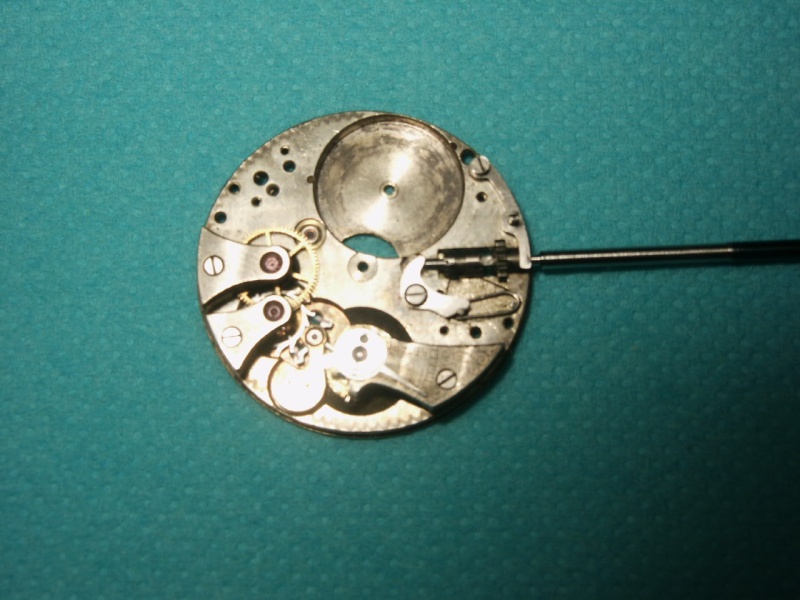

Je reviens sur ce mécanisme de remontage. (Tavannes)
Il manquait la tige, le ressort, et rien dans le petit trou situé dans la boucle du ressort, sans compter les traces de bricolage.
j'ai fabriqué la tige, planté une goupille dans le trou, et préparé une ébauche de ressort.
Le pignon coulant se déplace correctement,mais quand on lache la tige elle revient en position de mise à l'heure.
Le ressort n'est sans doute pas correct.
Quelle est l'astuce ?

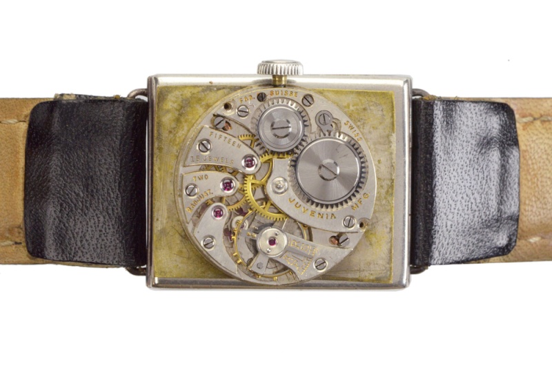

Bonsoir les experts !
Je cherche la référence de ce calibre JUVENIA qui n'a rien de gravé sous le balancier !
Si en plus vous avez les années de production, je suis preneur.
movado datron - Pour faire identifier son mouvement : C'est ici  ! - Page 13 Juveni11
Merci d'avance...

Salut Systeme,
merci de préciser le diamètre.

MessageSujet: Re: Pour faire identifier son mouvement : C'est ici !   movado datron - Pour faire identifier son mouvement : C'est ici  ! - Page 13 EmptyMer 06 Mar 2013, 20:56
Pour le mouvement Juvenia, il manquait effectivement une précision indispensable : 10 lignes 1/2 !
Merci.
