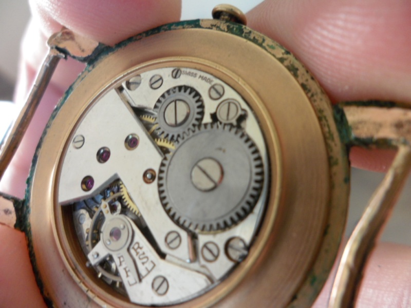

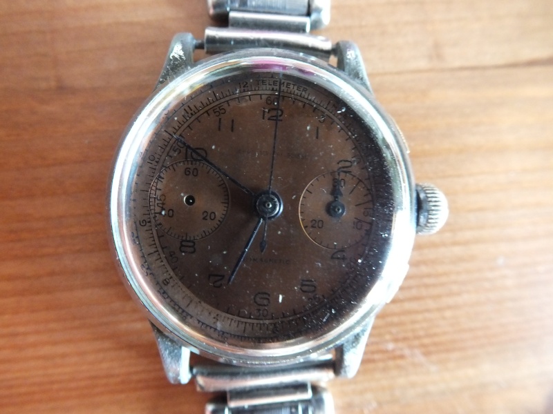

Bonjour a tous
je n ai aucune idée et surtout comment faire pour trouver le mouvement de cette BUCHERER qui après avoir remis le ressort de cliquet , le rochet et le cliquet tourne a merveille.
precision - Pour faire identifier son mouvement : C'est ici  ! - Page 17 Sam_2212
precision - Pour faire identifier son mouvement : C'est ici  ! - Page 17 Sam_2214
merci d avance pour vos réponse

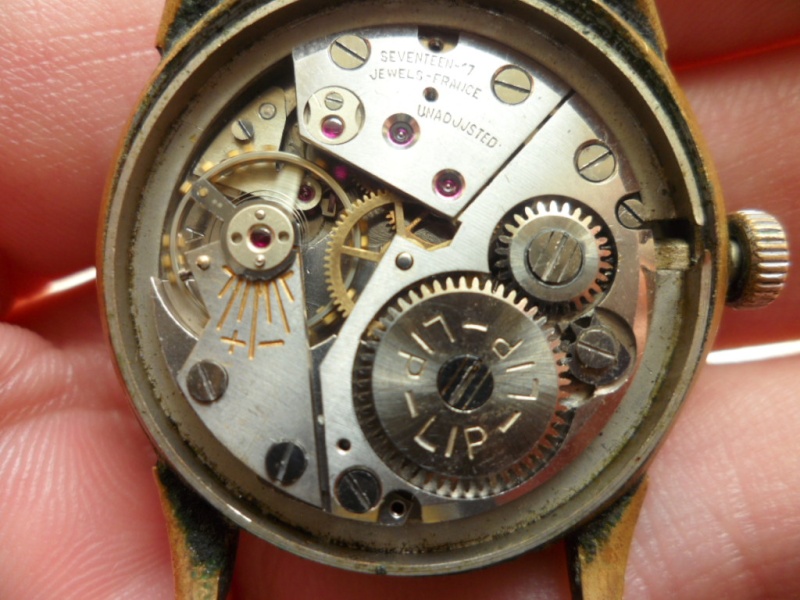

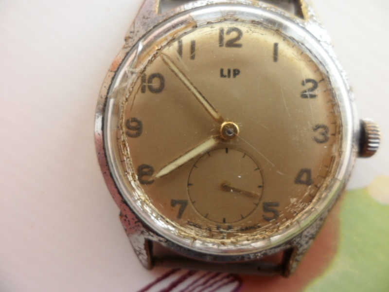

j aurais aussi besoin d'identifier ce mouvement de ma vieille LIP ( Je pensais a un R25 mais je n en suis pas sur )
precision - Pour faire identifier son mouvement : C'est ici  ! - Page 17 Sam_2210
precision - Pour faire identifier son mouvement : C'est ici  ! - Page 17 Sam_2211
merci d'avance
Hypnos
Hypnos
Nombre de messages : 4655
precision - Pour faire identifier son mouvement : C'est ici  ! - Page 17 Empty
MessageSujet: Re: Pour faire identifier son mouvement : C'est ici !   precision - Pour faire identifier son mouvement : C'est ici  ! - Page 17 EmptySam 29 Juin 2013 - 16:22
si, si c'est bien un R25.
Pour la Bucherer il s'agit un Fontainemelon ... 70, 701-709, 7010-7018
ou 175, 176, 179, 184, 191, 196, 204, 232, 235
Tu vas trouver ton bonheur ICI ou  LA pour plus de précisions

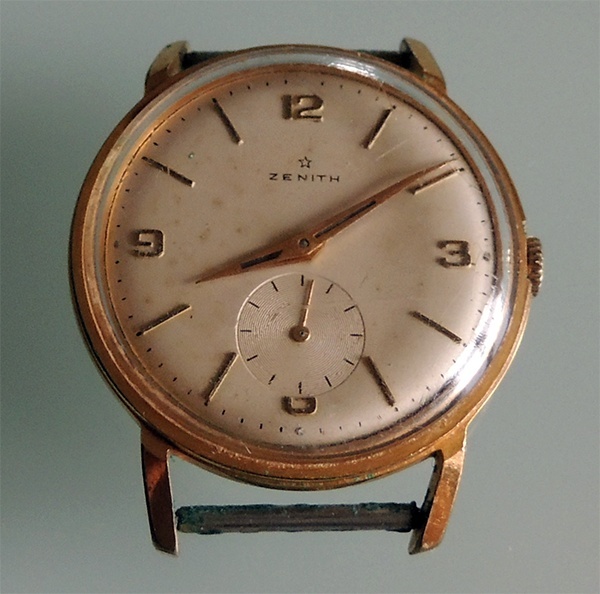

J'ai récupéré une montre qui appartenait à mon père (achat entre 1960-1970).
precision - Pour faire identifier son mouvement : C'est ici  ! - Page 17 Zenith11
precision - Pour faire identifier son mouvement : C'est ici  ! - Page 17 Zenith10
precision - Pour faire identifier son mouvement : C'est ici  ! - Page 17 Zenith12
La montre n'est pas en or (aucun poinçon).
Pouvez-vous m'aider à identifier le modèle ainsi que le calibre, SVP ?
Merci pour votre aide.

MessageSujet: Re: Pour faire identifier son mouvement : C'est ici !   precision - Pour faire identifier son mouvement : C'est ici  ! - Page 17 EmptySam 29 Juin 2013 - 22:15
un très classique Zenith 106-6 (incabloc)
un peu plus ici

Merci bien pour cette réponse

je vous remercie également mr hypnos pour votre réponse concernant ma lip et la bucherer
cordialement

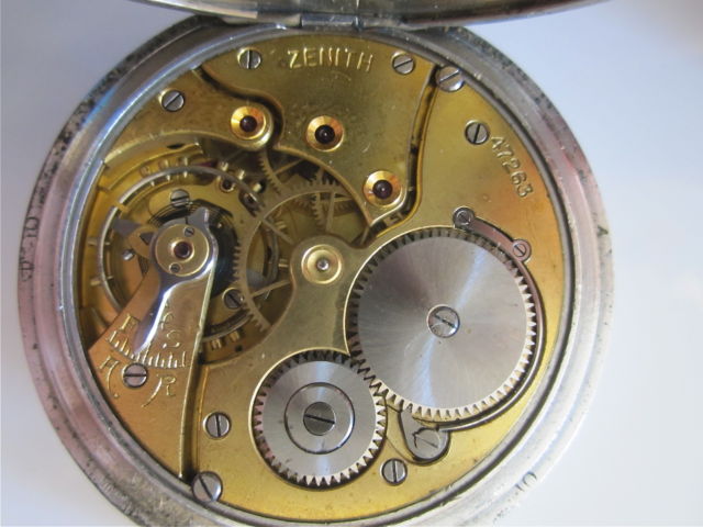

Quelqu'un saurait-il me dire quel est ce mouvement Zenith et de quand il date ?

Quelqu'un peut-il m'aider à ientifier le calibre de cette Longines des années 60 ?
precision - Pour faire identifier son mouvement : C'est ici  ! - Page 17 Longin10
kennely
kennely
Nombre de messages : 100
Localisation : Est Lyonnais
Date d'inscription : 24/05/2013
MessageSujet: Re: Pour faire identifier son mouvement : C'est ici !   precision - Pour faire identifier son mouvement : C'est ici  ! - Page 17 EmptyDim 4 Aoû 2013 - 6:39
Voici une photo de face

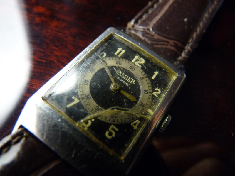

MessageSujet: Jaeger ???   precision - Pour faire identifier son mouvement : C'est ici  ! - Page 17 EmptyDim 4 Aoû 2013 - 15:44
bonjour a vous messieurs
je suis tombé sur cette jolie mamie dans une vente au marché au puce Fier 2
et je ne trouve d'info de l'année ou du nom de cette Jaeger
pouvez vous me venir en aide ?
voici les photos de la petite
precision - Pour faire identifier son mouvement : C'est ici  ! - Page 17 P1070816
precision - Pour faire identifier son mouvement : C'est ici  ! - Page 17 P1070817
precision - Pour faire identifier son mouvement : C'est ici  ! - Page 17 P1070818
Nombre de messages : 4859
Age : 66
MessageSujet: Re: Pour faire identifier son mouvement : C'est ici !   precision - Pour faire identifier son mouvement : C'est ici  ! - Page 17 EmptyDim 4 Aoû 2013 - 22:09
Elle ressemble beaucoup (même modèle) à celle de Bruno Brazil que LAO et Notre grand Loup ont aidé à refaire.
Il te manque aussi l'aiguille des secondes en central.

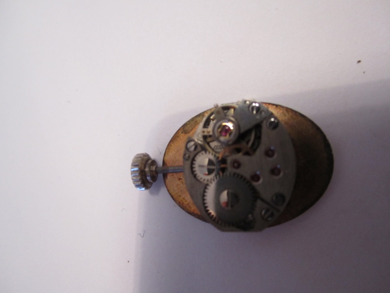

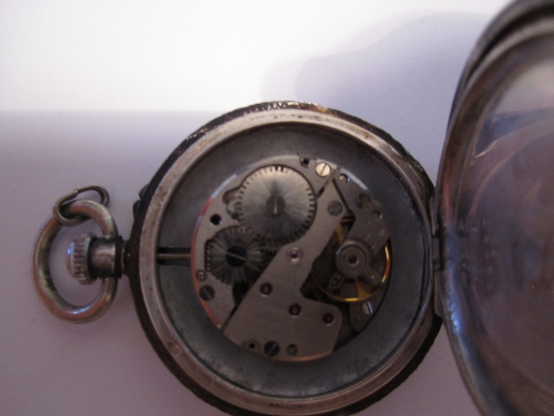

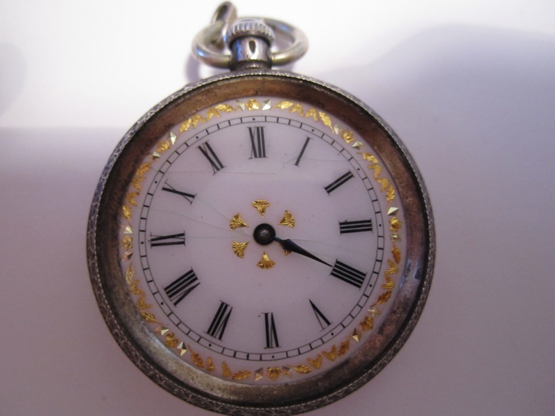

Je souhaiterais faire identifier 2 mouvements.
Le premier appartient à une montre a Gousset en Argent de mon arrière Grand-Mère Italienne, elle fonctionne mais il lui manque le verre ainsi que l'aiguille des minutes et la trotteuse,  je souhaiterais l'identifier afin de la réparer.
precision - Pour faire identifier son mouvement : C'est ici  ! - Page 17 Img_4710
Le mouvement fait 23mm de diametre
precision - Pour faire identifier son mouvement : C'est ici  ! - Page 17 Img_4712
Le second mouvement appartient à une montre pendentif en Argent aussi de marque Aurore Incabloc, je ne connais pas sa provenance dans ma famille, celle-ci ne fonctionne pas, il suffit peut être d'une révision avec un graissage???
precision - Pour faire identifier son mouvement : C'est ici  ! - Page 17 Img_4714
Le mouvement est ovale il fait 13mm en hauteur et 15mm en largeur
precision - Pour faire identifier son mouvement : C'est ici  ! - Page 17 Img_4713
La montre gousset : apparemment cette montre des années 1890/ 1900 ( +/-) , c'est fait "greffer " un mouvement plus petit des années 1965 / 1970 ...
Le mouvement est un FE 233/ 68 ( France Ébauches) , évolution du mouvement Cupillard 233 .
La montre pendentif :
Mouvement FE 68 ( France Ébauches )
France Ébauches était le regroupement de différentes manufactures françaises produisant des mouvements de montres . ( un peu comme Eta maintenant .)
Pour la révision , vois avec un horloger .
