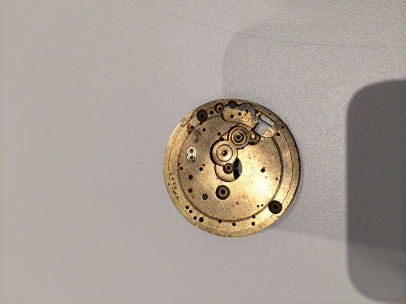

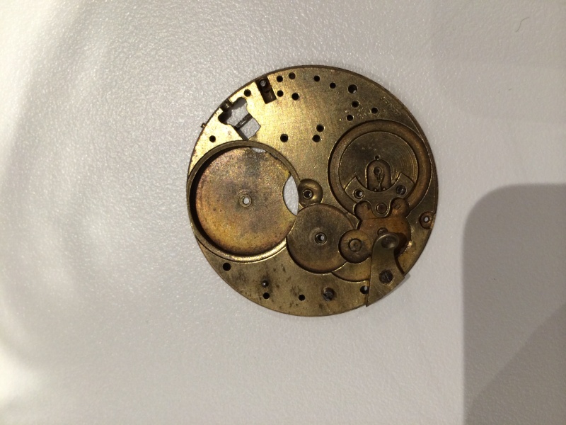

bonsoir à tous,
J'ai besoin de votre aide mais la c un peu spécial et surtout très sentimentale.
Mon arrière grand-père Francois G était fabricant de pièces pour l'horlogerie ds les années 30 (en tout cas en 33 dixit le Tardy) et un de mes cousins à retrouvé dans le grenier de la maison ou se trouvait l'atelier cette platine de montre.
Je voulais juste savoir si vous pouvez l'identifier (la platine) afin de comprendre pour qui il travaillait et ce qu'il pouvait faire: assemblage, percage montage pieds vis...

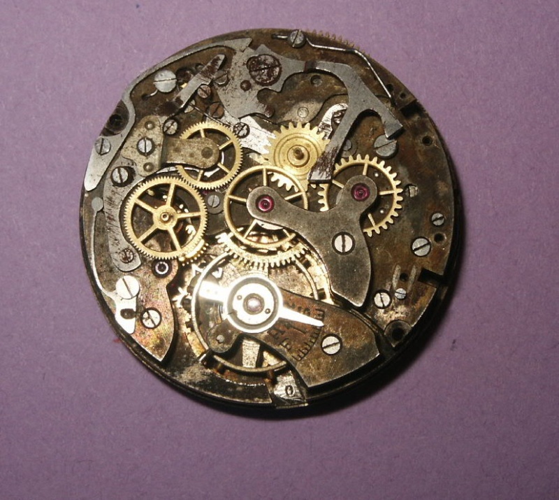

movado datron - Pour faire identifier son mouvement : C'est ici  ! - Page 20 V_07514
Bonsoir à tous,
Qui saurait identifier ce calibre Landeron?
Il ressemble au 51 mais pas le mème marteau et la partie haute de l'embrayage diffère aussi.
Merci d'avance

MessageSujet: 2 mamies de grenier   movado datron - Pour faire identifier son mouvement : C'est ici  ! - Page 20 EmptyDim 24 Nov - 22:30
Bonjour tout le monde,
Voici 2 mamies d'un vide-grenier en normandie. J'ai passé pas mal de temps sur Ranfft pour essayé dans savoir plus, mais je ne suis arrivé à rien.
Est ce que qqu'un peut m'éclairer de ses lumières.
movado datron - Pour faire identifier son mouvement : C'est ici  ! - Page 20 Photo_10
movado datron - Pour faire identifier son mouvement : C'est ici  ! - Page 20 Photo_11

MessageSujet: Breitling Précision quel calibre?   movado datron - Pour faire identifier son mouvement : C'est ici  ! - Page 20 EmptyDim 24 Nov - 23:31
Bonjour j'ai acheté un Breitling des année 50/60 model Précision,j'attend le colis avec impatience
j'aimerais avoir quelques info sur ce model et sur le calibre
en espérant de pas avoir acheté une copie
Je vous remercie d'avance , je met les 2 photos prise par le vendeur

J'ai trouvé le premier, c'est un cup233. Je n'avais jamais vu cette découpe de pont.
Le deuxième ressemble fortement, mais en plus petit (8.75"). Pas encore trouvé.
