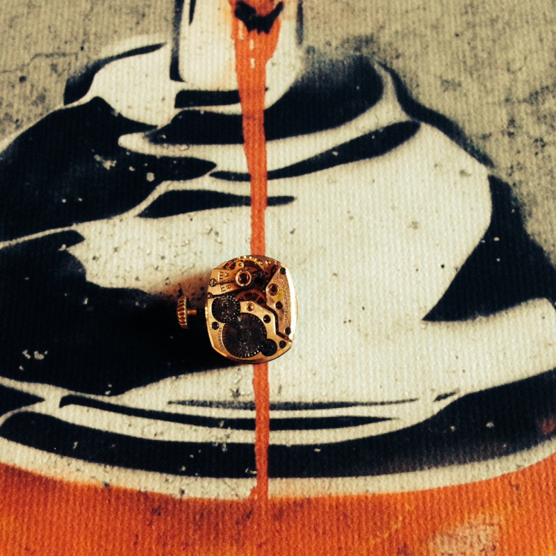

| quel boitier pour ce petit mouvement omega en or rose? Ma grand mère a fait fondre le boitier dans les années 40 et je me suis toujours demandé a quoi elle ressemblait . Pouvez vous identifier le mouvement au passage? pour plus de photos, me mp. Ps: elle fonctionne encore très bien. 1 2 3 |
Balais-Brosse Membre très actif
Nombre de messages : 171 Age : 33 Localisation : Bordeaux Date d'inscription : 20/11/2013
 | Sujet: vieux mouvement omega or rose 4th Décembre 2013, 09:53 | |
| J'ai récupéré ça de ma grand mère, mais elle est incapable de me redessiner le boitier de la montre car elle la fait fondre durant la guerre... . Tout ce que je sait c'est que c'est de l'or rose. Des infos sur le mouvement? ps: il fonctionne à merveille ! Pile Face |
