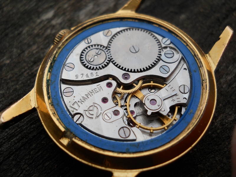

pas assez d'information pour identifier le calibre. Il faudrait au moins le diamètre.
Et une photo du calibre côté cadran. Eh oui je sais c'est un tout petit peu plus compliqué.
Je doute un peu de la piste AM.
Ça ressemble à de vieux calibres Felsa Fontainemelon etc  ...
Cortebert a des découpes de ponts dans ce genre aussi, il semble me souvenir

MessageSujet: slava 17 rubis   movado datron - Pour faire identifier son mouvement : C'est ici  ! - Page 24 EmptyMer 26 Fév - 17:13
dans une, grande, slava... ce mouvement, assez, sympathique:
movado datron - Pour faire identifier son mouvement : C'est ici  ! - Page 24 Dscn1210
spiral Breguet, cote de moscou
M2?
merci de vos lumières
http://www.les-pilotis.be/
kelorkilé
kelorkilé
Nombre de messages : 5650
Age : 72
Localisation : L.A.
MessageSujet: Re: Pour faire identifier son mouvement : C'est ici !   movado datron - Pour faire identifier son mouvement : C'est ici  ! - Page 24 EmptyMer 26 Fév - 17:26
Slawa ou Slava 2603  Incompréhensible
Amicalement GG  Wink
Hypnos
Hypnos
Nombre de messages : 4591
MessageSujet: Re: Pour faire identifier son mouvement : C'est ici !   movado datron - Pour faire identifier son mouvement : C'est ici  ! - Page 24 EmptyMer 26 Fév - 17:33
poinçon de la marque Slawa (source Flume K3)
