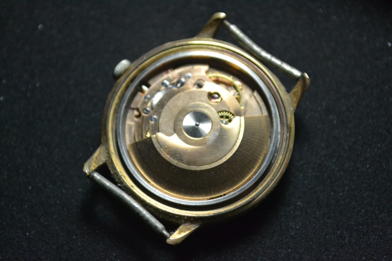

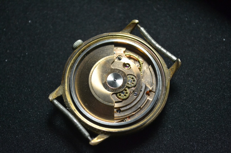

Mouvement Jaeger sans boitier :
precision - Pour faire identifier son mouvement : C'est ici  ! - Page 33 Img_0228
precision - Pour faire identifier son mouvement : C'est ici  ! - Page 33 Img_0229

Une petite aide pour identifier ce calibre sans inscriptions.
Merci d'avance.
precision - Pour faire identifier son mouvement : C'est ici  ! - Page 33 <a href=precision - Pour faire identifier son mouvement : C'est ici  ! - Page 33 111" />
precision - Pour faire identifier son mouvement : C'est ici  ! - Page 33 <a href=precision - Pour faire identifier son mouvement : C'est ici  ! - Page 33 211" />

AS 1012
http://www.ranfft.de/cgi-bin/bidfun-db.cgi?10&ranfft&3&2uswk&AS_1012
