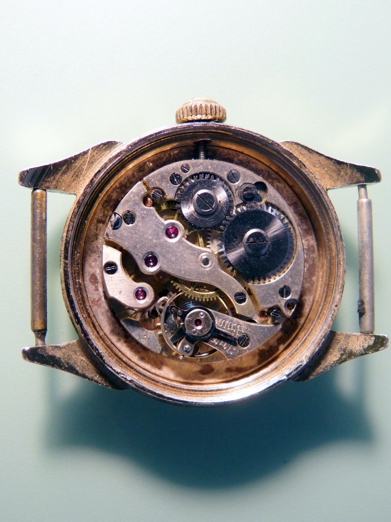

j'aurais souhaité identifier ce mouvement (17 rubis 10,5"')
Il provient d'une montre Showa (marque française créée en 1960 selon mikrolisk) achetée une demi poignée de cerise
movado datron - Pour faire identifier son mouvement : C'est ici  ! - Page 34 P1010610
Au delà de cette question car le mouvement n'a certainement aucun intérêt (juste acheté pour me faire la main sur la démontage et remontage, quitte à la mettre à la poubelle après)
J'aimerais savoir comment vous réussissez à identifier les mouvement en général (pour éviter de demander à chaque fois):
J'ai utilisé ranfft, d'abord au pif en regardant les fabricants les plus évoqués dans les différentes identifications pour chercher son frère ou son cousin, sans résultat.
Puis toujours ranfft avec la recherche avancée qui ne me semble pas très précise, je pense que la base de donnée des mouvements n'est pas répertoriée à 100% vis à vis de tous les aspects de la recherche. Donc aucun résultat malgré une centaine de mouvement visualisée (oui oui parfois j'ai rien de mieux à faire)
Dans le même registre mais avec une approche différente, existe-t'il, dans un sujet que je n'aurais pas vu, une liste restreinte des mouvements les plus utilisés (en l’occurrence pour les bouses) sur des périodes données (genre mouvements suisses pour bouse des années 60, mouvements français pour bouses des années 50...)

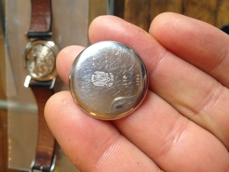

bonjour à vous tous!
j'aurais besoin des vos avis éclairés de connaisseurs pour l'identification d'un mouvement LIP.
Après avoir cherché partout sur le net, dans le livre des heures à conter, je ne parviens à presque rien...
mes seules indices sont les suivants:
-le mouvement date d'avant 1962, car le sigle lip est en capitales,
-il ressemble un peu au mouvement que l'on peut trouver dans les lip nautic premier modèle (celui de taille 30mm, secondes à 6 heures)
-dans le fond est gravé 554 (or la dénomination lip passe de R553 à R555 (dommage)
-LIP gravé sur le mouvement, swiss made dans le fond
je vous poste les photos que j'ai prises ce matin!
dans l'attente de vos lumières..
movado datron - Pour faire identifier son mouvement : C'est ici  ! - Page 34 Img_1911
movado datron - Pour faire identifier son mouvement : C'est ici  ! - Page 34 Img_1912
movado datron - Pour faire identifier son mouvement : C'est ici  ! - Page 34 Img_1913
movado datron - Pour faire identifier son mouvement : C'est ici  ! - Page 34 Img_1914

Cela ressemble à un LIP R25 !
Cordialement
Radioone
Nombre de messages : 1308
Date d'inscription : 22/06/2013
movado datron - Pour faire identifier son mouvement : C'est ici  ! - Page 34 Empty
MessageSujet: Re: Pour faire identifier son mouvement : C'est ici !   movado datron - Pour faire identifier son mouvement : C'est ici  ! - Page 34 EmptyLun 2 Mar - 2:34
@ mabuse : Peseux 7001
mabuse
mabuse
Nombre de messages : 96
Localisation : paris
Date d'inscription : 17/09/2011
MessageSujet: Re: Pour faire identifier son mouvement : C'est ici !   movado datron - Pour faire identifier son mouvement : C'est ici  ! - Page 34 EmptyLun 2 Mar - 2:35
merci pour la réponse mais je connais bien le R25 et ça n'est pas ça.....
je continue mes recherches!
Peseux oui, mais plutôt 320 ou 330 (selon la taille)
http://www.ranfft.de/cgi-bin/bidfun-db.cgi?01&ranfft&&2uswk&Peseux_320
Le Peseux 70xx a une autre découpe de ponts
http://www.ranfft.de/cgi-bin/bidfun-db.cgi?01&ranfft&&2uswk&Peseux_7000

merci Hypnos! avec le Peseux 320 on est en plein dedans: il n'est pas doré, la taille semble correspondre, et il se trouve que le Peseux 320 est bien utilisé par Lip sous l'appellation lip R105!
bravo à toi Chinois

merci à toi également Radioone: désolé, je n'avais pas vu ta réponse!
c'est vrai que le Péseux 7000 ressemble beaucoup aussi... je ne sais plus trop du coup, car les calibres 7000 et 7010 ont été utilisés sous appellation R161 et R162......

mais le rubis de la roue d'échappement est identique à un Peseux 320!
merci à vous Chinois
..de rien , apres c'est que dans la description du 320 il y avait marqué " kleine sekunde " ...et que je l'avais donc exclu ...
C'est donc un 320 ...sans " kleine sekunde "...sous reserve que " kleine sekunde " veut dire " petite seconde " ...
