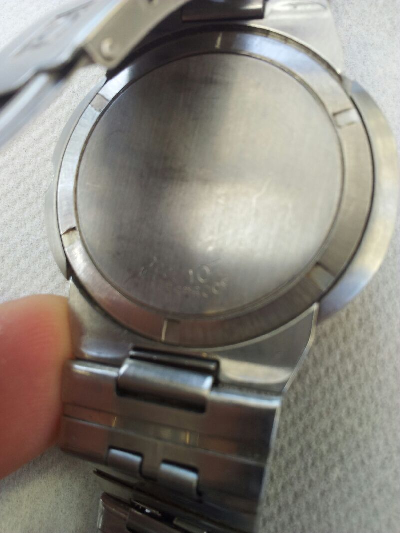

hitmanflo a écrit:
bonjour a vous,
un ami ma demander de faire pour lui une identification des deux montre qu'il a retrouvé chez ces parents
pour être plus précis c'est pour savoir qu'elle calibre équipe l'oméga , que je puisse lui trouver la tige et la couronne qui manque
je ne l'ai pas vu de mes yeux,seulement en photo  Chinois
excusé pour les médiocre photo prise par mon ami  confiused
d'avance merci a vous et bonne journée a vous
movado datron - Pour faire identifier son mouvement : C'est ici  ! - Page 37 20150510
movado datron - Pour faire identifier son mouvement : C'est ici  ! - Page 37 20150511
movado datron - Pour faire identifier son mouvement : C'est ici  ! - Page 37 20150514
bonjour messieurs
j'ai eu l'Oméga dans les mains
et franchement j'ai cru pouvoir l'ouvrir comme mes autre montres Mr.Red
grosse erreur j'ai juste enlevé le bracelet Embarassed  clown  clown
bref je ne sait pas quel calibre équipe la belle,avez vous une idée?
j'ai pris la mesure du diamètre maxi pour la couronne
et je pense qu'un model trouvé sur la bay avec pour dimension 4.9 x 2.7 devrait pouvoir rentrer enfin si je me trompe pas  Mr.Red
corrigez moi si je suis dans l'erreur
je suis encore a la recherche du nom du calibre pour trouvé les pièces (couronne en priorité et la tige si possible) donc si quelqu'un sait  Chinois
d'avance merci

C'est peut-être un boitier monobloc, avec une tige "brisée", dont l'extrémité a été perdue Rolling Eyes
Si c'est le cas, le mouvement sort par la face avant, après avoir retiré le plexi et la tige qui est déjà absente...
merci pour le renseignement Chinois
je n'ai rien pour retirer le plexi alors c'est mort pour moi yeux
une idée du calibre?
ou de la couronne qui vas bien?

Je ne suis pas spécialiste Oméga, et je n'ai aucune certitude sur ce qui se cache sous ce cadran Neutral
Mais d'après ce que je viens de lire sur l'Oméga Dynamic, ce serait probablement un calibre 752 :
http://www.ranfft.de/cgi-bin/bidfun-db.cgi?10&ranfft&&2uswk&Omega_752
Et toujours d'après mes recherches, il s'agit effectivement d'un boitier monobloc, et la seule et unique solution pour accéder au mouvement est en retirant le plexi.
Pour retirer le plexi, il faut un outil spécifique qu'on peut facilement acheter sur la baie pour une trentaine d'€uros.
movado datron - Pour faire identifier son mouvement : C'est ici  ! - Page 37 150514024610287619
Recherches "outil plexi montre" Wink
Pour la tige brisée, je laisse le soin aux spécialistes de t'expliquer comment la remplacer Wink
