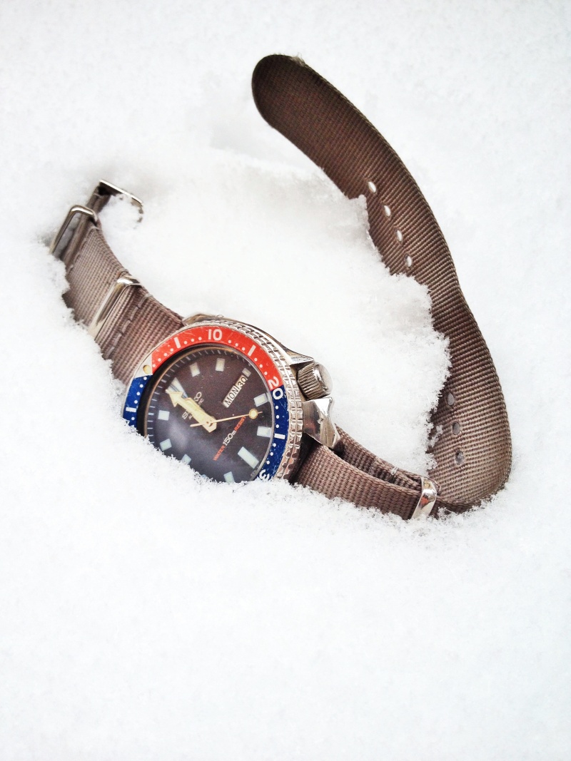

| Bonjour à tous, mes premiers pas en horlogerie, je voudrais retirer la lunette d'une Seiko 6309. Il y a une procédure à suivre, une méthode, un outil ? Ou passer en force avec un canif ou un ouvre bouteille ça peut le faire ? Par ailleurs, j'imagine qu'il faut aussi un outil pour ouvrir le fond. Une idée de là ou je peux en trouver sur Paris ? Sur la Baie ? Merci à vous! Lionel  |
lelapin Passionné de référence
Nombre de messages : 3434 Localisation : Montreux Date d'inscription : 01/02/2010
 | Sujet: Re: Un coup de pouce sur une lunette de 6309 Lun 21 Jan 2013, 1:51 pm | |
| en général, une lame mince suffit pour faire sauter la lunette. Pour éviter d'abîmer la boîte, tu peux mettre du scotch sur la carrure de ta montre (ou insérer la lame du couteau dans une fine fourre en plastique).
Pour le fond, tu trouveras des kits horlogers sur la baie. Méfies-toi des premiers prix, les outils sont souvent de piètre qualité. |
