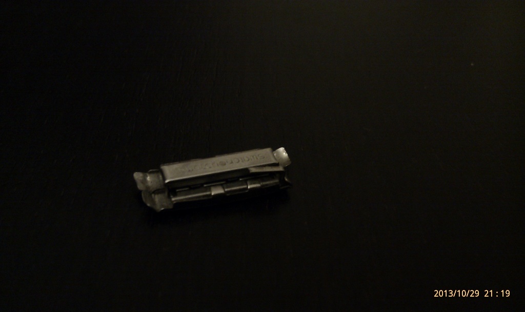

Effectivement, merci stef le bracelet se 'règle' même si ça n'est peut être pas prévu pour.
Il faut déformer la tôle côté extérieur, pour permettre aux cavaliers de liaison de sortir.
Ensuite enlever le nombre nécessaire de maillons complet. Enfin, il faut un peu de soin pour replier la tôle et ainsi verrouiller le cavalier, sans marquer trop l'inox.
Détail des maillons après opération.
SWATCH Automatique 2013-116
SWATCH Automatique 2013-117
Et voilà, comme un gant !
