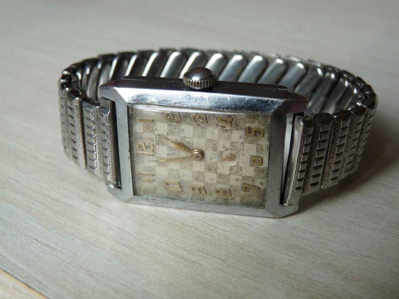

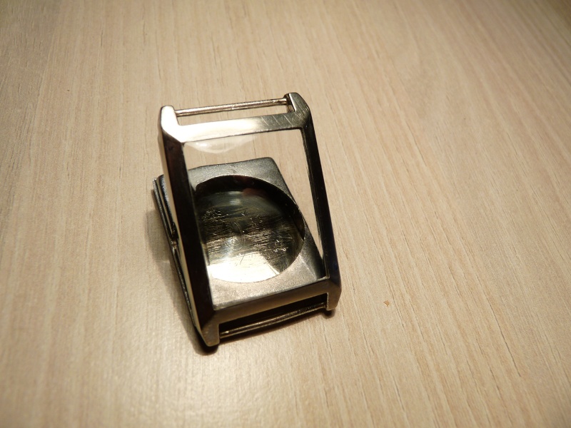

bonsoir à tous chers FAMeurs!
alors après avoir bidouillé quelques fois sur des montres à gousset, il était temps pour moi de m'attaquer à une montre bracelet...
voici donc le CR et je m'excuse par avance, il y'a pas mal de photos avant et après mais le pendant... il n’y en a qu'une, tellement dans la tête dans le guidon que j'en ai oublié l'appareil...
donc les présentations:
montre bracelet chinée en brocante FAM Wink,annoncée des années 30, marque inconnue, mouvement à remontage manuel, un modèle qui, comme tant d'autres, m’est inconnu...
alors c'est pas du isosta, mais ma premiere restauration de A à Z... P1050610
alors c'est pas du isosta, mais ma premiere restauration de A à Z... P1050611
alors c'est pas du isosta, mais ma premiere restauration de A à Z... P1050612
alors c'est pas du isosta, mais ma premiere restauration de A à Z... P1050613
alors c'est pas du isosta, mais ma premiere restauration de A à Z... P1050614
alors c'est pas du isosta, mais ma premiere restauration de A à Z... P1050615
alors c'est pas du isosta, mais ma premiere restauration de A à Z... P1050616
alors c'est pas du isosta, mais ma premiere restauration de A à Z... P1050619

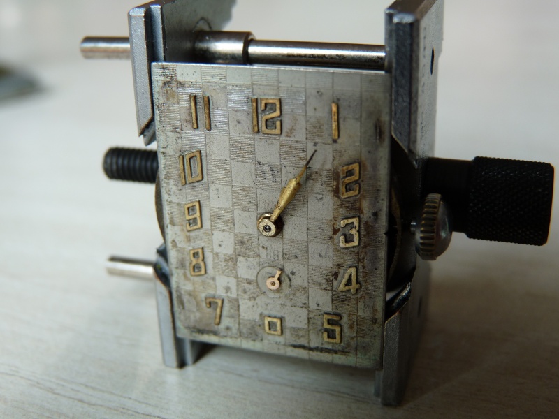

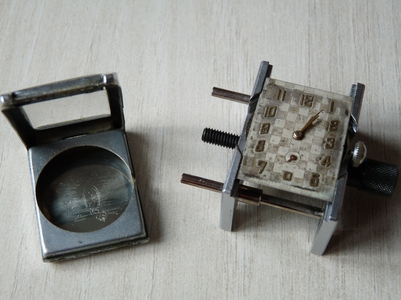

Comme vous pouvez voir, sans être complétement morte, elle a quand même pris bien cher sur le plexi, le cadran est crade et le boitier accuse le poids des ans... pour moi il y avait tout de même une bonne base pour une première... j'aime bien le bracelet d'origine mais trop petit et tout de même un peu vieillot...
alors c'est pas du isosta, mais ma premiere restauration de A à Z... P1050620
alors c'est pas du isosta, mais ma premiere restauration de A à Z... P1050621

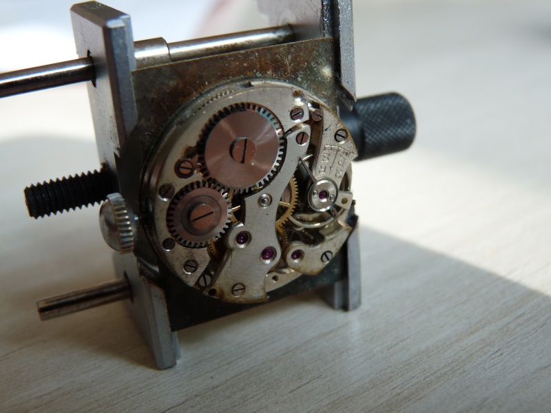

coté mouvement... elle tourne mais tiens l'heure de manière approximative...
alors c'est pas du isosta, mais ma premiere restauration de A à Z... P1050617
alors c'est pas du isosta, mais ma premiere restauration de A à Z... P1050618

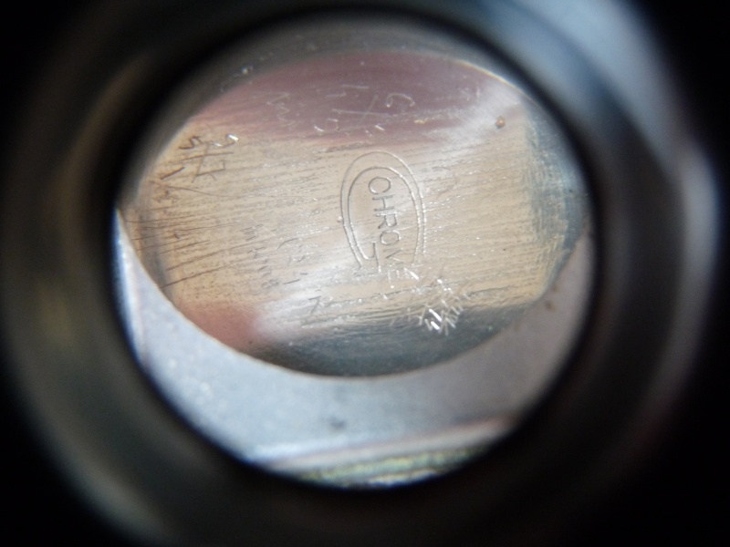

Dans le boitier, les marques des nombreux passages entre les mains d'horlogers au court de sa vie... d’ailleurs si les érudits pouvaient me dire ce que veulent dire ces marques... mon hypothèse: peut être est ce l'avance du mouvement selon la position de test?  Incompréhensible ...
Les travaux sur le mouvement:
démontage, nettoyage à l'essence C, remontage, huilage... comme dit en préambule pas photo alors je vous raconte un peu...
alors c'est pas du isosta, mais ma premiere restauration de A à Z... P1050710
ici, le moment fatidique où j'ai vaincu la minuterie!!! j'en ai quand même chié des ronds de chapeaux à remettre correctement le système de mise à l'heure... j'ai appris par cette même occasion, que le pont du barillet sur la face opposée au système de mise à l'heure est vissé avec trois vis dont une plus courte, précisément pour ne pas traverser et gêner le dit système... autant dire que ça ne m'avait pas sauté aux yeux lors du démontage...
la vieille continue le combat et se défend bec et ongle!! j'ai perdu l'aiguille des secondes en la satellisant dans le rien... alors j'ai du trouver un donneur compatible et la recouper. ça marche, tout va bien! mais je la reperds...  confiused  oui, je suis un gland...  et j'ai du en refaire une autre, sur un autre donneur, peu après, et pour les mêmes raisons...  confiused  confiused  Pleure 2

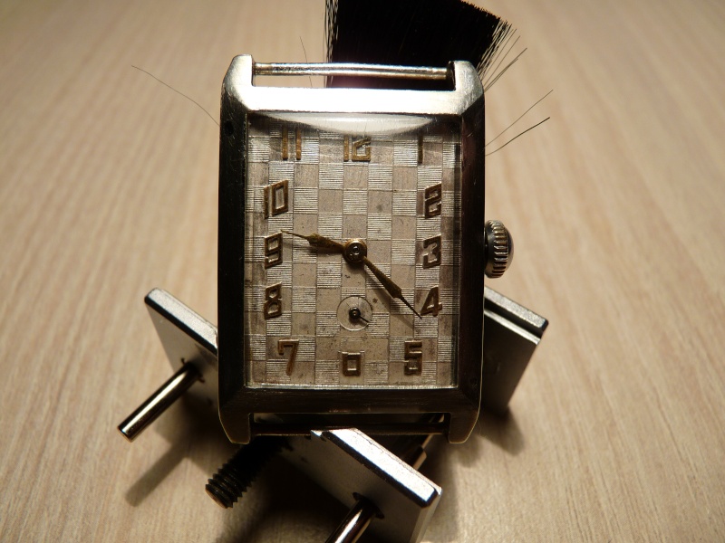

enfin, bref, tout fonctionne, et c'est bien! bravohap

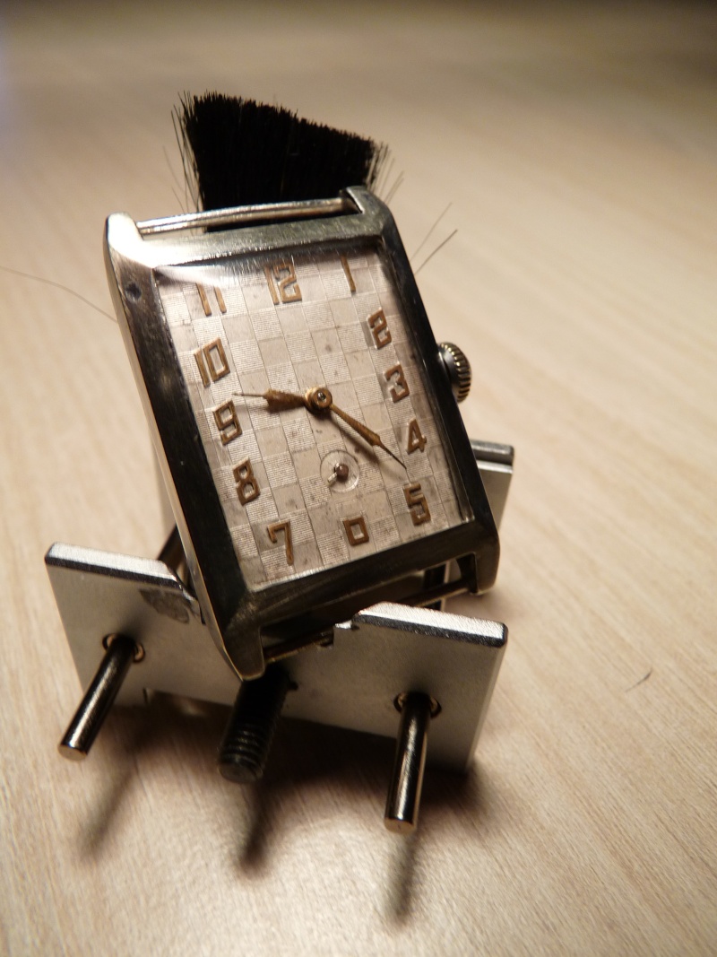

maintenant le ravalement de façade....
alors c'est pas du isosta, mais ma premiere restauration de A à Z... P1050622
alors c'est pas du isosta, mais ma premiere restauration de A à Z... P1050623
alors c'est pas du isosta, mais ma premiere restauration de A à Z... P1050624
le cadran, passé au produit de nettoyage pour bijoux Haggerty, légèrement brossé. puis on rechausse ses aiguilles, dont la dernière transfuge... les observateurs avertis remarqueront la différence de teinte, mais vu la taille de la bête, au porté c'est minime...
alors c'est pas du isosta, mais ma premiere restauration de A à Z... P1050711
alors c'est pas du isosta, mais ma premiere restauration de A à Z... P1050712
polywatch pour le plexi, et kit manucure limage/ponçage/lustrage de chez sephora... oui, oui... le truc de parfum... hé ben c'est pas mal... reparti en 2 limes double face, ça offre un passage de 4 grains différents, jusqu'à très fin pour le dernier...
alors c'est pas du isosta, mais ma premiere restauration de A à Z... P1050713
le mouvement sur son cadran avant remboitage....
alors c'est pas du isosta, mais ma premiere restauration de A à Z... P1050714
alors c'est pas du isosta, mais ma premiere restauration de A à Z... P1050715
alors c'est pas du isosta, mais ma premiere restauration de A à Z... P1050716

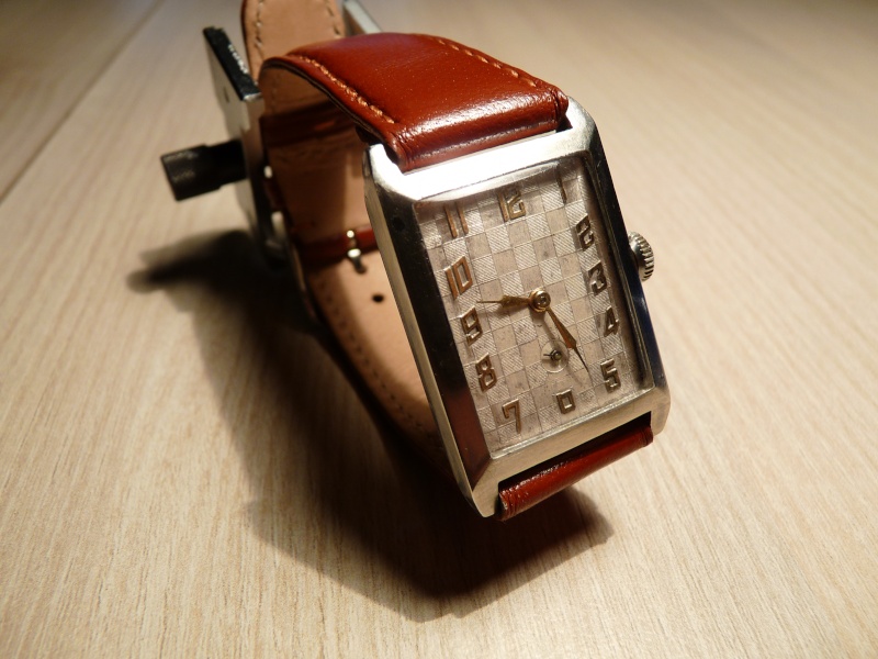

puis le rendu final...
manquait plus que le bracelet, un Rios pour pompes fixes, que je voulais plus clair, mais abusé par la photo sur le net...
alors c'est pas du isosta, mais ma premiere restauration de A à Z... P1050717
alors c'est pas du isosta, mais ma premiere restauration de A à Z... P1050718
alors c'est pas du isosta, mais ma premiere restauration de A à Z... P1050719
pour finir, le wristshot...
alors c'est pas du isosta, mais ma premiere restauration de A à Z... P1050720
elle tourne bien, tient l'heure sur la journée... dur de faire très précis sans chrono-comparateur...
voila... moi, je suis pas trop mécontent du résultat pour une première...

MessageSujet: Première restauration !   alors c'est pas du isosta, mais ma premiere restauration de A à Z... Empty28/01/14, 05:39 pm
Franchement bravo ! bravohap
Très astucieux le kit manucure chez Séphora  thumright ,je sens qu'on va trouver des horlogers amateurs en quantité chez les parfumeurs.
Pour ce qui est du matériel, je confirme que ce n'est pas forcément économique d'acheter bon marché !
