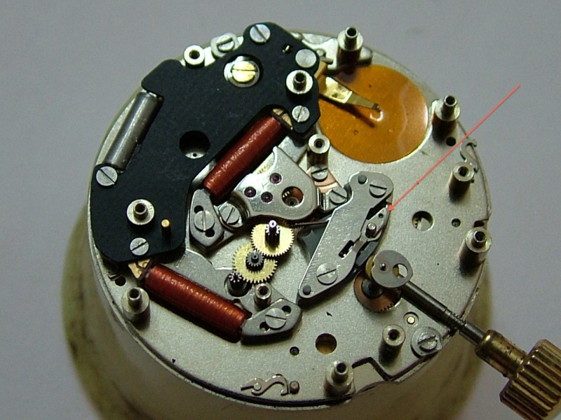

Salut,
Première fois que je touche à un calibre chrono à quartz (ronda 726).
quelle est la méthode ad-hoc pour enlever la tige de remontoir? Je ne vois pas de vis de tirette, il faut démonter le "pont" central bouchonné ? Si c'est évitable, j'aimerais mieux.  Mr. Green
merci de votre aide précieuse,

Hello
Aucune raison pour que tu ais le pont de rouages
a démonter
On voit mal mais il faudrait plus de photos en macro
avec tige tirée ou pas
Le point ou appuyer est peut etre au bord du calibre
tu peux faire d' autres photos ?

Il y a une petite flèche ici
Enlever la tige d'un Ronda 726 Ronda_10
Amicalement GG  Wink

Merci beaucoup, effectivement il y a une flèche (faut de bons yeux pour la voir !)
merci de votre aide !

Bonjour, je reprends ce fil... pour vous demander gentiment :
On appuie quand ?
Avant de tirer la tige ou après ?????????????? Parce que je n'arrive pas à enlever la tige d'un Ronda 5020B !!!!!
J'ai 2 crans lorsque je tire la tige, je vois bien où appuyer mais j'ai beau le faire, rien ne vient...!!!...???
Merci !

Ah ! Trouvé après un peu de réflexion logique !
