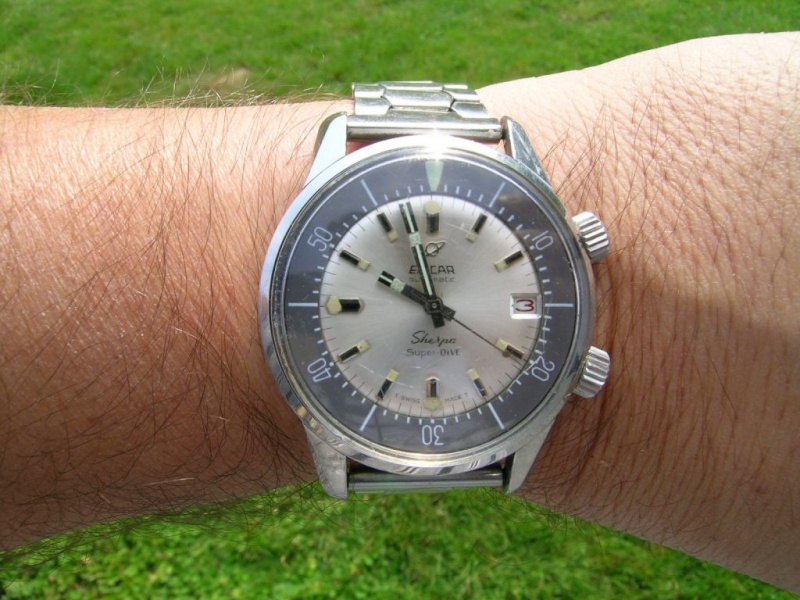

| Bonjour à Tous, Jeune plongeur en 1970, j'ai reçu à l'époque une magnifique ENICAR Sherpa Super-Dive (200m) à lunette interne qui m'a accompagné au cours de mes nombreuses plongées en mer et en eau douce et qui fonctionne encore parfaitement 44 ans plus tard, mais dont le verre présente quelques fissures (cette montre ne plonge plus depuis longtemps). Je sais que la marque a disparu en 1988 et qu'il est pratiquement impossible de trouver des verres de rechange. Quelqu'un connaîtrait-il le moyen de s'en procurer un, si pas de la marque, un qui est compatible ? Merci

| bonjour, belle pièce ! j'ai moi aussi une Enicar équipée du même mouvement. ta question me surprends un peu...tu devrais trouver ton bonheur chez un petit horloger de quartier à qui il reste un vieux stock de verres plexi. ça ne devrait pas être plus compliqué que ça  |

| Ah bon ? Merci pour le conseil, mais je suis très étonné, car j'étais persuadé qu'il y a unanimité sur la difficulté de trouver des pièces de rechange pour les montres ENICAR et en particulier la Sherpa Super-Dive. Elles sont très recherchées par quelques collectionneurs qui sont confrontés à ce problème et qui le disent dans tous les forums concernés y compris celui-ci. Je serais évidemment très heureux de trouver un verre de rechange à condition qu'il soit de qualité équivalente à celui d'origine. Merci ! |
carrera45 Permanent passionné
Nombre de messages : 2134 Age : 53 Localisation : nantes Date d'inscription : 05/12/2009
 | Sujet: Re: Enicar Sherpa Super-Dive Lun 7 Avr 2014 - 15:00 | |
| salut
comme citée plus normalement pas de problème pour trouver un plexi chez un bon horloger
de plus la société verlux fabrique à la demande n'importe quel verre bagué ou non de la taille voulue donc pas de soucis |
