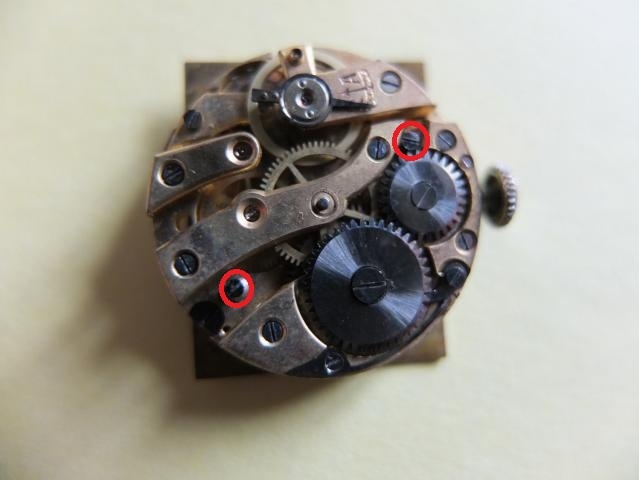

Dans un premier temps, il faut ôter les aiguilles...avec l'outil adéquat.
Puis, on fait pivoter d'un quart de tour ou un demi tour les deux vis entourées en rouge sur l'image ci-après. Puis soit le cadran tombe tout seul, soit délicatement le soulever avec une lame très fine. Attention à ne pas tordre ou casser les pieds de cadran.
Nettoyage cadran et démontage de celui-ci. Sans_t10
En espérant ne pas avoir dit de sottise et avoir été clair.
