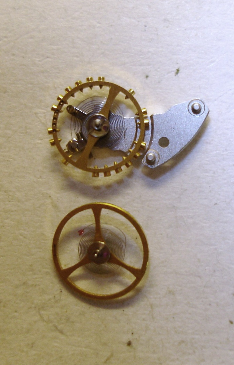

Je me suis trouvé avec un piton en résine cassé. Il s'agit là d'un mouvement ETA 2671, avec spiral inverse et sans Etachron. Introuvable en pièce détachée avec cette définition. J'ai donc trouvé un mouvement 2660, qui tourne à la même fréquence, à dépouiller.
Mais la serge du balancier est différente:
Changement de balancier = Changement de serge? Dsc04210
En haut, le nouvel ensemble balancier-spiral remonté sur l'ancien pont.
En bas, l'ancien ensemble, avec le piton cassé.
Résultat au chronocomparateur, il a fallu que je règle sur 9000 alt au lieu de 18000 pour avoir quelque chose de cohérent.
Je suis bon pour intervertir les spiraux?

Il doit y avoir une différence d'amplitude.
Celui du haut avec le balancier à vis, est certainement en 18 000 A/h.
Le balancier du bas, sans vis et à trois branches doit être au minimum en 19800 A/h.
Après verif, les deux sont en 28800 A/H ...  What the fuck ?!?
Très étonnant pour celui du haut ( à vis )
Re edit.
D’après la grosse bible ETA, les deux balanciers sont à trois branches est bien en 28800 A/h
Pour moi, le balancier du haut ( à vis ) ne me semble pas nature et rien à voir avec ETA 2660 et 2671.
Mais je me base sur ma doc et non sur mon savoir ... je n'ai pas de calibres ETA.

En haut, en effet , c'est plutôt du 18000 . Ouverture de courbe terminale, ainsi que diamètre après comptage ,différents, compliquent encore le problème, alors aussi géométrique.

Sur l'annonce, le mouvement était décrit comme un 2660, correspondant à ma demande. Je viens de regarder la platine: 2360, qui oscille à 18000... erreur...
Bon, je repars à la recherche d'un spiral ou d'un ensemble balancier spiral pour ETA 2660, 2661, 2668, 2670, 2671, 2675, 2678, sans Etachron, et enroulé dans le sens horaire en partant de l'axe. Si vous avez ça dans un tiroir.

Pour le sens du spiral, tu t'en fous un peu. Tu retire la virole de l'axe, et tu le retournes. Ensuite, tu dépitonnes et tu inverses le piton.

Bonjour ,
L' idée est très ingénieuse , je n'y ai jamais pensé ! thumleft
Par contre , et c'est moins simple , il y a obligation de "déviroller" le spiral  afin de retourner aussi la virole ...
Les faces dessus-dessous des viroles ne sont pas identiques (fraisure dessous) , et , surtout ,
le trou pour le virolage du spiral ne se situe que très rarement à "mi-hauteur"
mais aux 3/4 supérieurs afin que le spiral soit le plus éloigné de la serge ...
