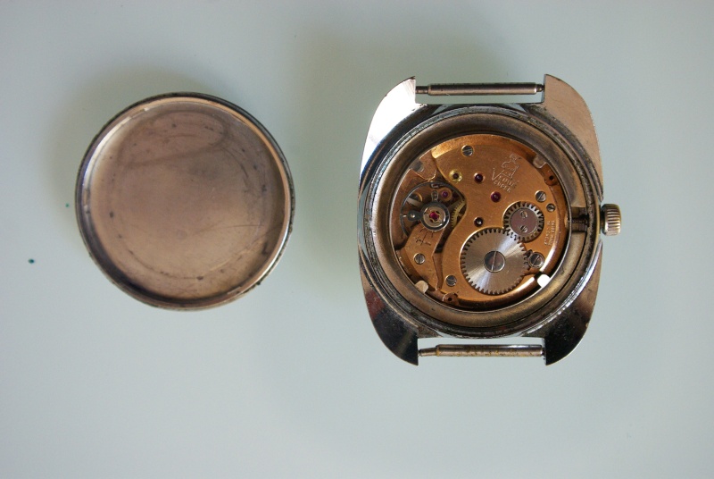

et pas Andromaque, comme on nous l'a appris à l'école !
La preuve en images.
Voici Ector:
la femme d'Ector s'appelle vénus... Imgp0416
Et Vénus viendra bientôt, car l'hébergeur d'images du forum a encore buggé !

Et voici enfin la suite:
la femme d'Ector s'appelle vénus... Imgp0417
En fait, c'est un FHF 76, avec une jolie finition.
Le démontage et le remontage se sont faits sans histoire.
Mais, impossible de faire tenir la tige en position de réglage de l'heure. Après beaucoup de questions, je me suis rendu compte que le frein de tirette est tout simplement cassé ! Il ne peut donc plus bloquer la tirette !!!
la femme d'Ector s'appelle vénus... Imgp0418
Ici, on voit nettement qu'il manque le 'doigt' qui doit retenir la tirette.
Et la tige de couronne est si corrodée qu'elle n'a plus de filetage. J'ai donc du faire tenir la couronne avec un peu de soudure à l'étain. Le résultat n'est pas parfait, mais la montre fonctionne très bien.

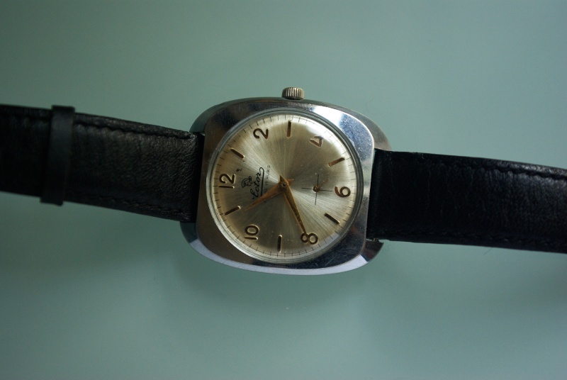

La voici avec un nouveau plexi :
la femme d'Ector s'appelle vénus... Imgp0419
Et enfin, au poignet.
la femme d'Ector s'appelle vénus... Imgp0420
Ce n'est qu'une petite montre sans prétention, mais elle est plaisante, et elle a un très joli mouvement.
Une fois testée, elle partira au poignet d'un nommé... Hector !
Mais si quelqu'un a un frein de tirette ou une tige de couronne de FHF 76 dans ses réserves, pensez à moi !

Visiblement, la femme d'Ector est une farceuse: elle a mélangé mes images!
Voici celles que je voulais mettre:
la femme d'Ector s'appelle vénus... Imgp0512
et la traditionnelle photo au poignet:
la femme d'Ector s'appelle vénus... Imgp0513

J'ai eu beaucoup de chance : mon horloger avait un frein de tirette pour FHF 70 au fond d'une boite !
Et il est identique à celui du FHF 76 !
Voici côte à côte le vieux et le nouveau. Qui devinera quel est le nouveau ?
la femme d'Ector s'appelle vénus... Fhf_7610
La substitution est faite :
la femme d'Ector s'appelle vénus... Fhf_7611
Et maintenant elle est vraiment comme neuve !
