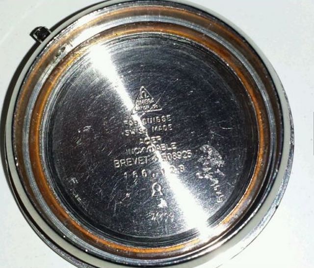

Si le numéro de série dans le fond du boitier correspond au modèle (166.128), il manque le numéro sur le mouvement (cf photos).

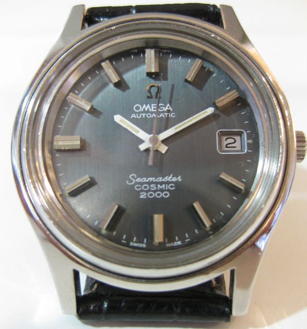

Voici des photos du modèle :

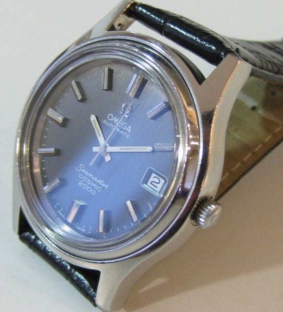

Et des photos de la mienne :

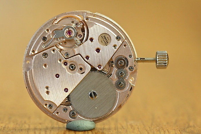

Le mouvement en temps normal :
Questionnements au sujet d'une Omega seamaster cosmic 2000 Vpyk

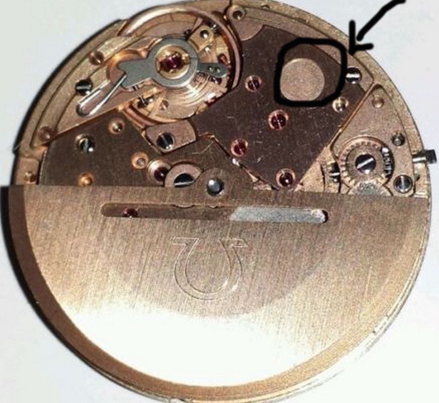

Et le mouvement de la mienne, avec les numéros manquants (pointés grâce à une flèche admirablement photoshoppée)
Questionnements au sujet d'une Omega seamaster cosmic 2000 M7b5
Alors bricolage du mouvement ? mauvaise qualité de photos et ancienneté du mouvement ? Je dois avouer que je ne sais pas trop quoi penser. Si quelqu'un a déjà été confronté à ce genre de choses et peut m'éclairer, il me serait d'une grande aide !

Et oui, on arrête pas le progrès !
Tissot et Omega qui partageaient ce mouvement, ont eux la bonne idée à partir de la génération précédente de ne plus graver les numéro de série.
Du coup, ils ont collé cette pastille qui manque sur ton mouvement.
Sachant que lors d'une révision, les pièces peuvent passer aux ultrasons dans des produits pas des plus sympathiques tout en étant chauffés, il arrive que cette pastille se décolle.
Donc je dirais, pas d'inquiétude sur la qualité du mouvement ou son originalité, la seule erreur du vendeur s'il en est à l'origine c'est de ne pas avoir recollé la pastille lorsqu'elle s'est détachée.

c'est bien un Omega 1012 pas de soucis !
architecture unique pour ces calibres !
