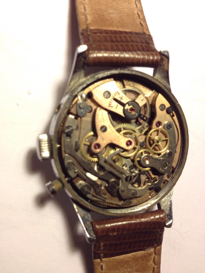

nouveau sur ce magnifique forum, je sollicite l'expertise et la bienveillance des membres de FAM pour me donner quelques informations sur le démontage et remontage d'un bouton poussoir.
J'ai un chronographe Auréole, mouvement landeron et j'ai malheureusement eu la vilaine surprise en rentrant chez moi de voir le poussoir qui lance le chrono tomber à mes pieds.
1 Est-ce que c'est réparable ?
2 Puis-je tenter de le faire seule si j'ai les outils ?
3Avez- vous quelques conseils et procédures à me proposer ?
Je vous souhaite un agréable Mardi.
Bien à vous F.

Mon niveau beginner Smile/ mais patient,disons que j'ai beaucoup lu sur les réparations de mouvements et je souhaite apprendre sur le terrain, cet obstacle tombe à pic.
Je doute qu'il soit cassé, je vais d’ailleurs te poster mes photos.
Pour faire simple j'ai regardé si le filetage pouvait être endommagé ( sans vraiment savoir s'il y en avait un avec la loupe et je ne vois pas de dégâts apparents.
Peut être qu'après un visuel tu pourras m'en dire un peu plus ? Smile
Bien à toi F.
https://servimg.com/view/19147552/5]Problèmes de poussoir qui est sorti du boitier :)  P111
https://servimg.com/view/19147552/6]Problèmes de poussoir qui est sorti du boitier :)  P210
https://servimg.com/view/19147552/7]Problèmes de poussoir qui est sorti du boitier :)  P511
Problèmes de poussoir qui est sorti du boitier :)  P610

C'est un poussoir " chassé" , je pensais a un poussoir " vissé " ...
J'ai l'impression que ton boitier est en laiton chromé , plus tendre qu'un boitier acier .
Rechasser ce poussoir ...si le metal du boitier le permet ( trou pas élargi ) et si l'embase  ( la partie qui va dans le boitier )du poussoir est donc toujours assez large .
Les poussoirs chassés comme les poussoirs vissés existent avec différents diamètres "d'embase ".
Au préalable dévisser la vis du poussoir ...attention souvent/il arrive que  la vis casse ...car elle est corrodée depuis de longues annees décennies .
Récupérer le petit ressort et la partie sur laquelle on appuie .Chasser la partie du poussoir qui va sur le boitier .
Perso je le fait avec un petit étau .
Graisser l'axe/vis ressort avant remontage .

Ce que je n'intègre pas forcément dans cette manipulation de rechasse c'est la plus-value, j'entends par là que lorsque je réintégre le poussoir dans le boitier il tient, je suis obligé d'y mettre l'intention pour qu'il se désolidarise de la boite.
Du coup qu'en penses-tu? l'opération de rechasse est elle obligatoire ?( d’ailleurs en quoi consiste cette étape exactement? car je ne suis pas sur de comprendre Sad )
Merci encore Radioone!
Nombre de messages : 21195
Problèmes de poussoir qui est sorti du boitier :)  Empty
MessageSujet: Re: Problèmes de poussoir qui est sorti du boitier :)    Problèmes de poussoir qui est sorti du boitier :)  EmptyVen 20 Fév 2015 - 10:34
Chasser, pas dans le sens flinguer un lapin crétin, mais simplement enfoncer une pièce de force, afin qu'elle puisse simplement tenir par cette action.
C'est à dire sans filetage, ni soudure.
Mais si il y a un de jeu, et il y en a, bien dégraisser le poussoir et l’entrée du poussoir dans la carrure, puis enduire le pourtour du trou avec du frein filet ... ou de manière définitive avec une colle puissante.
Bougera plus.

Dans mon cas je pense qu'il y a un peu de jeu, en même temps,je n'ai pas d'outils pour tenter de le placer ou plutôt pour l'enfoncer!
Une marque de colle à me conseiller pour le collage qui risque d'endommager le boitier à jamais Sad ?

ps: tu ne m'a pas indiqué une marque de colle adaptée Smile stp Arno?
plume68
plume68
Nombre de messages : 2733
Localisation : paris
MessageSujet: Re: Problèmes de poussoir qui est sorti du boitier :)    Problèmes de poussoir qui est sorti du boitier :)  EmptyVen 20 Fév 2015 - 13:51
Arno a écrit:
On va dire que ce boitier ne risque plus rien.
Mr.Red
sinon, pour ce genre de boulot je prends plutôt de l'araldite.
la cyano étant toujours à proscrire dans l'horlogerie à cause du dégazage.
n'oubli pas de bien nettoyer et enlever le joint torique du poussoir et le remplacer.
par contre, ne colle pas le poussoir hein mais bien le tube sinon ça marchera forcement moins bien!
ou sinon va voir un horloger, il te fera ça pour trois francs six sous (et je pense que c'est le meilleure conseil que l'on puisse te donner!)
