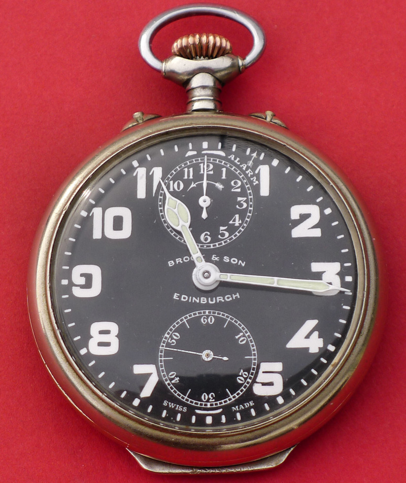

Il m'a fallu beaucoup de temps pour remettre en état cette Zenith-réveil de poche. Une variante peu courante. Le cadran est émaillé.
Diamètre 48 mm. Version à petit cadran (41 mm) et timbre court (un tour).

Superbe! Et l architecture du mouvement est intéressante. Vraiment une belle pièce et t la restauration que tu as faite ne souffre aucune critique très beau boulot on la croirait sortie du magasin

Une fois de plus, merci pour le partage et bravo pour le travail effectué!
Elle me fait penser, de loin, au mouvement Vulcain, double barillets,...

Impressionnant travail quand on sait la fragilité de la dorure sur ces calibres

C'est vrai que la dorure est fragile! Aussi pour la préserver je ne manipule les ponts qu'avec des tiges en bois que je place dans les trous de passage des vis en évitant les brucelles métalliques.
