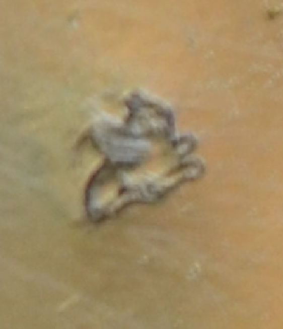

J'ai également le numéro de série ainsi qu'un poinçon que sur lequel je ne trouve pas d'infos... chien ailé couché??
rubis - Gouset or echapement a ancre 23 rubis Poinco10
Merci encore et bonne journée!

Le poinçon est une chimère, poinçon pour l'or Francais 750/1000 (pour l'horlogerie), utilisé entre 1838 et 1893.
Ce poinçon ne garantit pas le titre, il indique que c'est un objet d'horlogerie importé, en or ou en argent. Il est apposé par le bureau de Paris et quatre bureaux spéciaux reconnaissables à une marque située entre l'aile et la croupe, à savoir Lyon, Besançon, Montbéliard et Lons-le-Saunier.
D'autres poinçons vont préciser le métal et le titre, par exemple celui présent sur le pendant et qui doit se retrouver sur d'autres parties.
Sisi, aussi bien pour l'or, que pour l'argent. 750/1000 pour l'or et 800/1000 mini pour l'argent. clown
Pour l'or :
rubis - Gouset or echapement a ancre 23 rubis Chimer10
Pour l'argent :
rubis - Gouset or echapement a ancre 23 rubis Chimer11
Je ne l'ai pas mentionné, mais c'est exact. clown
cévé a écrit:
Il est apposé par le bureau de Paris et quatre bureaux spéciaux reconnaissables à une marque située entre l'aile et la croupe, à savoir Lyon, Besançon, Montbéliard et Lons-le-Saunier..
Départements et Paris !
rubis - Gouset or echapement a ancre 23 rubis Chimer12
Rarement pour l'argent, mais plus souvent pour l'or mock
Ok, ok, dans la mesure où, si j'ai bonne souvenance, en France, le titre des objets en or ne pouvait être inférieur à 18 carats !
Je corrige donc : "ne précise pas le titre"
Extrait du manuel Roret de 1839 :
rubis - Gouset or echapement a ancre 23 rubis Chimere_texte
Marques des quatre bureaux spéciaux (il n’y a pas de marque pour Paris).
Un bel exemple de la marque de Besançon (donné par kentin au bar d'en face ) :
rubis - Gouset or echapement a ancre 23 rubis Img0703cp
Nombre de messages : 21195
rubis - Gouset or echapement a ancre 23 rubis Empty
MessageSujet: Re: Gouset or echapement a ancre 23 rubis   rubis - Gouset or echapement a ancre 23 rubis EmptySam 11 Avr - 5:28
Oui ... et non, en vertu des nouvelles Lois Fédérales Européennes.
Depuis 1993, en prévision des futures lois européennes, il est possible de commercialiser en France des objets en métal précieux en dessous de 18K.
Et jusqu'à 375/1000 ( 9K )
Seuls les ouvrages d'or dont le titre est supérieur ou égal à 375 millièmes peuvent bénéficier de l'appellation "or" lors de leur commercialisation au détail auprès des particuliers.
http://vosdroits.service-public.fr/professionnels-entreprises/F22215.xhtml
Pas tiré d'un blogueur-blagueur, mais du Gouvernement.
