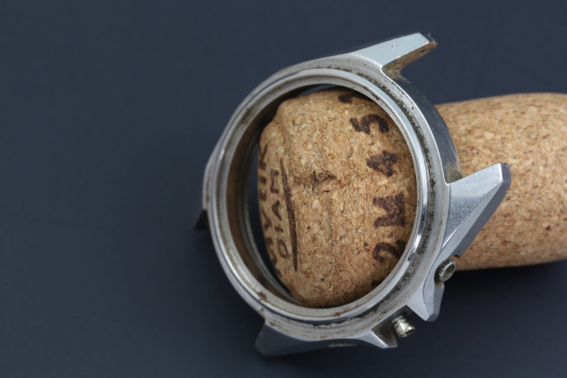

A l’arrivée une belle gueule mais quand même elle n'est plus très fraiche....
Yema Sugar Brown 7734 restauration et photos (boitier 850737) _5611
Et il y a un sauvage qui a essayé de l'ouvrir avec un couteau à huitres alors que ça ne marche que sur les Rolex  clown

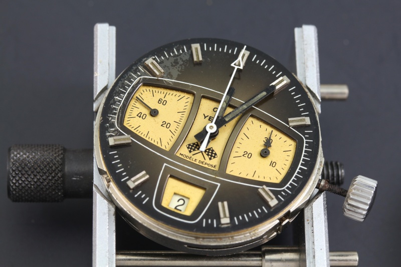

Un beau cadran même si il y a un petit incident à 23h

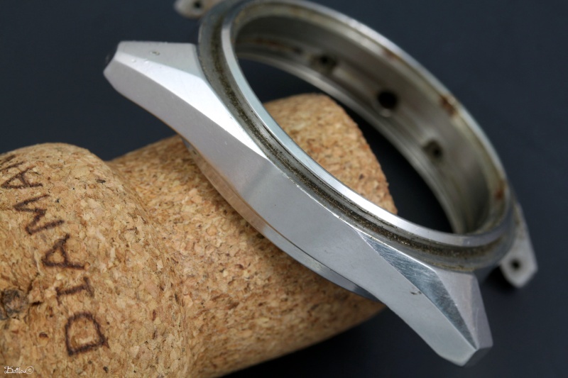

Une boite qui a bien vécu mais qui a gardé ses arrêtes bien vives  thumleft
Le diamètre est de 39mm hors couronne.

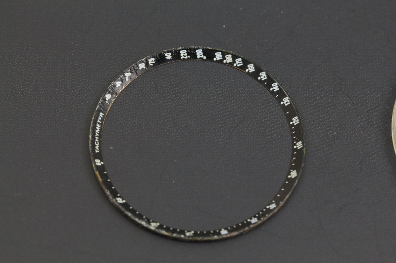

La lunette interne par contre ça va être compliqué impossible de la restaurer  Pleure 2

Mauvaise surprise au démontage la peinture noir des aiguilles se fait la malle  Pleure 2
Yema Sugar Brown 7734 restauration et photos (boitier 850737) Sugar113
Il va falloir repeindre ...
Yema Sugar Brown 7734 restauration et photos (boitier 850737) Sugar114
Et ensuite rellumage et même chose pour le cadran ..

Et enfin la boite tout en douceur aussi car je ne désire pas arrondir les arrêtes tant pis si il reste quelques traces de vécu...et puis son proprio en a plein de traces de vécu il ne faudrait pas qu'elle soit trop nickelle.... Mr. Green

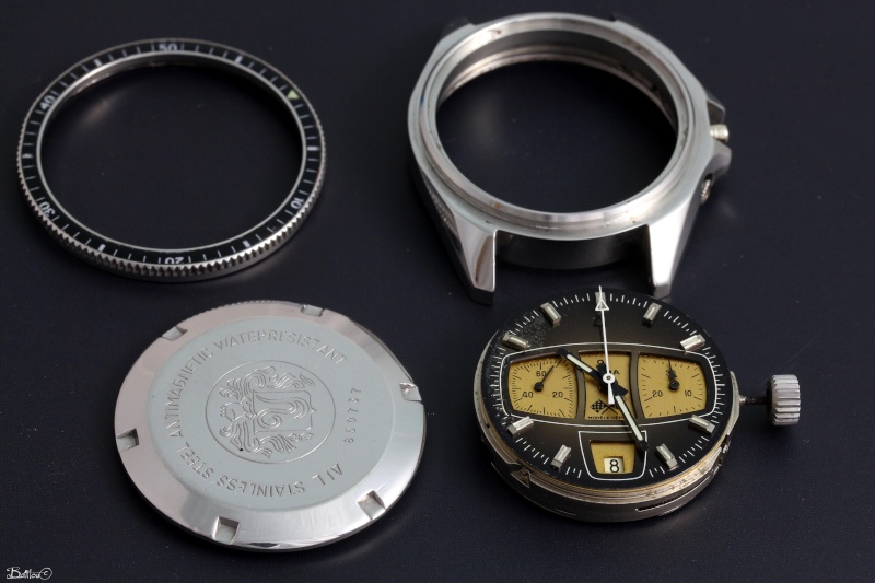

Et à la fin on a un petit puzzle
Yema Sugar Brown 7734 restauration et photos (boitier 850737) Sugar124
A ce moment j’apprends qu'un Fameur a eu l’extrême amabilité de céder une lunette interne merci beaucoup Olivier Chinois cette sugar te doit une fière chandelle thumleft
En attendant l'arrivée de cette lunette je m'occupe du mouvement, un valjoux 7734, je vous passe les détails nettoyage réglage etc....sinon ce poste va être très très long déjà que ..... Mr. Green bref il oscille à 290 avec un réglage à 8s/j  Twisted Evil
Et voila ce matin le facteur a eu la gentillesse de me réveiller à 7h30 pour me donner un colis avec encore une Yema merci au donateur clown  et une enveloppe ouverte pale pale pale pale  mais avec la lunette à l’intérieur ouf !!
Et après quelques efforts pour monter le nouveau verre et la lunette la voici toute belle !!!!

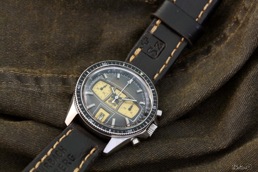

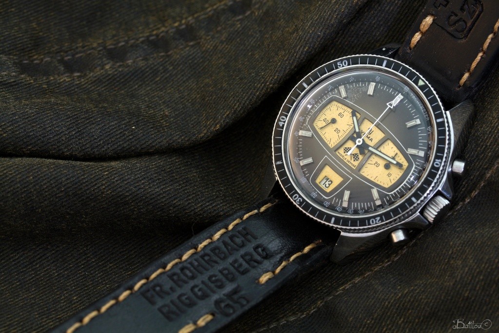

Yema Sugar Brown 7734 restauration et photos (boitier 850737) Sugar213
Et en plus je vous la présente avec un bracelet Ammo Magnifique qu'a réalisé un autre Yemaniak  Hitmanflo bravo Florian ce bracelet est à tomber  thumleft
vous aimez les Ammo ,vous voulez du fait main et de la qualité, pensez Florian !!!! fin de la pub  clown
Yema Sugar Brown 7734 restauration et photos (boitier 850737) Sugar214
Yema Sugar Brown 7734 restauration et photos (boitier 850737) Sugar215
Yema Sugar Brown 7734 restauration et photos (boitier 850737) Sugar216

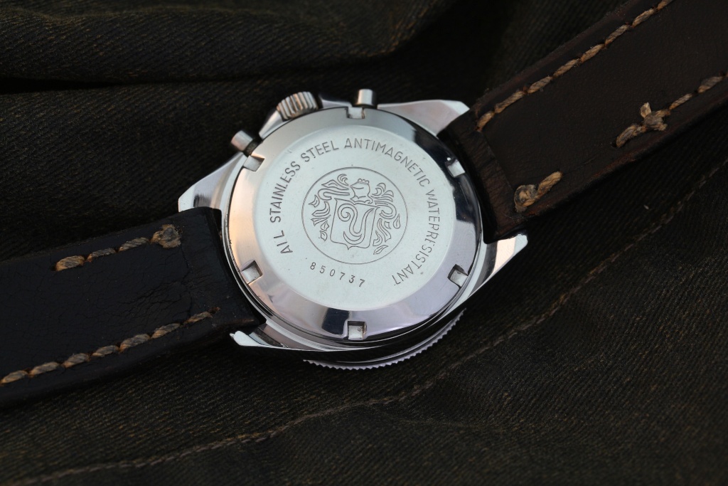

vu de dos :
Yema Sugar Brown 7734 restauration et photos (boitier 850737) Sugar218
merci et encore bravo a toi pour ton superbe travail Impec
c'est vrai que ça lui vas a ravir cyclops
