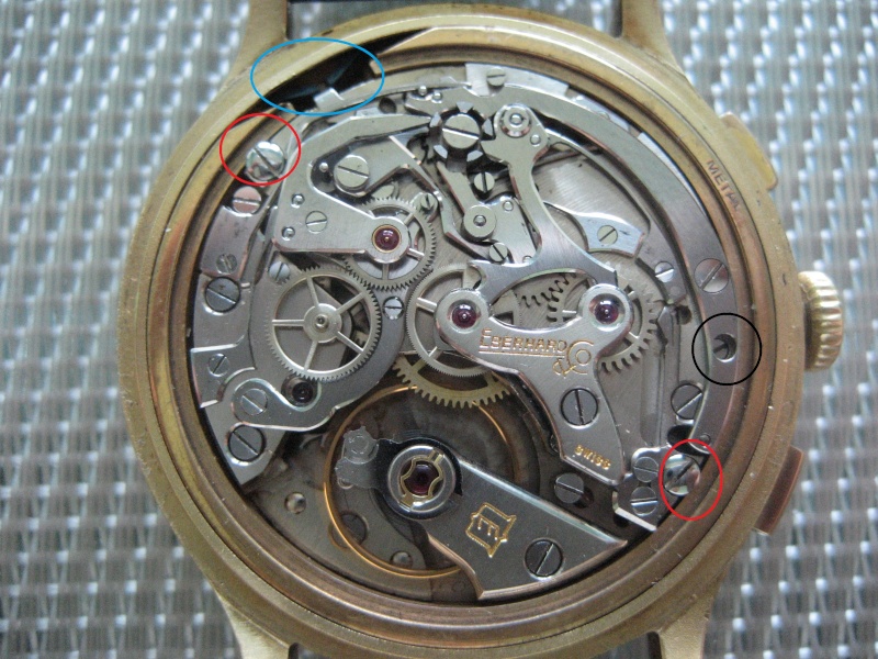

Je dois sortir le mécanisme de mon eberhard extra-fort, ceci pour accéder au pignon coulant et aussi pouvoir accéder a la piece qui bloque la vis de déblocage de la couronne, pièce qui s'est désolidarisée de cette vis.
Eberhard extra-fort mécanisme -démontage- Img_6311
ce qui me pose le plus de soucis c'est lié au poussoir de 4h qui est coulissant (et non a pression). comment désarmer ce poussoir ? en effet comme ma photo le montre, l'encadré en bleu contient un mécanisme (coulisant, commandé par le poussoir de 4h), qui rend la dépose du mécanisme compliqué.. C'est un systeme pas tres courant pour lequel meme mon bijoutier d'expérience ne connaissait pas la chose. je lui recherche donc un conseil sur FAM
Merci pour vos conseils

As-tu déjà dévissé les 2 vis encerclées de rouge et essayé d'enlever le cercle d'emboitage?
Peux-tu essayer de sortir la couronne pour mettre en position de réglage de l'heure et garder une certaine tension en continuant de tirer dessus (attention raisonnablement) pendant que tu dévisses la vis de fixation de la tige de remontoir.

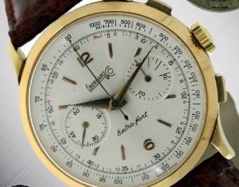

Pourrait' on avoir une photo de ton boitier "coté cadran" s.v.p.
Ton boitier est' il en or comme le laisse supposer le "cercle d'emboitage" sur lequel il est gravé : "métal" ???

Oui les 2 vis cerclées en rouge on été déposées (apres la prise de la photo donc clown )
A propos de la couronne, elle a aussi déja été déposée et c'est la l'objet de devoir deposer le mécanisme, 1- le pignon coulant a ripé, 2- la vis de fixation de la couronne est 'débrayée'... A ce propos, est-il déja judicieux de la nécessité de déposer le mécanisme pour devoir accéder au pignon et a la piece qui rembraye la vis de la couronne (?) je pense que oui, mais je pose quand meme la question...
A Milou et Bernard;
qu'entendez vous par "enlever le cerclage d'emboitage" ? est-ce le cerclage entre bord de boite interne et le mécanisme lui-meme (métal blanc) ?
oui la boite est en or 18K. est-ce de la que démarre la facon de déposer le mécanisme peut-etre ? mais comment 'l'attraper' ?

Sauf erreur , (d'autres avis seraient utiles ! merci !) , à l'examen de ta boite , et vu le DIAMETRE de ton cadran ,
Ton boitier est en trois parties : le fond , le boitier proprement dit , et , une "lunette" portant le verre ....
si c'est le cas , il convient d'enlever la lunette , enlever la tige-couronne , enlever les deux vis de fixation (rouge) ...
et ton mouvement se sort "coté-cadran" ... mais je puis me tromper ... clown
Ta photo ne permettant pas de voir la présence d'une lunette , mais , l'usinage près des cornes le laisse supposer !

Oui en 3 parties, la lunette se dépose (je l'ai fait récemment). je n'aurais pas pensé a sortir ce mécanisme par "l'avant"!
et concernant "ce cerclage de boite", il sortira avec le mécanisme ou il restera dans la boite au moment ou le mécanisme sortira ?
(j'ai idée qu'il restera dans la boite mais je préfere demander)

Salut,
"Bin-voilà" .... on a avancé un peu !
Pour info , ton boitier en or est très léger (maxi 10 gr) , le cercle d' emboîtage métal , que l'on peut retirer éventuellement par l'arrière ,
reste cependant solidaire de la carrure du boitier ....
Son rôle essentiel : rigidifier l'ensemble .
Il restera donc à demeure !
Pour sortir ton mouvement :
1°) Déposer la lunette,
2°) Déposer tige et couronne,
3°) Déposer les deux vis du cercle d'emboîtage ... (marquées rouge)
Ton mouvement devrait se sortir aisément par l' AVANT ....
Maintenant , pour ton intervention sur le système de mise à l'heure :
Une suggestion:
Tu n'es très probablement pas obligé de tout "déboiter"
Ton mouvement est de qualité comme les différents anglages le prouvent ....
Mais il est relativement ancien ...Son cadran est maintenu , avec une ancienne méthode , par deux pieds dont la fixation se fait par 2 vis "spéciales" (souvent à collerette)
et visibles et reconnaissables sur ta photo ....
Donc :
Lunette enlevée seule , les deux vis déverrouillant les pieds de cadran "ouvertes", ton cadran seul
pourrait ètre dépose' ....(Il est fortement conseillé d'avoir , au préalable , déposé les aiguilles  ......  clown  clown  )
Ton mécanisme apparait alors ...
Tu déposes ton "frein de tirette" , appelé aussi "pont-ressort" ....
tu as aisi l'accès à la bascule , à la tirette et aux pignons dont le "coulant"
Tu remets le tout "en place" , même la tige couronne , on remonte le tout , le tour est joué ...
Espèrant t'avoir rendu service ,
Bonne intervention !!
Bien cordialement,
bernard
Nota : lorsque tu déposes une tige couronne , il est conseillé de la retirer étant en position "mise à l'heure" , ceci évitant
quelques déboires en la remettant , comme , par exemple , la bascule sortant de la gorge de ton pignon-coulant ... affraid

totof_man a écrit:
Bernard,
Question subsidiaire.. pas de précautions spéciales pour les poussoirs ? surtout le poussoir de '4h' coulissant ...
merci
cordialement
Excellente question !
Les poussoirs se sortent , après déboitage , sans difficulté ,par l'intérieur .
MAIS , n'ayant jamais eu ce mouvement entre les mains , il n'est pas exclu
qu'avant le déboitage , il faille déposer préalablement la bascule de commande de la "roue à colonnes"
Ici , je "câle" .... clown
Bernard
Nombre de messages : 3416
Age : 92
Eberhard extra-fort mécanisme -démontage- Empty
MessageSujet: Eberhard extra-fort mécanisme -démontage-   Eberhard extra-fort mécanisme -démontage- EmptyMer 3 Juin 2015 - 7:52
Réflexion faite et après observation , cela ne devrait pas ètre pas nécessaire !
bm
totof_man
totof_man
Nombre de messages : 113
Date d'inscription : 13/01/2010
MessageSujet: Re: Eberhard extra-fort mécanisme -démontage-   Eberhard extra-fort mécanisme -démontage- EmptyMer 3 Juin 2015 - 23:18
bm
Pas nécessaire de déposer la bascule... ? ou d'enlever le cerclage de boite ? (tu précisais plus haut que le déboitage n'était vraisemblablement pas utile pour sortir le mouvement et donc dans ce cas, on ne toucherait pas aux poussoirs si je suis Mr. Green )
merci
