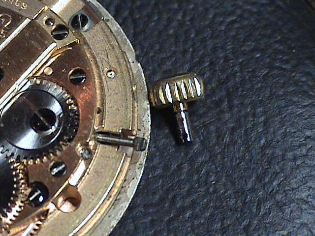

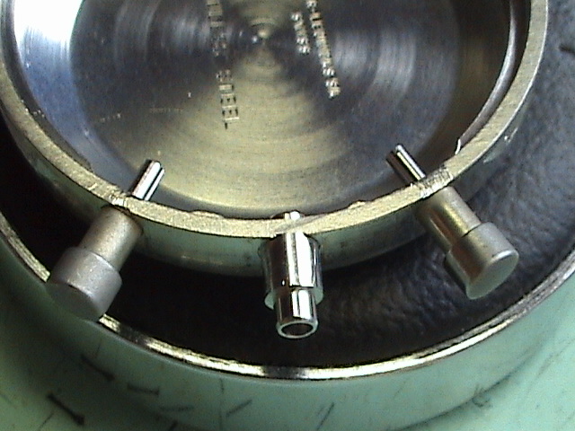

| C'est une tige brisée en 2 parties , car le fond est monobloc . Unique solution , l'"arrachage" . très dangereux sur ce type de modèle ... Une tige brisée : Le boitier Bund : |

| Sujet: Re: Valjoux 230 : comment retirer tige/couronne sur Heuer Bund ? Ven 25 Mai 2007 - 12:52 | |
| J'ai bien compris : la seule solution pour retire la couronne est de tirer extrêmement fort jusquà ce qu'elle vienne ? Et ensuite, une fois le fond changé, on remet la couronne en la poussant dans l'orifice du nouvceau fond ? Et c'est prévu comme ça, bien que ce soit risqué ? |
