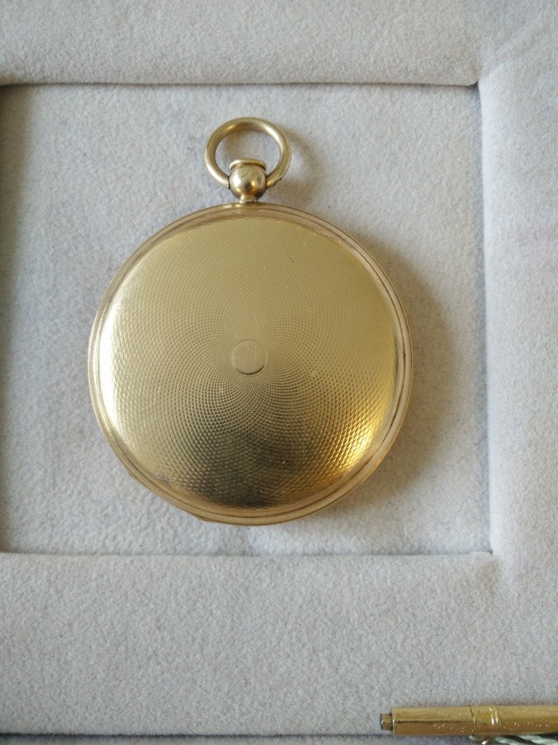

Hello,
Je partage avec vous quelques photos de mes derniers achats.
Deux répétitions des quarts et une sonnerie au passage.
Toutes des années 1820 / 1830.

Sinon, j'ai eu la TRES mauvaise idée de manipuler le régulateur de vitesse de sonnerie du gousset jaune.
Est-ce que quelqu'un peut m'expliquer le fonctionnement de ce régulateur de vitesse ?
J'ai l'impression que ce n'est qu'une roue sur le rouage du ressort de sonnerie qui ralentit la détente du ressort.
Concrètement, elle ne joue plus son rôle, et les coups retentissent à toute vitesse...
Merci d'avance thumleft
c'est un régulateur à ancre. en gros tu règle la pénétration de l'ancre sur la roue de régulation faisant ainsi varier le défilement.

Pour le régulateur de vitesse, je te conseille de procéder de la sorte : place une clé sur le carré (qui est en fait un excentrique, en bougeant le carré tu modifies l'orientation de l'axe, par conséquent il y a plus ou moins de frottements ralentissent la sonnerie).  Puis actionne la sonnerie et bouge légèrement le carré pendant que la montre sonne.  Tu verras qu'à un certain moment, la sonnerie va ralentir.  Refais l'opération plusieurs fois jusqu'à ce que tu obtiennes la bonne vitesse (si ça ne marche pas, il faut sûrement tourner le carré dans l'autre sens).  J'insiste bien sur le fait de le tourner très délicatement.  En faisant ça en même temps que la montre sonne, ça évite de forcer et de casser l'axe : si le carré est trop tourné, la sonnerie se bloquera et il suffira de le tourner dans le sens inverse.

Merci à vous thumleft
Au début, j'ai fait exactement ça Pianiste. Je voulais ralentir au maximum la sonnerie (j'aime quand elle sonne lentement).
Puis la sonnerie c'est boquée. J'ai relâché un peu.
Mais après avoir fait quelques essais, d'un coup, la sonnerie est allée à vitesse maximum.
Donc, je pensais que j'avais cassé l'axe, mais rien ne se ballade, et je vois que la roue de friction est toujours présente....
Démontage obligatoire de ce pont je pense pour y voir plus clair ?

Difficile de répondre, à ta place je réessaierais encore avant d'envisager un démontage.
Essaie aussi d'appuyer sur le carré, il est possible qu'il sorte un peu de son logement et qu'il ne remplisse plus son rôle correctement.
