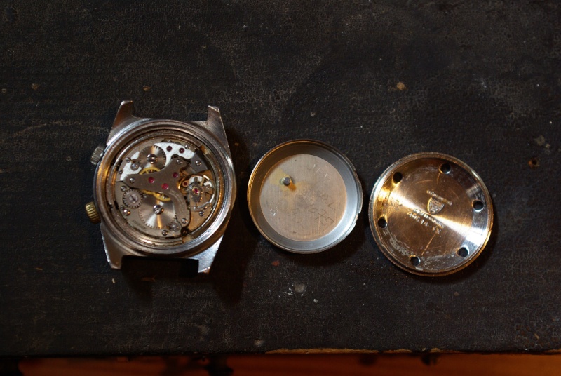

Elle est tombée dans ma poche pour presque rien ! Une vénérable Tissot Sonorous. Même pas Navigator ou PR 516 ; seulement sonorous.
Tissot sonorous 2110, pas étanche du tout 1511_r10
Bien sûr, pour 10% du prix habituel, je ne m’attendais pas à une montre neuve ! Il lui manque d’ailleurs la lunette, et le cadran a beaucoup souffert.
Mais, testées sur quelques heures, l’heure et la sonnerie fonctionnent.
Le fond porte une marque de révision de 1975. Les quatre autres marques sont illisibles.
Tissot sonorous 2110, pas étanche du tout Imgp1511
Il va quand-même falloir la nettoyer.

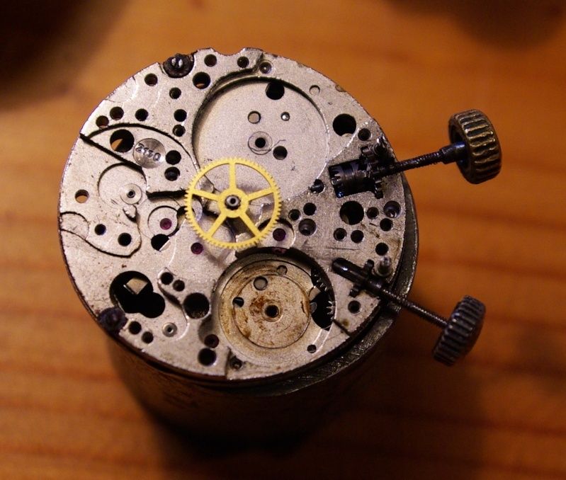

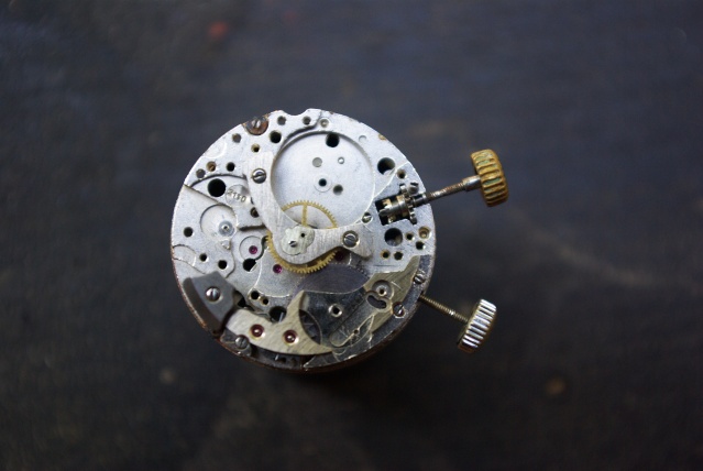

Première surprise : le mouvement a pris l’eau et les fixations des pieds de cadran sont bloquées par la rouille. Je n’ai pas réussi à les débloquer, mais j’ai tout de même sorti le cadran sans casse. Il y a de la rouille partout.
Tissot sonorous 2110, pas étanche du tout Imgp1512
Deuxième surprise : le démontage s’est passé sans histoire. Aucune pièce n’est brisée, même si un ressort semble avoir un peu souffert. Seule la raquette est cassée, mais cela se voyait avant.

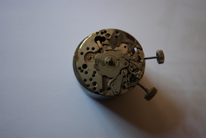

Tissot sonorous 2110, pas étanche du tout 1537_r11
Au niveau des deux tiges de couronne, beaucoup d’huile, mélangée à autant de crasse et de rouille. Tout trempe dans l’essence C. Mais je crois que je vais devoir nettoyer nombre de pièces à la main et les frotter une par une… Le nettoyage sera plus long que le démontage !
Comme j'ai oublié de faire des photos de la platine nue, je vous mets ce que j'ai de plus dénudé :
Tissot sonorous 2110, pas étanche du tout 1557_r10Tissot sonorous 2110, pas étanche du tout 1577_r10
Le mouvement est marqué Tissot sur le pont, et 2110 sous le barillet.

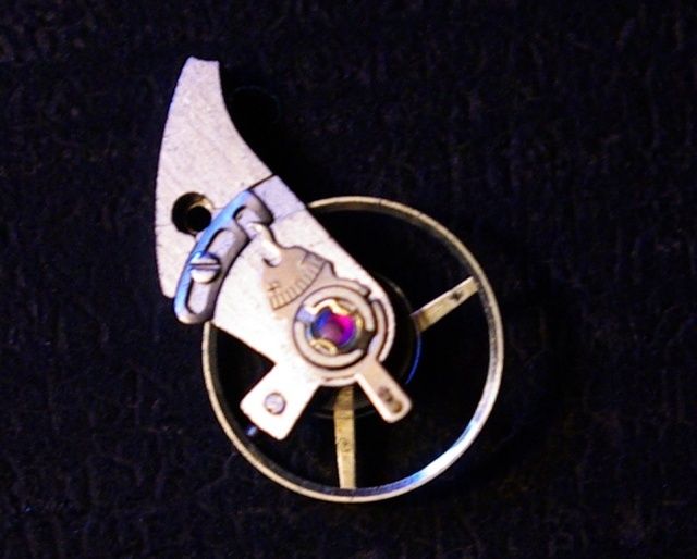

Enfin, pour mener à bien le rhabillage, j’ai besoin une raquette, d’une lunette et d’un cadran. A vos fonds de tiroir !

Pour la raquette, il y en a chez Cousins en AS1931 part 309.2

Je suis flatté de la confiance que tu m'accorde en commandant ainsi la pièce. J'ai la pression maintenant.....
La doc ici : https://www.cousinsuk.com/PDF/categories/2510_AS%201930,1931.pdf

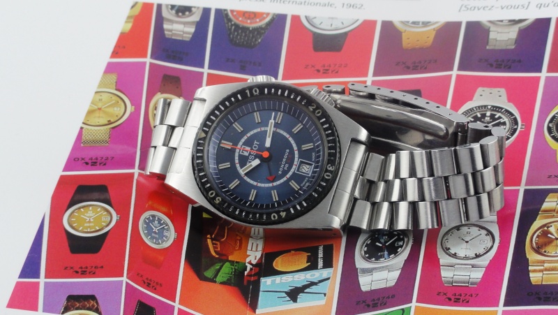

La mienne de 1972:
Tissot sonorous 2110, pas étanche du tout Dsc09310

En fait, sur la tienne, il y a un rehaut interne et une lunette tournante externe. Cela me fait donc une pièce introuvable de plus à chercher !
Il n'y a plus qu'à prier saint Antoine !
Et la date...
Ce n'est pas le même modèle
Les lunettes Tissot intégrées ne sont pas différentes des lunettes externes.. y a ka , faut qu'on .. trouve la bonne taille

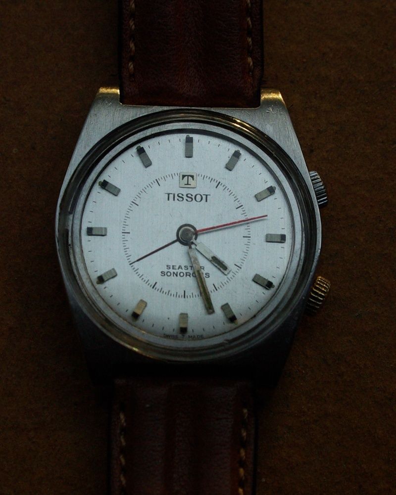

Voici le nouveau cadran.
Il vient de faire la transat, mais dans l'autre sens. Il sent presque les embruns !
Il n'est pas parfaitement identique: ma sonorous deviendra une 'seastar', mais surtout les index sont un peu différents. Je ne sais pas si on pourra monter une lunette.
Tissot sonorous 2110, pas étanche du tout Imgp1710
Dès que j'ai un peu de temps, je le monte et on verra bien ! A très bientôt.

Mauvaise pioche !
Le nouveau cadran mesure 2 mm de diamètre de "trop."
Comme je me vois mal attaquer l'intérieur du boitier à la lime ou le bord du cadran au sécateur, je ne sais que faire. Si quelqu'un a une idée, je suis preneur!

Damned....
Et par le coté plexi, il ne rentre pas ?
Nombre de messages : 9221
Localisation : Isère
Tissot sonorous 2110, pas étanche du tout Empty
MessageSujet: Re: Tissot sonorous 2110, pas étanche du tout   Tissot sonorous 2110, pas étanche du tout Empty10.11.15 6:10
2 mm c'est mort !
j'ai récupéré une fois 1 mm sur un cadran de chrono et c'était déjà limite au niveau des marquages du tachymètre.
A deux mm tu serais dans les index du tien.
Une solution est la réfection du cadran chez un cadranier (100 € environ)
ou acheter un cadran du bon diamètre Twisted Evil

A Wilbur : non plus, cela fait une surépaisseur de ce côté-là.
Isosta, je suis de ton avis, et je ne tenterai pas de limer moi-même le cadran.
Quant à en trouver un de la bonne taille, c'est une bonne idée, je n'y avais pas pensé ! En fait, j'ai mis un an à trouver celui-ci, alors je l'ai pris immédiatement.
Mais tout n'est pas perdu ! Mon horloger a envie de faire quelque chose pour cette montre. Il va essayer de faire entrer le cadran et/ou de bricoler une lunette qu'il a en stock.
Vous serez les premiers informés du résultat !

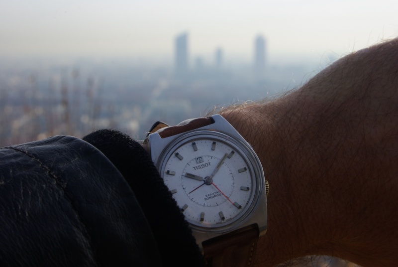

Voici la suite de nos aventures:
mon horloger a trouvé une lunette qui permet de poser le cadran... par devant. Très fier, il m'a rendu la montre, à qui j'ai mis un beau bracelet pour pouvoir la porter sans attendre.
(les photos viendront quand je serai de nouveau de passage chez moi...)
Je la porte donc, et me pavane comme un tissotin de base. Et là catastrophe: les aiguilles s'arrêtent. Impossible de les faire repartir. A chaque tour, la trotteuse s'arrête vers 9 h.
Je rouvre donc le fond, et je finis par comprendre: le mouvement est maintenu d'un côté par les deux tiges de couronne; mais de l'autre côté (vers 9 h donc, si quelqu'un suit encore), rien ne le retient.Et avec les mouvements du poignet, le mouvement vient en appui contre le plexi.
Il m'a donc fallu trouver des clavettes pour fixer le mouvement aussi de ce côté là.
Mais, nouveau problème: j'avais renoncé à retirer les restes des anciens dispositifs de fixation, tout rouillés. Une longue bataille commença, pour réussir à dégager les trous sans redémonter tout le mouvement et sans rien casser.
Maintenant, c'est fait, le mouvement est fixé comme l'avait prévu monsieur Tissot.
Et un nouveau problème apparaît: maintenant, le plexi ne tient pas bien en place. Mais je ne sais pas encore s'il faut le changer pour un plus large, le coller, ou autre chose.
Des photos vous permettront bientôt de m'aider, mais il faudra un jour ou deux de patience...
A suivre!

Et voici deux photos !
La première au soleil de Lyon ce matin. Je voulais photographier aussi la ville depuis Fourvière, mais le nuage de pollution n'était pas tout à fait d'accord. On devine quand même les tours.
Tissot sonorous 2110, pas étanche du tout Imgp1711

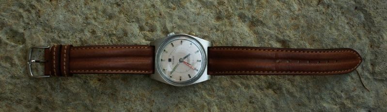

J'aimerais avoir votre avis sur son bracelet cuir marron clair (il doit y avoir un meilleur terme, comme tabac, havane ou miel, mais je ne connais pas) .
Et la seconde, où rien ne vous distraira de la contemplation du cadran ! En vrai, il n'y a pas de reflet bizarre sur l'aiguille des minutes.
Tissot sonorous 2110, pas étanche du tout 1744_r10
Aujourd'hui, l'alarme a servi pour la première fois... à midi pour la minute de silence.

Euh, si le plexi est présent sur la 2eme photo, oui il va falloir le changer car on dirait que la bague du plexi armé est coupée.
Les ATCB de sternkreuz presentent l'avantage d'avoir une bague large.
Couleur que je trouve parfaite pour un cadran clair, avec en plus une touche vintage qui ajoute au charme de la montre, très bon choix.
Et merci pour avoir partagé cette aventure horlogère, c'est toujours très intéressant ! bravohap

Merci Cogito pour ton avis et tes encouragements. J'apprends au fur et à mesure, et je m'amuse beaucoup, même si je ne connais pas grand chose de plus énervant que de travailler sur un mouvement qui ne 'veut' pas !
Wilbur: oui le plexi est en place, mais il ne tient pas du tout. Je crois qu'il va falloir le changer. Mais s'il faut un verre bagué, je ne suis pas équipé pour le monter. Je ferai ça chez l'horloger.

Je n'avais pas fait attention mais il a mis le plexi dans la gorge prévue pour la lunette tournante.

Comme je n' ai pas trouvé de lunette, ni la moindre piste de lunette, pas d'indice, rien, j'en reste pour le moment au simple plexi. J'en ai retiré la bague coupée qui ne servait à rien et je l'ai fait coller. Le résultat n'est pas parfait, mais au soleil couchant, ça le fait !
Tissot sonorous 2110, pas étanche du tout Sonoro10
Mais si vous croisez le chemin d'une lunette de Sonorous, pensez à moi !
PS la boucle du bracelet est très brillante. J'aimerais la dépolir pour lui donner un aspect proche de celui du boitier. La seule marque qu'elle porte est "inox". Cela signifie-t-il qu'elle est en inox massif, ou risqué-je d'enlever bêtement la couche qui recouvre le laiton.
Et voici une dernière photo pour vous montrer la boucle. Cette fois le soleil est couché et je n'ai eu que la dernière lumière du jour.
Tissot sonorous 2110, pas étanche du tout Sonoro12
