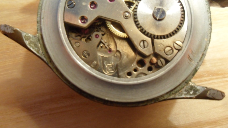

bonjour,pourriez vous m'aider a identifier ce mouvement . je n'ai jamais vu ce symbole
vacheron - Pour faire identifier son mouvement : C'est ici ! (tome2) - Page 6 Sam_3225
Le logo ressemble a la marques Culmina

logo + un post sur une Culmina 51 Fier 2
http://forums.watchuseek.com/f11/nice-watch-culmina-15-jewel-movement-274305.html
on ne devrait pas être loin de la vérité

schaefer a écrit:
Bonjour Wolfy une coupure internet n'a pu me permettre de te remercier avant (il y a des avantages et des problèmes d'habiter a la campagne) quelle vitesse.Bon mais quelle est cette marque,jamais entendu parler avant.Merci aussi Hypnos pour le lien .Chapeau a tous les deux
Je ne peut pas t'en dire + que le site " Mikrolisk " ton logo correspond au dépot du 5.2.1948 visiblement .
Culmina Revox, Fabrique de Reveils SARL Wecker, Uhren, Uhrenteile; Melano, Schweiz; registriert am 10.6.1943
Culmina Culmina SA Manufacture d'Horlogerie, Grenchen, Schweiz; registriert am 5.2.1948
Hypnos a donner un lien interressant ^^
Un plus je peut te donner les références Ronda que j'ai en Culmina pour les axes de balancier , mais sous réserve de la preuve du contraire ^^
il n'y a que 4 réf pour cette marque en Ronda , dont 3 en 10 " 1/2
le 541 , pour calibre 51 ,53, 55, 57 qui posséde une hauteur total de 308
le 4180 pour calibre 51, 55 shock ( antichoc)
le 3937 pour calibre 59 incabloc
trouvable ici entre autre http://www.balancestaffs.com/culmina.php

vacheron - Pour faire identifier son mouvement : C'est ici ! (tome2) - Page 6 Image11
Ce week end j'ai effectué un rhabillage de ce mouvement.
Il provient d'une edox qui me semble être des années 40
Sous la spirale, la réf est 887 et à ma grande surprise du côté cadran il y a la signature ETA...
Aucune référence de se genre ne semble existé chez Eta. Et c'est bien la première fois que
je vois chez eux un mouvement de ce genre. Une idée ?
Merci d'avance
