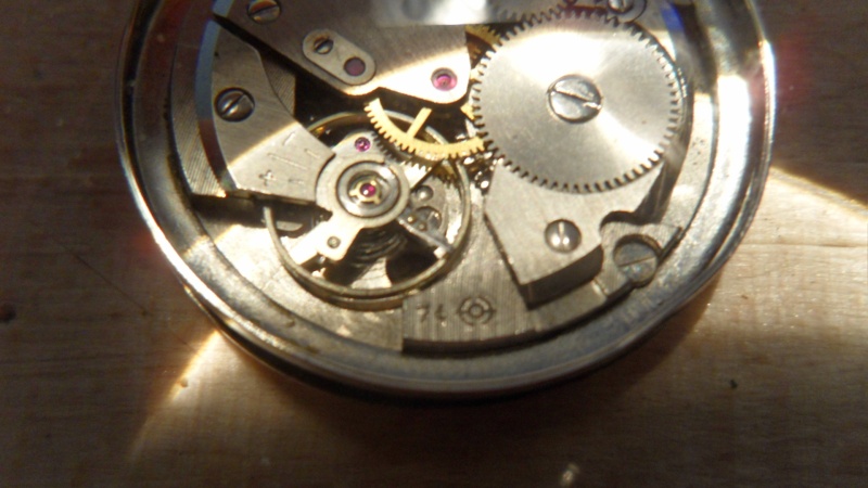

Bonsoir,j'ai besoin d'aide pour identifier ce mouvement,il était monté sur une montre de marque Zentra
vacheron - Pour faire identifier son mouvement : C'est ici ! (tome2) - Page 8 Sam_4110
vacheron - Pour faire identifier son mouvement : C'est ici ! (tome2) - Page 8 Sam_4111
Merci.
Merci.
Salut Schaefer...
Cela ressemble a un Dugena 2205 ( Otero 74)
schaefer
schaefer
Nombre de messages : 3277
Age : 67
Localisation : auvergne
vacheron - Pour faire identifier son mouvement : C'est ici ! (tome2) - Page 8 Empty
MessageSujet: Re: Pour faire identifier son mouvement : C'est ici ! (tome2)   vacheron - Pour faire identifier son mouvement : C'est ici ! (tome2) - Page 8 EmptyVen 3 Juin 2016 - 5:28
Merci Wolfy,je connaissais le nom de Dugena mais jamais entendu parler d'Otero. Chinois

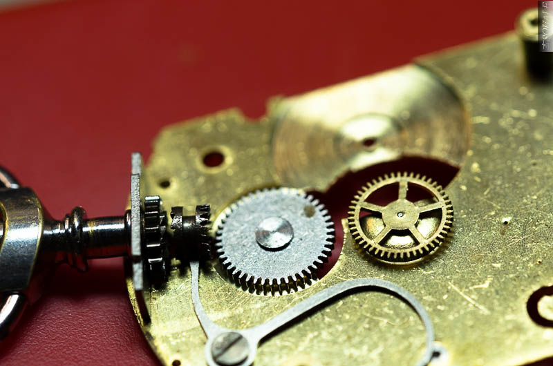

MessageSujet: cherche infos sur mouvement   vacheron - Pour faire identifier son mouvement : C'est ici ! (tome2) - Page 8 EmptyLun 6 Juin 2016 - 10:56
Qui aurait quelques informations sur ce mouvement de montre de gousset.
La seul info visible est cal 166.
Je le trouve bien, mais malheureusement il n’a pas l’air complet, il manque le dispositif de mise à l’heure.
vacheron - Pour faire identifier son mouvement : C'est ici ! (tome2) - Page 8 Sans_t14
vacheron - Pour faire identifier son mouvement : C'est ici ! (tome2) - Page 8 Sans_t13
Merci.
Merci.
Ave Mercurio!
Le mouvement de ta montre est ce que j'ai vu de plus basique depuis que je m'intéresse aux montres. Ca ne doit pas être une partie de plaisir pour intervenir dessus.
Je suis curieux de voir ce que tu pourras en faire.
A+
Merci.
Incomplet je sais pas mais ton Spiral et tres très mal barré 😁

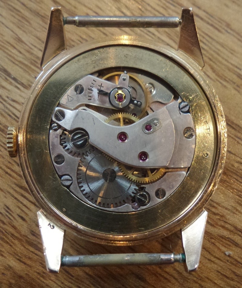

SK007 a écrit:
Bonjour à tous voici une petite dernière pour laquelle je ne trouve rien chez Ranft ni ailleurs non plus.
Merci pour vos lumières et éventuellement le balancier est HS Axe mort...vacheron - Pour faire identifier son mouvement : C'est ici ! (tome2) - Page 8 P1330016
vacheron - Pour faire identifier son mouvement : C'est ici ! (tome2) - Page 8 P1330014
vacheron - Pour faire identifier son mouvement : C'est ici ! (tome2) - Page 8 P1330015
Je me réponds car je trouve que ça roupille pas mal. What the fuck ?!?
Trouvé chez Oldswisswatchespointcom : Poljot 2609.vacheron - Pour faire identifier son mouvement : C'est ici ! (tome2) - Page 8 Captur10

Milou a écrit:
Ave Mercurio!
A+
milou
@ Milou, je suis d'accord avec toi, j'ai plus l'impression d'avoir affaire à un réveil.
@ Wolfy le spiral est deja pas mal redressé.
vacheron - Pour faire identifier son mouvement : C'est ici ! (tome2) - Page 8 510

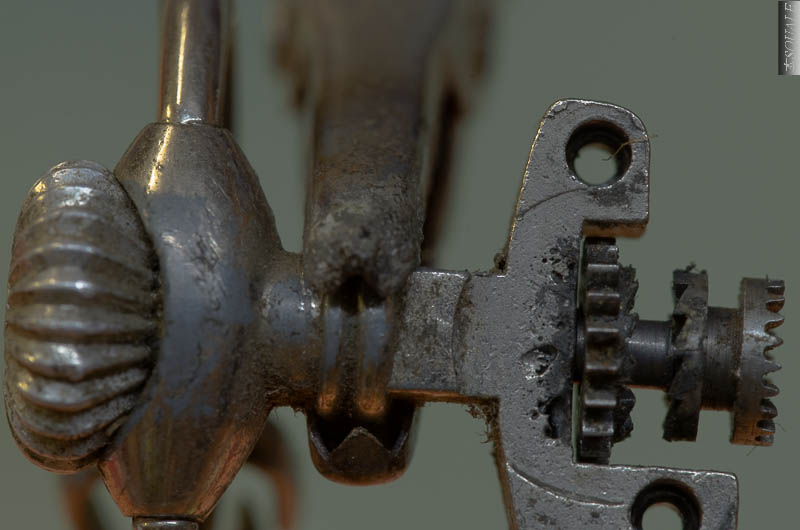

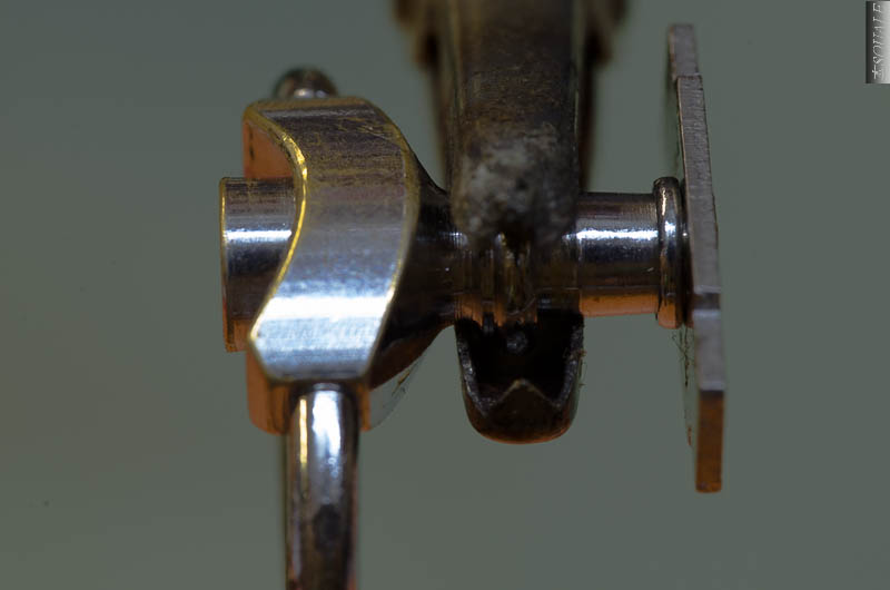

Comment est monté le pignon coulant sur ce montage?
vacheron - Pour faire identifier son mouvement : C'est ici ! (tome2) - Page 8 410
je vais voir si je trouve une tige de remontoir dans mes épaves.J'ai l'impression que le fait de manœuvrer la mise à l'heure on vient arrêter le balancier grâce au ressort de rappel
vacheron - Pour faire identifier son mouvement : C'est ici ! (tome2) - Page 8 310
Merci.

Milou a écrit:
Beau boulot le redressage du spiral! Les entretoises sur la platine font effectivement penser à un réveil ou une petite horloge. Le mouvement est intéressant somme toute.
Je suis curieux de savoir qui a fabriqué ça.
A+
milou
Merci Milou.
j'ignore aussi qui a fabriqué ce mouvement, mais il ressemble par sa conception à celui qui est sur ma photo, de plus j'ai trouvé une autre platine de la même fabrication dans ma boite à épaves.
Sinon tu aurais une idée de la façon dont est fixée la couronne de remontoir sur la tige ?
Je n'ose pas trop forcer sur l'ensemble afin de pouvoir récupérer la tige.
Merci.

mercurio a écrit:
Merci Milou.
Merci.
Je regarderai ça ce soir quand j'aurai un peu plus de temps.

Bonjour Milou,
En fait ce que je veux c'est pouvoir enlever la tige de la première photo, afin de la récupérer pour mettre sur le support de la 2eme photo qui lui est sur le mouvement que je veux refaire.Sur la 3eme photo on voit la partie matée, du coup je ne sais pas si la tige est filetée du coté couronne afin de la dévisser.
J’espère être clair...
Merci.

Je crains que ça ne soit pas fileté. Peut-être sommes-nous en présence d'une pièce "sertie" parce que la montre n'a pas été conçue pour être réparée. Comme je l'ai dit plus haut, cette montre me semble être très basique. Cela dit, c'est désormais un challenge pour toi de trouver la parade, si tu enlèves la petite couronne peut-être pressée sur la tige, il faudra la remettre et pouvoir la fixer "proprement".

Bonsoir à tous,
J'ai acheté hier soir une montre en or années 50 : Chronomètre Arna ? Anna ? parfaitement fonctionnelle elle semble d'origine française (eb. suisse)
Quelqu'un connait cette marque ? le mouvement n'est pas signé hormis un triangle ? quelqu'un pourrait me l'identifier ?
Je pensais l'emmener chez l'horloger pour changer le plexi (ce modèle ne doit pas se changer avec ma pince crabe) & peut être lui retrouver un trotteuse...

Fontainemelon 28 ou dérivé
http://www.ranfft.de/cgi-bin/bidfun-db.cgi?10&ranfft&&2uswk&FHF_28
Chronomètre ??? à voir ...
