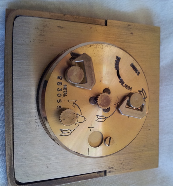

Bonsoir , encore un mouvement ....que je trouve pas , sous le balancier  734 puis 2 , merci d'avance.
vacheron - Pour faire identifier son mouvement : C'est ici ! (tome2) - Page 12 Wp_20122

MessageSujet: Re: Pour faire identifier son mouvement : C'est ici ! (tome2)   vacheron - Pour faire identifier son mouvement : C'est ici ! (tome2) - Page 12 Empty1/11/2016, 07:36
Je pensais à un SEFEA 127 mais je  ne me retrouve pas très bien dans les trous des ponts.
vacheron - Pour faire identifier son mouvement : C'est ici ! (tome2) - Page 12 J923ki
C'est une petite seconde ou une seconde au centre comme semble le suggérer la forme des ponts ?
Je poursuivrais cette piste SEFEA, Judex ...
Dans tous les cas c'est un calibre français. Et j'en ai quelques uns comme ça. Comme je suis loin de chez moi je ne peux pas fouiller dans mes tiroirs

MessageSujet: Re: Pour faire identifier son mouvement : C'est ici ! (tome2)   vacheron - Pour faire identifier son mouvement : C'est ici ! (tome2) - Page 12 Empty1/11/2016, 07:50
Annule et remplace le post précédent.
C'est un Femga 520
vacheron - Pour faire identifier son mouvement : C'est ici ! (tome2) - Page 12 Femga_520-fit-350x357
J'en ai plus d'une dizaine dans mon stock (c'est pour ça qu'il me semblait si familier).
ça n'a rien à voir avec le Femga 520 de Rannft

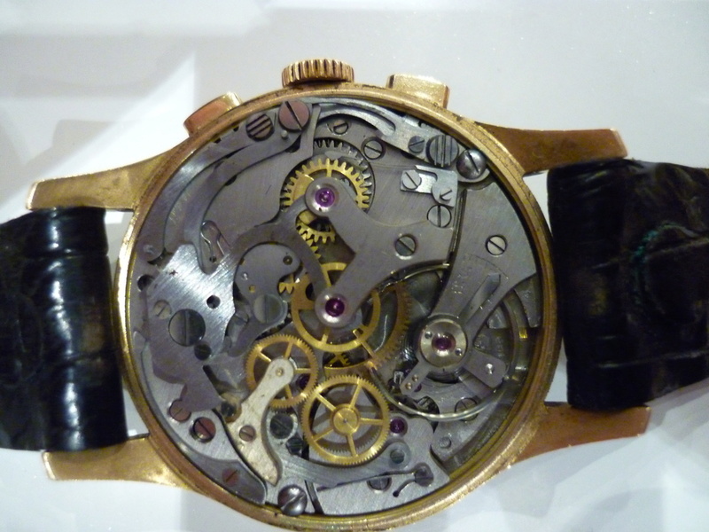

vacheron - Pour faire identifier son mouvement : C'est ici ! (tome2) - Page 12 Identi10
Bonjour, dans un chronographe de marque Arvis. Merci pour l'identification.

MessageSujet: Re: Pour faire identifier son mouvement : C'est ici ! (tome2)   vacheron - Pour faire identifier son mouvement : C'est ici ! (tome2) - Page 12 Empty3/11/2016, 02:22
Alors ce serait un Seagull ST 1901.

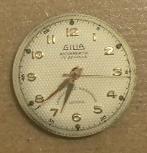

Bonjour
Merci de votre aide pour identifier ce mouvement d'une montre Gilia (connaissez-vous cette marque ?)
diam boitier hors couronne : 35
diamètre mouvement : 23
Aucune inscription constatée sur le mouvement et le fond
achetée 3 kopeks pour initiation démontage/remontage.
Diagnostic : spiral en spaghetti et ancre tordue (je me prends à rêver qu'elle refonctionnera ...)
vacheron - Pour faire identifier son mouvement : C'est ici ! (tome2) - Page 12 Gilia_13
vacheron - Pour faire identifier son mouvement : C'est ici ! (tome2) - Page 12 Gilia_12
