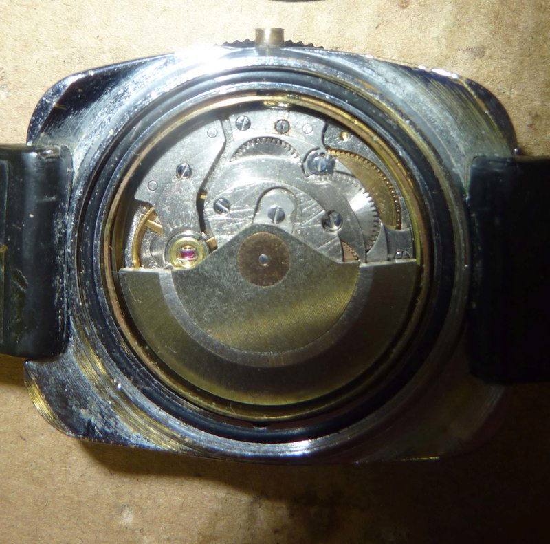

Bonjour
je vous soumet cette montre le mouvement semble ne pas correspondre
voir les photos
avez vous une idée pour la tige du remontoir qui est absente
merci pour votre aide

Moi je verrais bien du France Ebauche, dans les premières séries d'automatique. Par la suite la masse oscillante est plus petite
http://www.ranfft.de/cgi-bin/bidfun-db.cgi?00&ranfft&&2uswk&FE_3610

effectivement cela ressemble fortement à un fe3611 Wink

Bonjour
Merci de votre aide j'ai finalement regardé vers le balancier avec un binoculaire
et avec vos different poste sur les mouvement Ebauche France j'ai trouvé me semble t'il
Deux sigle en forme de carte de france un FRANCE EBAUCHE et un JEAMBRUN
http://www.thiemard.info/horlogerie/tools/poincons-listing.php
le numero caché par le balancier (pas demonté trop peur) 3611
Donc merci merci vous etes vraiment top I love you I love you
reste plus qu'a trouver la tige pour FE 3611
MERCI au super pro bravohap bravohap
