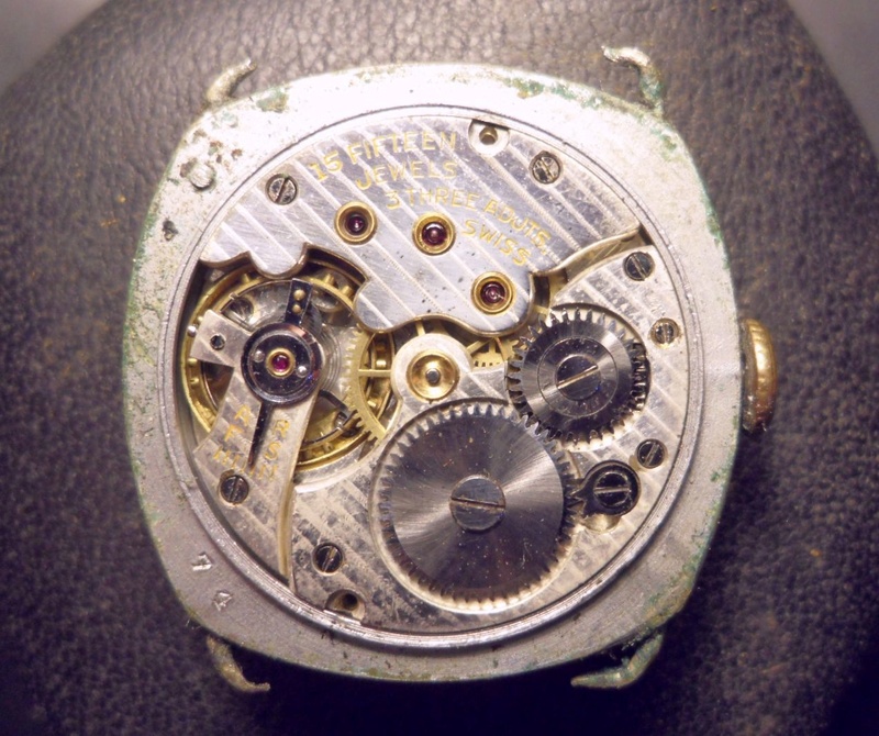

bonsoir,
Pouvez vous m'aidez a identifier ce mvt et me donner une idée de son age svp.
vacheron - Pour faire identifier son mouvement : C'est ici ! (tome2) - Page 21 Sam_1317
vacheron - Pour faire identifier son mouvement : C'est ici ! (tome2) - Page 21 Sam_1318

C'est le mouvement de la Wyler que tu viens d'acheter aux puces?
Ça va pas être très facile, Wyler a modifié beaucoup de calibres de manufacture sans en fabriquer vraiment un ...

la calibre ça doit être un 10 1/2 ?
schaefer
schaefer
Nombre de messages : 3104
Age : 66
Localisation : auvergne
vacheron - Pour faire identifier son mouvement : C'est ici ! (tome2) - Page 21 Empty
MessageSujet: Re: Pour faire identifier son mouvement : C'est ici ! (tome2)   vacheron - Pour faire identifier son mouvement : C'est ici ! (tome2) - Page 21 EmptyDim 3 Sep - 6:30
Bonjour Hypnos,je pense un peu plus,mais rien ne vaut une photo.
vacheron - Pour faire identifier son mouvement : C'est ici ! (tome2) - Page 21 Sam_1319
Et je joint une photo aussi du balancier.  quid 2  Jamais vu avant cette forme.
vacheron - Pour faire identifier son mouvement : C'est ici ! (tome2) - Page 21 Sam_1320
Merci et bon Dimanche

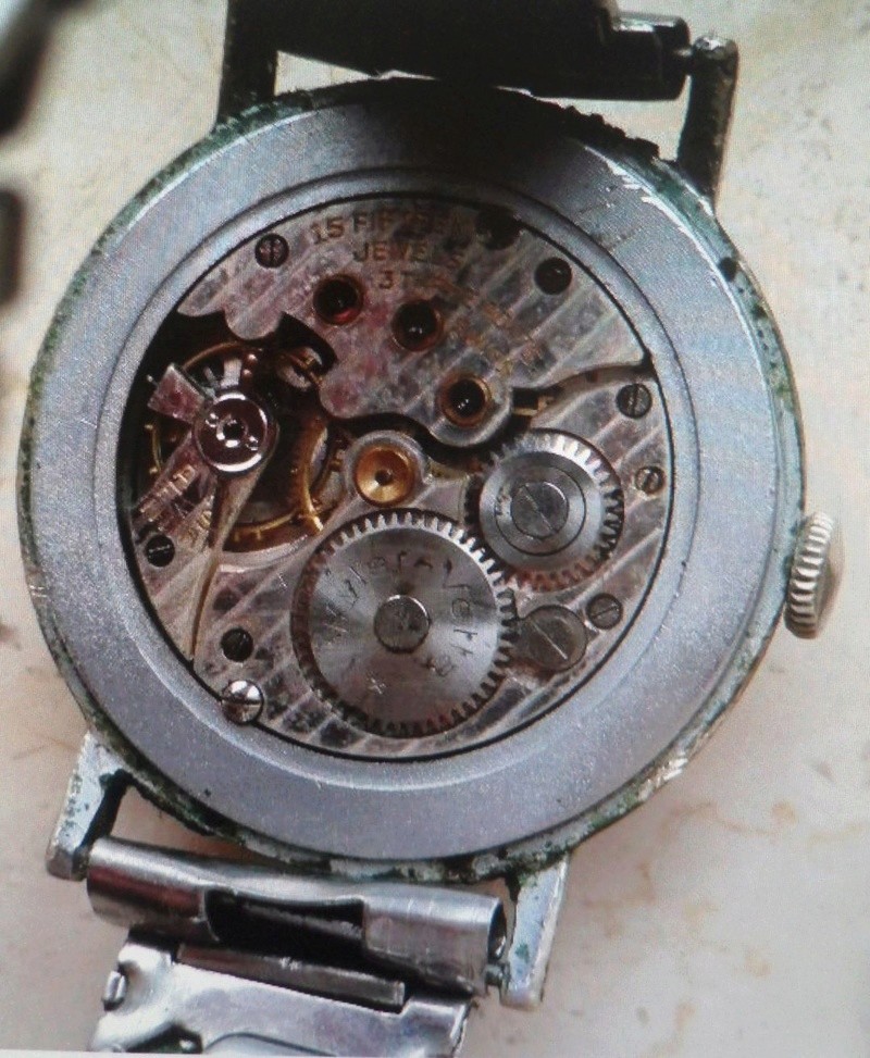

Pour le balancier c'était la spécialité Wyler : Incaflex
typiquement on trouve des trucs comme ça sur les vieux mouvements Wyler
vacheron - Pour faire identifier son mouvement : C'est ici ! (tome2) - Page 21 ETA_932_Wyler_Unruh
crédit uhrwerksarchiv.de
un sujet ancien sur Wyler Incaflex (où les photos ont disparu) [url=uhrwerksarchiv.de]ICI[/url]
Pour ton mouvement je cherche clown

j'avais une piste avec Pierce 103
http://www.ranfft.de/cgi-bin/bidfun-db.cgi?10&ranfft&&2uswk&Pierce_103
à cause du frein de tirette qui est le seul approchant de celui de ton mouvement sur mes catalogues.
... Mais la forme du pont de balancier n'est pas la bonne, les perçages côté cadran pas trop et je ne pense pas que Pierce ait vendu des ébauches à quelqu'un d'autre (même si certains apparaissent sous la dénomination Eclipse).
je pense plutôt à une base ETA (ou FEF, ou ... ?)
Le mouvement est ancien (années 30) et les catalogues de cette époque ne montrent pas beaucoup d'images.
Je continue à chercher  Incompréhensible
Peut-être que kelorkilé va nous éclairer. Il est très fort Fier 2

... je n'ai rien trouvé qui me parle dans le FLUME K2 ni dans le K3.
Je ne sais pas où chercher quid 2
Regarde chez DOXA, Villeret, ou Welta
schaefer
schaefer
Bonjour,j'ai regardé sur Rannft mais rien trouvé qui lui ressemble.
Mais en cherchant j'ai trouvé d'autres Wyler avec le même mvt.
Dont cela serait un mvt assez utilisé par cette marque.
vacheron - Pour faire identifier son mouvement : C'est ici ! (tome2) - Page 21 Sam_1510
vacheron - Pour faire identifier son mouvement : C'est ici ! (tome2) - Page 21 Sam_1511
Je sais cela ne fait pas avancé le schmilblick .
Bonne journée.

schaefer a écrit:
bonsoir,
J'ai du nouveau pour toi. J'ai acheté chez un bouquiniste anglais le FLUME K3 ... de 1958 et pas 1962 comme l'autre que j'avais. Il regroupe les images des éditions de 1947, 1952, 1957.
Le bouquin vient d'arriver dans ma boîte aux lettres il y a 20 mn et regarde ce que j'ai trouvé dedans !
vacheron - Pour faire identifier son mouvement : C'est ici ! (tome2) - Page 21 <a href=vacheron - Pour faire identifier son mouvement : C'est ici ! (tome2) - Page 21 1709191059226519415275693" />
! Pour les perçages c'est presque parfait. Il manque juste l'axe du barillet.
Perso je vote pour un Villeret 232
