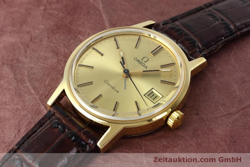

Amateur de montre depuis mon tout jeune âge, je recherche actuellement une vintage
J'ai récemment jeté mon dévolu sur un modèle omega de 1971
Omega Vintage <a href=Omega Vintage Omy10" />
j'ai cependant un doute sur le logo,
Le logo actuel était-il déja présent sur les modèles Omega des années 70?
Avis aux connaisseurs ! Wink

Tout me semble OK sauf le trait gris qui part du centre du cadran ... "quoi t'est ce" ?
des chances de trouver un calibre 1030 Inside.
Je dois avoir la même dans mes tiroirs avec sa boite et ses papiers, faudra que je regarde

Très bien merci Chinois
Le trais gris c'est le petit "chrono24" présent sur les photos du site!
Je vais m'y intéresser de plus près dans ce cas thumright
Edite: dedans c'est un Cal 613

613 c'est plus ancien.
famille des 550 autos donc dès le milieu des années 60
les séries 1000 sont arrivés plus tard.

Merci pour ces précisions, je n'ai pas entendu beaucoup de bien de certains calibres notamment le 1020 , 1022
Edite: Il est pourtant écrit 1971, cela me questionne malgré tout , omega de 1971 avec un cal613 Neutral

A tort !
les premières séries des 1000 (1001/1002) étaient trop optimiste au niveau lubrification (quasiment pas besoin soit disant) et avaient une faiblesse récurrente de la roue de minuterie aux dents trop fines (comme certains Tissot de la même époque).
Cela a été corrigé sur les séries suivantes (1010 / 12 / 20 /22 /30) qui sont les derniers calibres manuf d'Oméga très plats en version auto et très précis.
J'ai juste toujours constaté qu'après un rhabillage complet l'amplitude n'excède jamais 260°.
c'est dû pour moi à un spiral assez "raide" qui ne nuit en rien à la précision et fiabilité.
Ces calibres ont également un système très ingénieux de date rapide avant et arrière, bien pratique pour ceux qui ont beaucoup de montres et changent souvent... clown
Isosta
Non, calibre à remontage manuel en principe certifié sur deux positions ... ( pig )
En voila un de 6xx :
Omega Vintage 2f0a83t
601 sans date, mais même conception.
Ça ressemble à ça :
Omega Vintage I3drlx

Merci pour les précisions je m'attarderai davantage dessus thumright
La 613 de la tocante qui m'intéresse:
Omega Vintage <a href=Omega Vintage Dess11" />

Arno,
je persiste et signe :
je n'ai pas dit que les 600 étaient des calibres autos mais
les 600 sont les versions manuelles des 550, avec tout un tas de pièces du calibre compatibles
de l'ancre aux rouages en passant par la chaussée.
Ils datent de la même époque.
