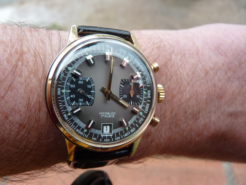

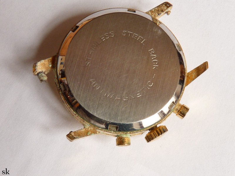

| Bonjour à tous. En toute modestie, voici un chrono pas joli joli quand je l'ai trouvé et qui tourne aujourd'hui comme une montre...facile celle là Grâce à l'aide d'un fameur qui se reconnaîtra ( merci Patrick  ), après démontage et remontage, le voici avec un cadran neuf, un ressort de barillet acheté pour neuf, un levier de commande fonctionnel. Seul hic, le cadran acheté est prévu pour le 7734 et j'ai placé un petit 1 dans le guichet en attendant d'en trouvé un adapté et pas cher. Place aux clichés.       |

| bonjour, Très beau chrono un plus pour le nouveau cadran!, c'est marrant, j'ai vu le même ce matin à la bourse Horlotroc (pratiquement en même état qu'avant restauration)et j'ai failli craqué mais mon porte monnaie ma rappelé mon statut d’étudiant cdlt, valentin |

| Jolie  , et un cadran de 7733 ça doit se trouver facilement  |

| Très joli ainsi et bravo pour l'astuce du 1 collé. |

| Echange cadran 7734 neuf contre cadran 7733 |

le plus dur, c'est de tr  ouver le petit étau pour ajuster le non moins petit 1 |

| donne moi le diamètre du cadran que tu cherches j'en ai quelques uns et peut-être celui qu'il te faut

Isosta Bonsoir Iso 31,50 mm merci pour ton message  entre pieds : 19,77 |

| J'ai ces deux là, au bon diamètre et neufs de stock index dorés sur les deux  Isosta |

 Il est superbe dans cette combinaison, boitier or, cadran noir/gris. Belle pioche. Et félicitations pour ce premier chrono  . |

| Si je peux me permettre, avec le cadran (droite) d'Isosta, ce sera une tuerie ! |

| Jolie acquisition SK , et je pense qu'avec un nouveau cadran il sera super ^^
Question réglage : j'ai crue voir le " fixe piton de spiral " ( connais pas le terme exact ) qui me semble amovible donc réglable ce qui pourrais te faire baisser ton repère ( beat error ) a moins de 1.0 ...0.2 par exemple qui sais peut etre celà te ferais gagner un peut en amplitude ^^ |

Question réglage : j'ai crue voir le " fixe piton de spiral " ( connais pas le terme exact ) qui me semble amovible donc réglable ce qui pourrais te faire baisser ton repère ( beat error ) a moins de 1.0 ...0.2 par exemple qui sais peut etre celà te ferais gagner un peut en amplitude ^^ merci Wolfy pour le conseil. Je vais m'y employer |
