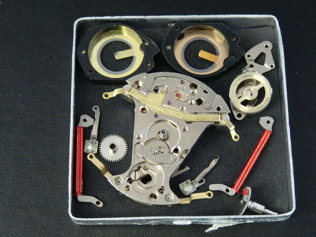

| Bonjour Merci Fly back de ces images mais j'ai acheté un mouvement complet qui a été livré avec ces 2 cellules et je ne sais pas si c'est en plus ou si ça doit etre inséré dans le mouvement je vais essayer de joindre une photo mais je ne suis pas sur de réussir !! |

| Re les cellules en question sont a coté des Stators qui sont en double et a gauche entre le stator et la petite Roulette de mise a l'heure Cordialement Bonne journée |

| la diode est située sous le pont comme en photo |

| les contacts sont bons ?? je les vois pas?? |

| Sujet: Re: LIP : Le R27, la fiche technique Jeu 19 Sep 2019 - 10:05 | |
| Je ne suis pas horloger et je ne comprends pas ou se situe la diode et les contacts ? 1 ou 2 petites fleches seraient les bienvenues Cordialement René |

| Sujet: Re: LIP : Le R27, la fiche technique Jeu 19 Sep 2019 - 12:12 | |
| - jeddai a écrit:
- Je ne suis pas horloger et je ne comprends pas ou se situe la diode et les contacts ?
1 ou 2 petites fleches seraient les bienvenues Cordialement René Désolé de vous dire que mouvement ne marchera jamais . Être horloger et avoir de la pratique électro mécanique est indispensable: vous n'avez pas de fils contacts, ni de micro ampremetre pour le réglage !! |

| Sujet: Re: LIP : Le R27, la fiche technique Jeu 19 Sep 2019 - 14:20 | |
| Vous etes en train de me demoraliser !!!! Je possede une R27 acier Jupiter qui fonctionne.. j'ai eu l'occasion d'acheter sur le Net ce mouvement R27 Introuvable pour un eventuel Depannage car il n'y a plus de Pieces Bien entendu ce serait un Horloger qui se chargerait le jour venu de remboiter ce mouvement a la place de l'autre mais je voulais l'avis de specialiste pour savoir si il etait complet Les fils contacts se trouvent Ou est ce que ce sont les fameuses cellules 27.228 ? Si vous connaissez bien ce modele ce serait sympa de m'en dire plus Tres cordialement a vous Je suis dans le sud ouest "la Dordogne" |

| Sujet: Re: LIP : Le R27, la fiche technique Jeu 19 Sep 2019 - 18:48 | |
| - jeddai a écrit:
- Vous etes en train de me demoraliser !!!!
Je possede une R27 acier Jupiter qui fonctionne.. j'ai eu l'occasion d'acheter sur le Net ce mouvement R27 Introuvable pour un eventuel Depannage car il n'y a plus de Pieces Bien entendu ce serait un Horloger qui se chargerait le jour venu de remboiter ce mouvement a la place de l'autre mais je voulais l'avis de specialiste pour savoir si il etait complet Les fils contacts se trouvent Ou est ce que ce sont les fameuses cellules 27.228 ? Si vous connaissez bien ce modele ce serait sympa de m'en dire plus Tres cordialement a vous Je suis dans le sud ouest "la Dordogne" Qui a dit qu'il n'y avait plus de piece?? Quelle pièce? Verre. Couronne. Contact: C'est assurément vrai. Votre platine est morte. |

| Sujet: Re: LIP : Le R27, la fiche technique Ven 20 Sep 2019 - 6:54 | |
| Bonjour cet ensemble de pieces vient de chez JL Fresard Je suis étonné que vous puissiez dire que cela est mort alors que c'est NEUF meme si cela a 60 ans !!!!! Dites moi ce qui vous semble Anormal et je vais me rapprocher de JL Fresard car je tiens a avoir un calibre operationnel le moment venu Merci de me donner des arguments René |
