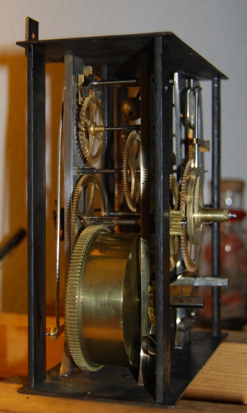

Bonjour à tous
J'ai sauvé de l'oubli plusieurs oeil-de-boeufs, et hier j'ai commencé le nettoyage du mouvement de l'un d'eux. J'y ai trouvé le nom du fabriquant: Arsène Pagnier. D'après les informations glanées sur le web il aurait œuvré à Morez.
Voilà quelques photos du mouvement sur lequel je n'ai fait que le nettoyage du mouvement horaire (dans un premier temps), celui-ci a bien marché toute la nuit:
Il y a quelques image après nettoyage et deux avant. J'ai également montré le ressort très puissant. Celui-ci il vaut mieux le désarmer avant de commencer à manipuler le mouvement Wink
Remises en état de pendule comtoise - Page 15 Cztzo_12
Remises en état de pendule comtoise - Page 15 Face_a10
Remises en état de pendule comtoise - Page 15 Largeu10Remises en état de pendule comtoise - Page 15 Ressor10Remises en état de pendule comtoise - Page 15 Ressor10
Remises en état de pendule comtoise - Page 15 Cztzo_11
Remises en état de pendule comtoise - Page 15 Cztzo_10

Bonsoir à tous les amateurs de pièces d'horlogerie comtoise. J'ai terminé le nettoyage et la lubrification de mon mouvement de Morez "Arsène Pagnier" . Il va pouvoir réintégrer sa boite pour resservir un siècle ou deux. En tout cas la crasse que j'ai enlevée s'est sans aucun doute accumulée pendant les 100 dernières années. A présent le mouvement fonctionne parfaitement: voici quelques photos:
Remises en état de pendule comtoise - Page 15 Dsc_0023
Remises en état de pendule comtoise - Page 15 Dsc_0022
Remises en état de pendule comtoise - Page 15 Dsc_0021Remises en état de pendule comtoise - Page 15 Dsc_0025
Remises en état de pendule comtoise - Page 15 Dsc_0026
Remises en état de pendule comtoise - Page 15 Dsc_0024
Pas de polissage cette fois, vu que le mouvement ne sera pas visible. Je n'ai pas décapé et repeint la cage pour la même raison.
Service minimum donc.
A+
milou

Il y avait bien longtemps. Et une grande pensée a Milou.
La dernière en cour d'installation .
Remises en état de pendule comtoise - Page 15 Sam_8419
Mais pas le droit a la sonnerie.  Mr. Green
Et la dernière acquisition,c'est a dire aujourd'hui .
Remises en état de pendule comtoise - Page 15 Sam_8421
Remises en état de pendule comtoise - Page 15 Sam_8422
Bonne journée
