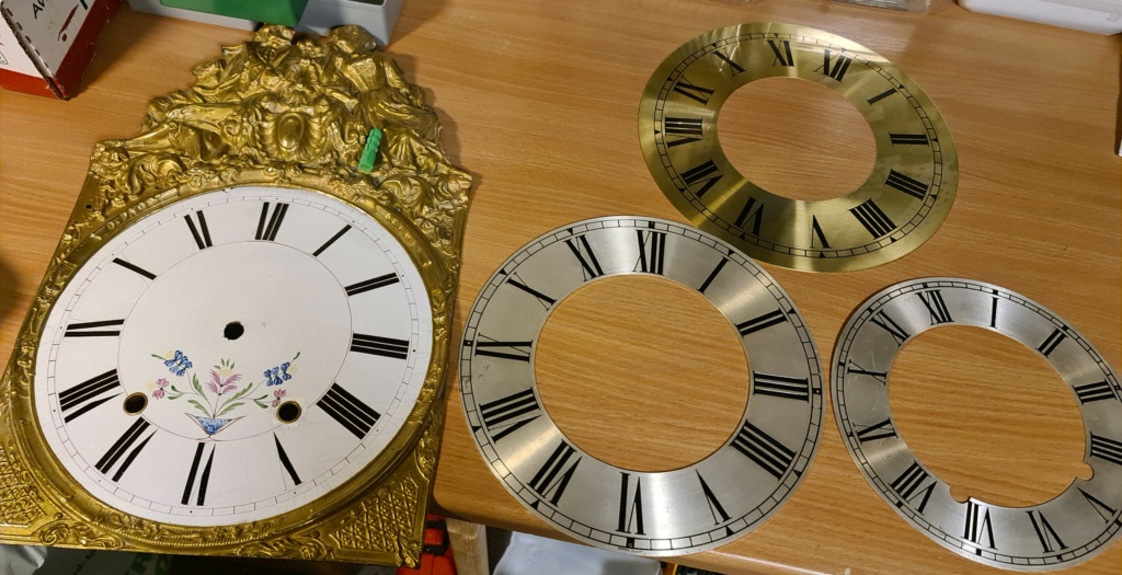

Bravo pour la suivante, ici j'ai reçu le cadran ce matin, alors j'illustre:
Remises en état de pendule comtoise - Page 17 20221117
Remises en état de pendule comtoise - Page 17 20221118
C'est pas évident de percer du plexi, c'est donc pas parfait, je vais voir pour coller des rondelles en laiton autour des trous pour le remontage. Il me faut encore percer les trous de fixation et trouver les vis qui vont bien...
Je vais recevoir des couronnes en alu trouvées sur le net, on pourra comparer les rendus. J'ai aussi commandé la console pour la suspendre.

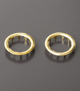

Pour les trous de remontage il existe ces pièces en laiton, c'est bien pratique :
Remises en état de pendule comtoise - Page 17 Aufzug10
Salutations

Les plaques en plexi sont imprimée selon ce que tu met dans le cadre de composition, dans ce cas j'ai pris le cadran (chemin de fer et chiffres) sur un site du web mentionné plus haut, j'ai rajouté le fond blanc avec leur proposition de formes.
Par ailleurs j'ai touvé ceci: https://www.dansclockshop.com/category/id/chapter-rings
J'ai commander un cercle doré pour voir comment cela se présente.
Plus de choix et moins cher: https://www.cousinsuk.com/category/dials-chapter-rings-moon-discs

Perso j'en étais resté la:
Remises en état de pendule comtoise - Page 17 20221119
Mais j'avais aussi commander d'autres "cadrans":
Remises en état de pendule comtoise - Page 17 20221210
Cadran "vintage" en alu, reste le problème de comment le fixer. Coller sur le plexi? ou deux pattes avec des vis sur les cotés.
Remises en état de pendule comtoise - Page 17 20221211
Petit cadran en alu, ici juste présenté par dessus le plexi, en tout les cas serait fixé par des rajouts entre le cadran et les axes verticaux...
Remises en état de pendule comtoise - Page 17 20221212
Cadran en métal doré, pourrait être vissé sur les cotés...
Merci de commenter...

Je trouve les chiffres trop grands sauf sur le cadran en métal doré, il faudrait peut-être se rapprocher de la taille relevée sur un ancien cadran (3 cm sur la mienne).

    Sacrilèggggggeeeee!!!! on dirait une pompe à essence !!! Remises en état de pendule comtoise - Page 17 781367 Remises en état de pendule comtoise - Page 17 781367  tu as lubrifié le mouvement avec de la 10/40!!! Wink Wink
   J'ai une miniature de M Vaillant....si tu es fan !! Fier 2
  - Philippe, je mettrais le cadran doré , qui s'accorde avec la cloche ??!!!
  - Pour vos mèches, rectifiez une mèche fer à l'aide d'une meule, touret , disqueuse, pour lui donner l'angle de 120° prenez vous pas la tete !!!!
Salutations
Pour illustrer:
Remises en état de pendule comtoise - Page 17 20221213
Les chiffres du cadran original font 4cm de haut, les autres sont de la même dimension ou plus petits, ce qui importe aussi c'est la dimension du jour central afin de mieux observer le mouvement. Une autre alternative encore serait de de reprendre le cadran original sans le cadre doré...
Je penche pour le cadran central en alu, je vais voir pour fixer des petites pattes sur les montants verticaux à 9h et 3h, puis des vis dans les trous existants sur le cadran.
  Bonsoir ,
   Une autre solution , si tu veut voir le mouvement , colle les chiffres sur un plexi , tu en trouves au detail sur le net . Tu aura les heures , et la vue sur le mecanisme en mouvement ....
    Evite de cannibaliser le beau cadran emaillé fleuri,( qui est ancien) et le fronton qui va avec, ce serait dommage !!!!

Personnellement j'irais dans le sens de goupill, de toute façon je ferais l'essai de coller les chiffres sur le Plexi. Cet essai ne revient pas très cher mais je ne sais pas si c'est facile de bien "centrer" les chiffres. Sont-ils auto-collants?

Bonsoir ,
     il y a des "transfert" chez Horlogerie 44 qui sont simple d'emploi autocollant avec le chemin de fer;
      seul les chiffres et le chemin de fer doivent apparaitre ,??? A voir .

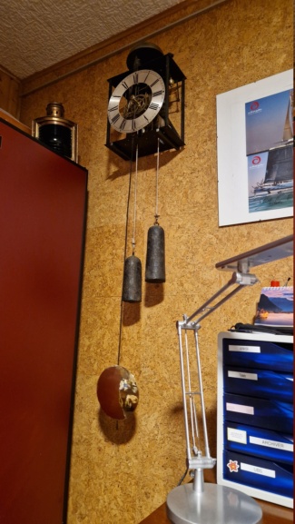

J'ai reçu la console ad-hoc pour la fixer à sa nouvelle place, cela donne:
Remises en état de pendule comtoise - Page 17 20221214
J'ai donc choisi la solution du cadran en alu type vintage, je trouve que cela la met mieux en valeur, tant pis pour la poussière...
Pour l'instant il n'est pas encore fixé correctement, je dois insérer des petites équerres de chaque coté pour réutiliser les trous présents à 9 heures et à 3 heures. J'ai déconnecté le ressort du marteau donc elle est muette mais marques les heures correctement.
goupill
goupill
Nombre de messages : 182
Age : 71
Date d'inscription : 14/10/2022
Remises en état de pendule comtoise - Page 17 Empty
MessageSujet: Re: Remises en état de pendule comtoise   Remises en état de pendule comtoise - Page 17 EmptySam 17 Déc 2022 - 21:44
Pas mal!!!
  Je verrais bien les "plombs" dans du papier alu, comme le cadran, et la tige du balancier couleur du liege ...la lentille semblerait etre en lévitation !!
  Ci tu as un chat, il va donner de l'élan au balancier !!! Wink Wink
Remises en état de pendule comtoise - Page 17 20220811
Fier 2 Fier 2
Nombre de messages : 5100
Localisation : 68
MessageSujet: Re: Remises en état de pendule comtoise   Remises en état de pendule comtoise - Page 17 EmptyDim 18 Déc 2022 - 5:22
Bravo Philippe, super résultat!
Philippe-ch
Philippe-ch
Nombre de messages : 1346
Age : 74
MessageSujet: Re: Remises en état de pendule comtoise   Remises en état de pendule comtoise - Page 17 EmptyDim 18 Déc 2022 - 7:10
Remises en état de pendule comtoise - Page 17 20221215
Merci, pas de chat à la maison, donc pas de problème. J'ai laissé la cage, la tige du balancier et les poids pratiquement dans leur jus, le coté noir mat original me va bien. La lentille a été polie. Ma comtoise trône donc entre la cave à vin et mon bureau. Dans cette pièce il y a aussi mon établi d'horloger.
